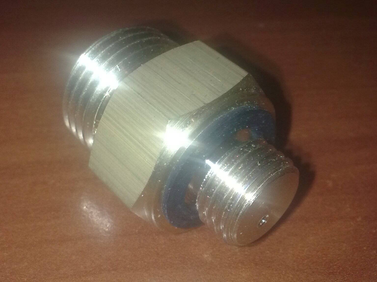

Здравствуйте, извините, если не по адресу... Вышел на эту конференцию по поиску Гугла, т.к. столкнулся с проблемой заправки литровых баллонов для своей автотуристической плитки. Раньше на заправке были переходники, да сейчас уже кончились :-(
По делу: описанный в цитированном сообщении переходник (см фото 8.jpg) - как раз то, что мне и нужно. Необходим такой же точно переходник. Часть, обращенная к литровому баллону - как в Вашем прототипе, внешняя - как на стандатном советском большом бытовом газовом баллоне. С таким устройством я смогу заправляться на автомобильных газозаправочных станциях.
Сообщите пожалуйста возможно ли сделать такой переходник?
Спасибо!
Заголовок: Переходники для заправки газовых баллонов
Energizer писал(а):
doker_84 писал(а):
Добрый вечер интересует переходник для заправки пропанового баллона Б-1 от туристичекой советской плитки, фото прилагаю. Планируете вы такие делать или нет? Там клапан в горловине игольчатый,.
Интересует именно переходник, там резьба внутренняя М14х1,5, и игла клапана выступает мм на 5-6 от дна горловины. Интересует именно переходник только в Вашем исполнении под такие баллоны со "стравливателем". Глубина до дна горловины-13мм. Фото краника который вкручивается в сам баллон тоже прилагаю!

Наши Два ответа Вашему Чемберлену:
Это адаптер под оборудование от Б-1.
8.jpg [ 165.79 КБ | Просмотров: 24865 ]

долго ждал ответа..))
пока ждал собрал схему, заправил через разобранную горелку, полился как миленький, редуктор явно мешал, добавил в схему газовый вентель, без войлоха не обошлось, через клапан горелки не очень удачный вариант так как немного подтравливает именно на нем но не сильно. 2 балона=10минут по 400гр. фото если кому надо выложу.
