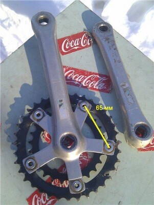

Есть шатуны ростояние 65 мм од дирки до дирки какая сюда звезда нужна ?? как искать ваше ?
подскажите какое БЦД ?
спасибо !
Комментарий к файлу: 65 ММ
fd832690fb1a.jpg [ 52.64 КБ | Просмотров: 1438 ]

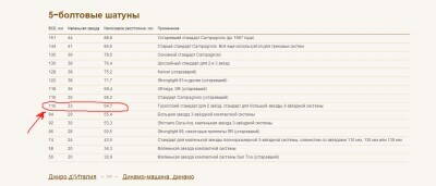

http://velorama.ru/glossary/bolt_circle_diameter.phtml
да юзал я ненаше нече там *!

64,7 мм Туристский стандарт для 2 звёзд, стандарт для большой звезды 3-звёздной системы
ближе всего к 110 bcd
а чем ты мерил?

линейкой (

Давай уточним. Это расстояние от центра одного отверстия до центра другого? или от края одной дырки к другой. ?
