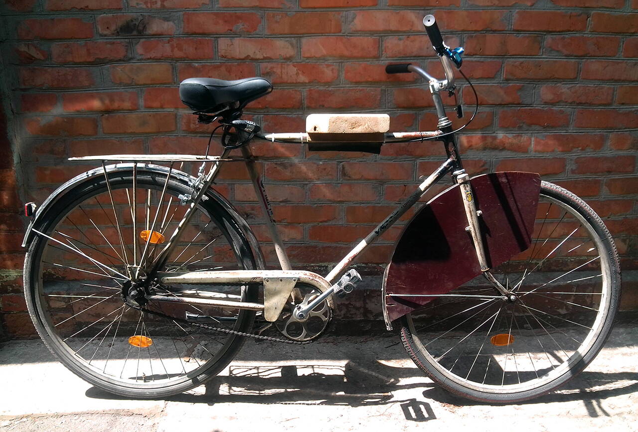

На переднее колесо был установлен самодельный щиток из текстолита для возможности возить на руле сумки, чтобы они не протирались об колесо.
На раме установлено съемное самодельное деревянное сиденье для перевозки ребенка. Вариант "костыльный", но альтернативы пока не придумал. Присматриваюсь к покупке заводского сиденья для ребенка, но вариант крепления сиденья на багажник не очень нравиться, т.к. ребенок не в поле зрения. Во-общем, пока окончательного варианта нет.

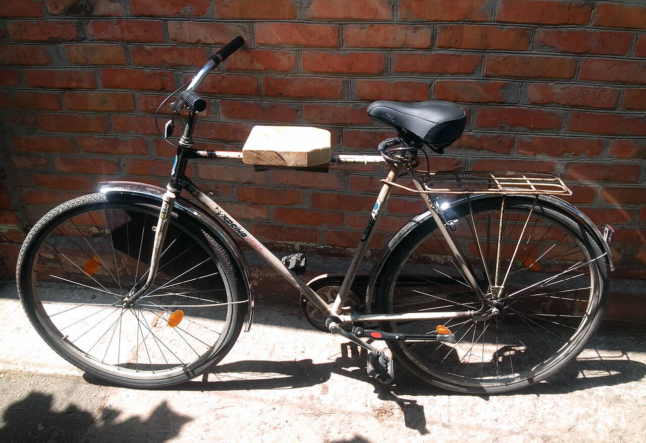

right_side_small.jpg [ 972.38 КБ | Просмотров: 4418 ]
left_side_small.jpg [ 746.58 КБ | Просмотров: 4418 ]

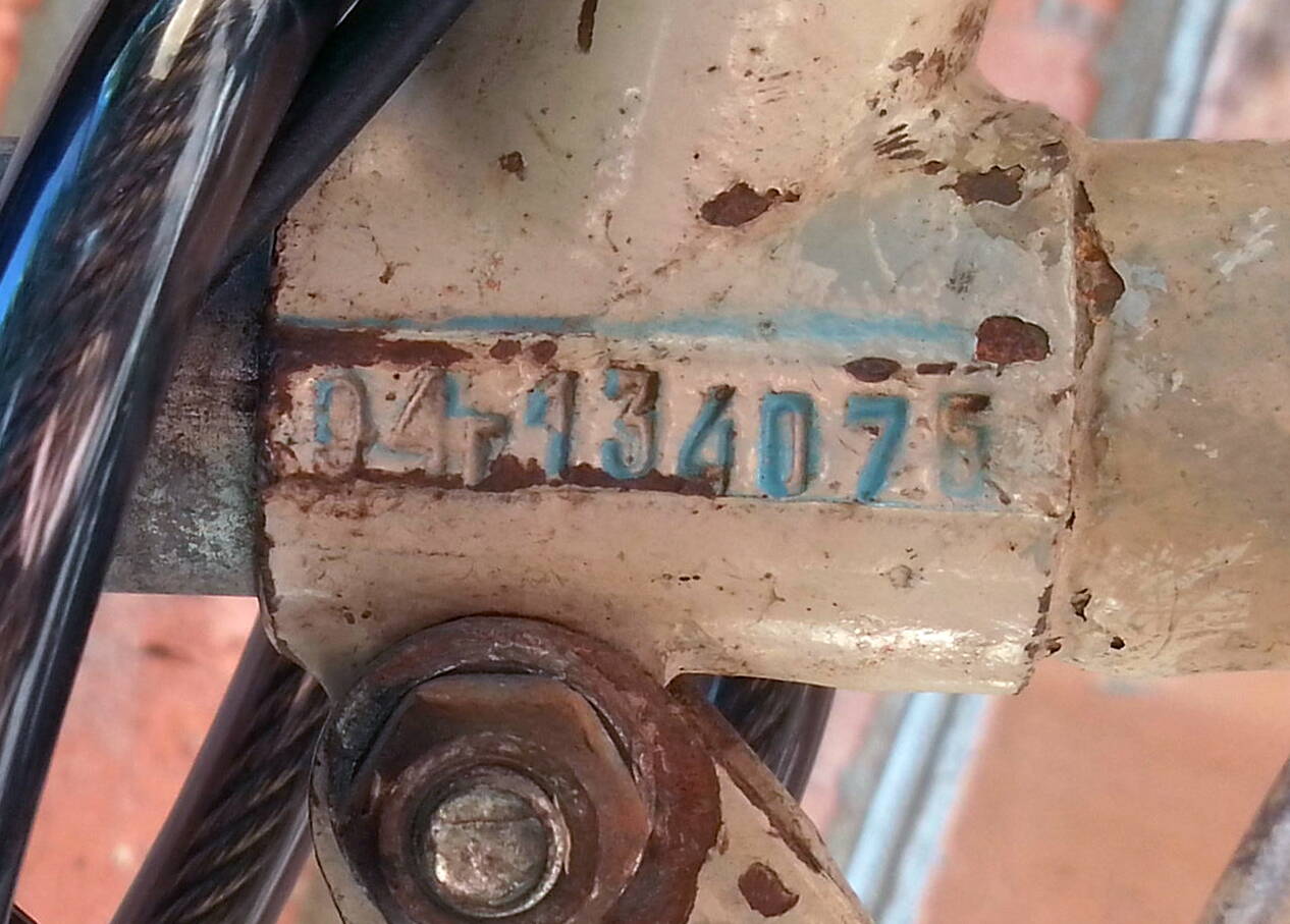

serial.jpg [ 702.01 КБ | Просмотров: 4418 ]

Freeman_Alex, можно сидение, что на фото, поставить. Оно изначально имело крепеж-хомуты под тонкую трубу и стояло на Туристе, переделанном под 24-е колеса. На нем дочку маленькую возил. Теперь сын вдаль со мной катается.

Можно пересмотреть бюджет в сторону экономии.
Например, зачем такие дорогие (дороговатые :wink: ) покрышки? Для городского "бездорожья" вполне подойдет каккое-нибудь китайское изделие за 50 грн. Я езжу на каких-то CST traveller cross с базара, и они вполне годные.
То же и с передней втулкой - родную перемыть, смазать и сто лет проходит.
То же и с ободами. Можно найти подешевле без видимого ущерба надежности и наката.
Тормоз передний нужен, к вилке приварить пивоты - чепуха. Они продаются в вело-магазинах.
Или можно купить готовую вилку с пивотами.
Если будет детское седло, то обязательно должны быть и подножки.
Я с сыном на скорости прим. 20 км\ч сделал полный кульбит, потому что он болтал ногами и всунул ногу между вилкой и спицами. Благодарю Бога, что нога вошла ровнехонько, кроссовок застрял намертво и спас его от увечья.

Вилка битая/погнутая. Желательно выпрямить.
Ну, а все детали отделки и эстетическая часть - дело второстепенное (некоторые решения - страшнее некуда, но это дело вкуса).
Поделитесь секретом, где вы увидели что вилка погнута? :shock: На этом велосипеде даже обода до сих пор родные, и как видите не яйцом и не восьмеркой :)
СообщениеДобавлено: 25.06.2013 15:17
Сообщения: 1386
Изображения: 14
Город: Київ, Коростень
Зарегистрирован:11.09.2011
У ХВЗшных вилок наблюдается такой эффект: по сравнению с рулевым стаканом, перья вилки как-бы отогнуты назад. Возможно, просто на заводе при сварке использовался такой про@баный кондуктор.
Этот дефект создает некий эстетический дисбаланс и возможно, укорачивает базу велосипеда.
Укороченая база ценится СПИРТсменами и иже с ними, эстэты нэгодуют. Слишком выдвинутая вперед вилка улучшает управляемость и курсовую устойчивость, но тут уже нэгодуют сПОЦмэны, т.к. это отнимает у байка накатистость и шустрость на пересеченке.
Купи, дружище, вилку с пивотами под ви- и сразу две проблемы отпадут: сварка и якобы гнутость вилки.
