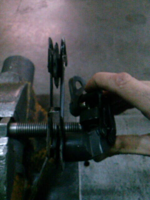

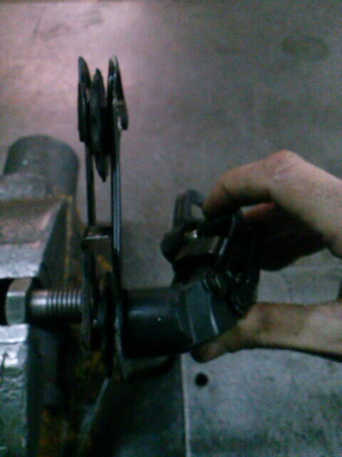

Да ты что?! А что же у меня она поворачивается, в зависимости от положения относительно кассеты? И данную картину я наблюдал на 2 переключателях Х7 и Х9. Брак? Вполне возможно, но сомнения одолевают, тем более причину такой работы я определил, она заложена непосредственно в конструкции. Не верю я, что это произошло случайно.

Вот еще 2 фотки другого качества двух крайних положений переключателя. Надеюсь, всем видно положение рамки относительно оси винта, на котором закреплен переключатель?

насколько я понимаю положение рамки правильное
в середине кассеты она параллельно кассете
в крайних положениях имеет небольшой угол, наплавлена на систему, т.о. цепь на нее заходит всегда под прямым углом

Рациональная мысль, т. е. усреднение идет по чейнлайну, а в краях появляется некий определенный угол для облегчения переключения.

во всяком случае учитывая что на большинстве переключателей это наблюдается, и теоретически должно улучшать работу - можно допустить что это сделано специально :)

Верхний ролик как бы должен быть в одной плоскости со звездами... да и цепь выгибается поперек и ей ничего не мешает зайти на переключатель под нужным углом, тем более нагрузки при заходе никакой нет.
Присмотрелся к работе х5, его косит в средину системы когда включена самая мелкая звезда кассеты, начиная с половины и до самой большой звезды кассеты лапка переклюка находится в одной плоскости со звездами... Мож они просто приспособу (направляющую для сверлеления отверстий под оськи) каждый раз криво зажимают при переналадке оборудования...
