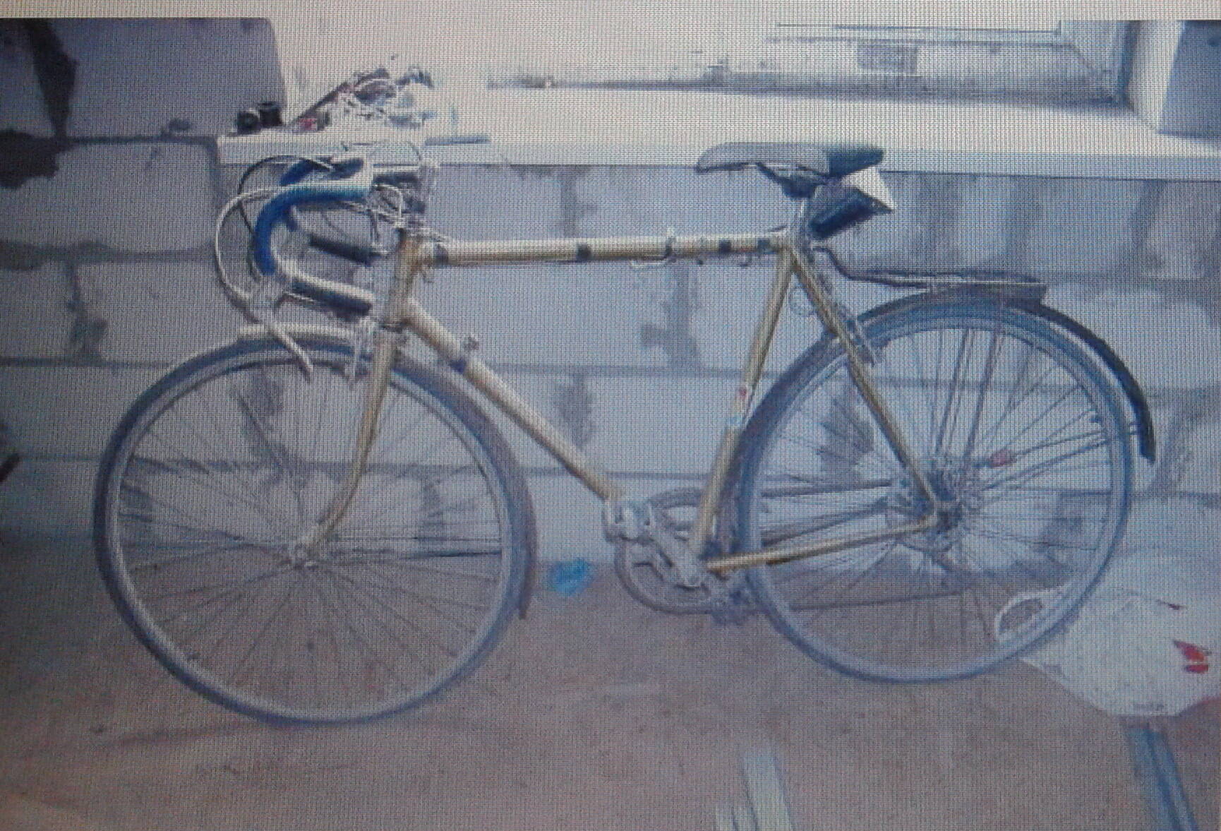

достался мне (недорого) золотой старт шоссе. состояние не ахти но на ходу, накачл колеса и поехал. но так как вел стоял в подвале слой ржавчины на всех деталях выглядел ужасно.
было принято решение делать крокодила)))
что сделано уже:
- покрашена рама.
- установлена каретка и шатуны Шимано Сора,
- высокие обода,
- тормозные ручки Альхонга.
Предстоит:
- новые тормоза,
- надпись на раму,
- педали,
- обмотка барана,
- свет.
ну а в процесе будет видно что и как.
Комментарий к файлу: таким он мне достался.
2013-06-27 20.17.00.jpg [ 971.86 КБ | Просмотров: 5170 ]

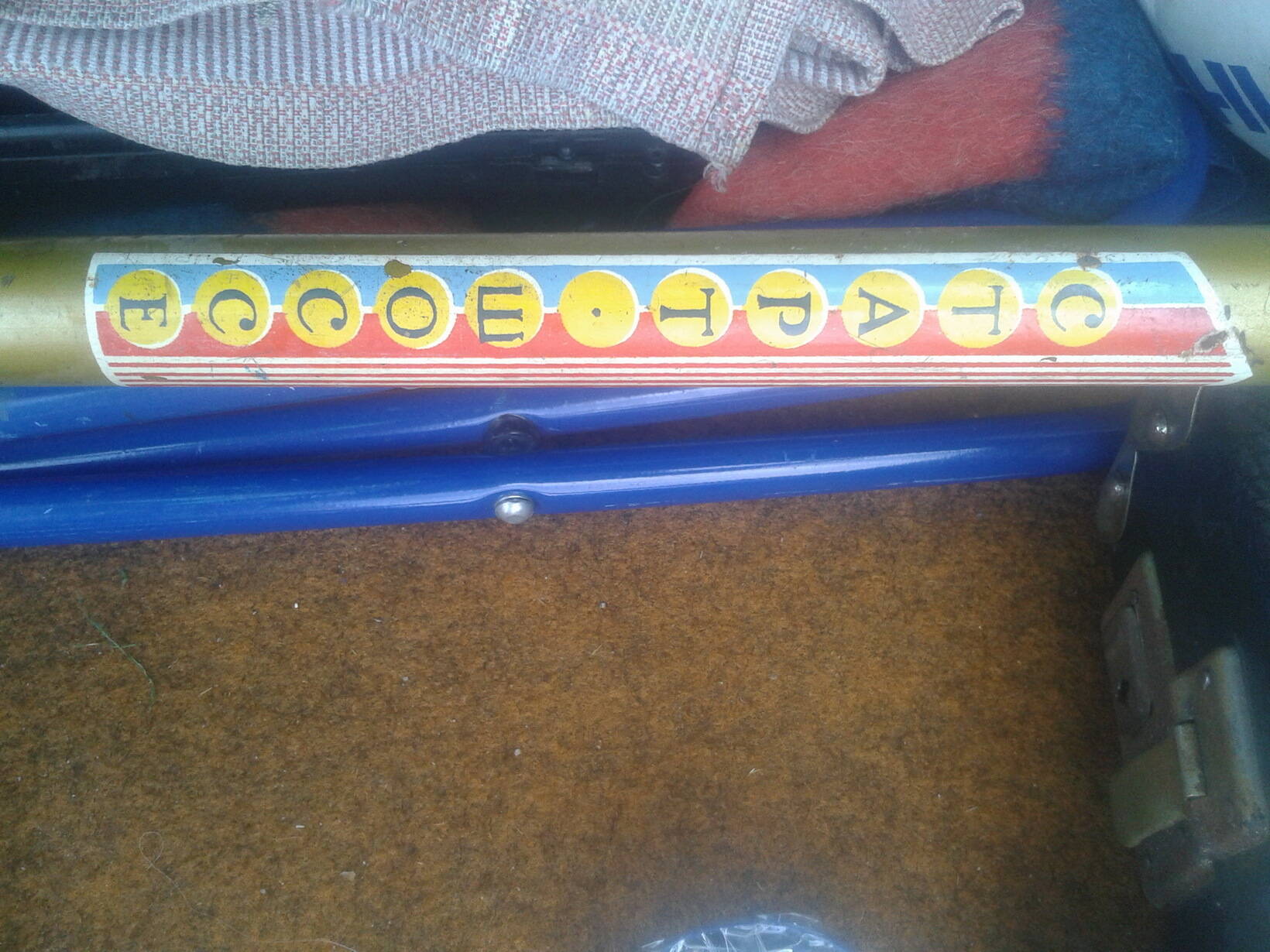

Комментарий к файлу: надпись))) жаль что не удалось сохранить
2013-07-14 14.33.34.jpg [ 681.8 КБ | Просмотров: 5168 ]

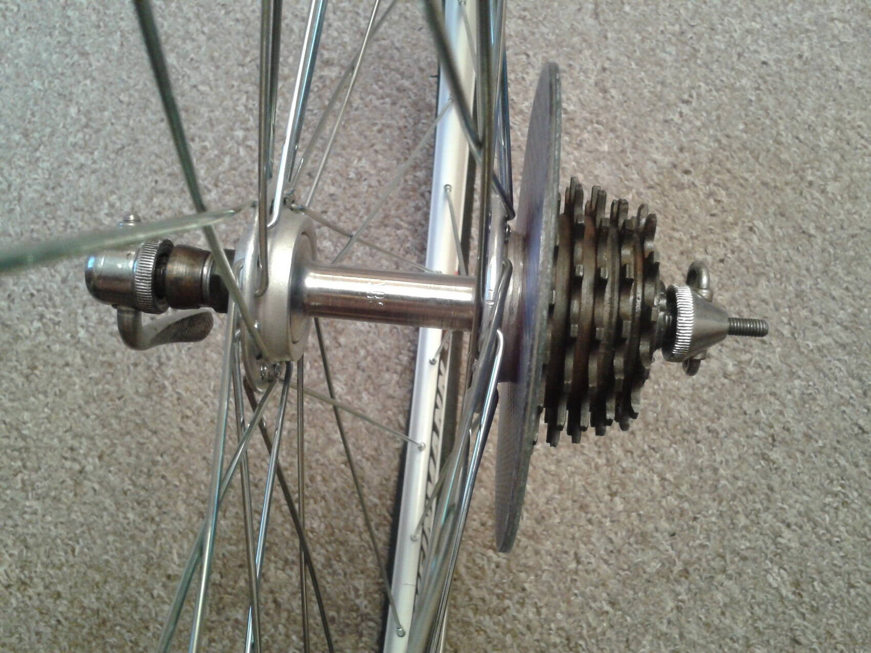

Комментарий к файлу: родная ХВЗшная втулочка с трещеткой

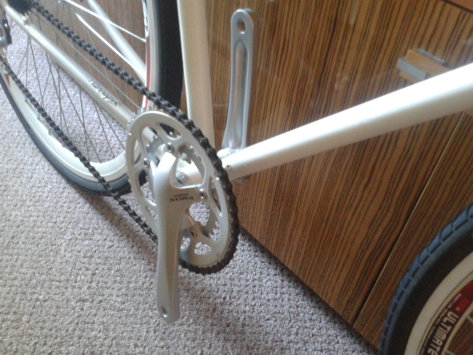

Комментарий к файлу: шатуны с кареткой
2013-07-21 23.19.32.jpg [ 458.36 КБ | Просмотров: 5168 ]

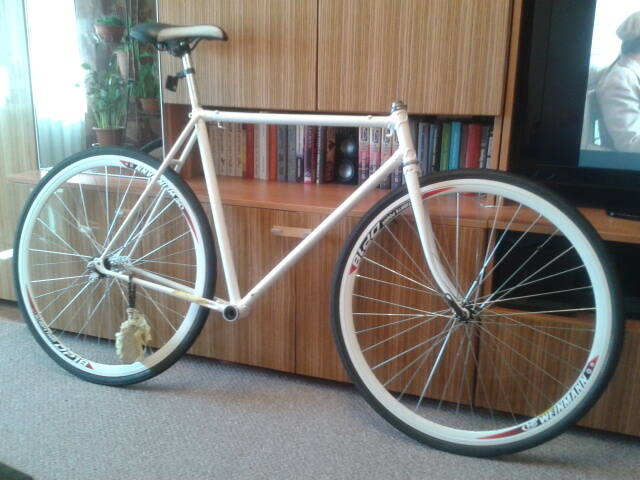

Комментарий к файлу: начало сборки после покраски
2013-07-29 14.39.47.jpg [ 158.26 КБ | Просмотров: 5168 ]

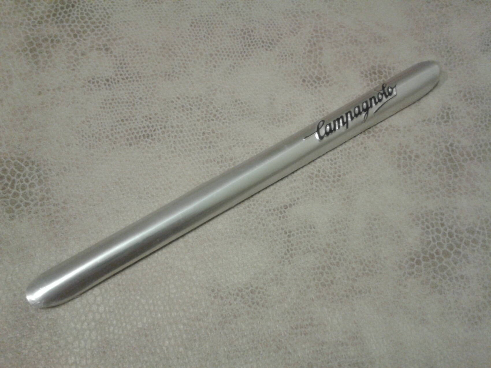

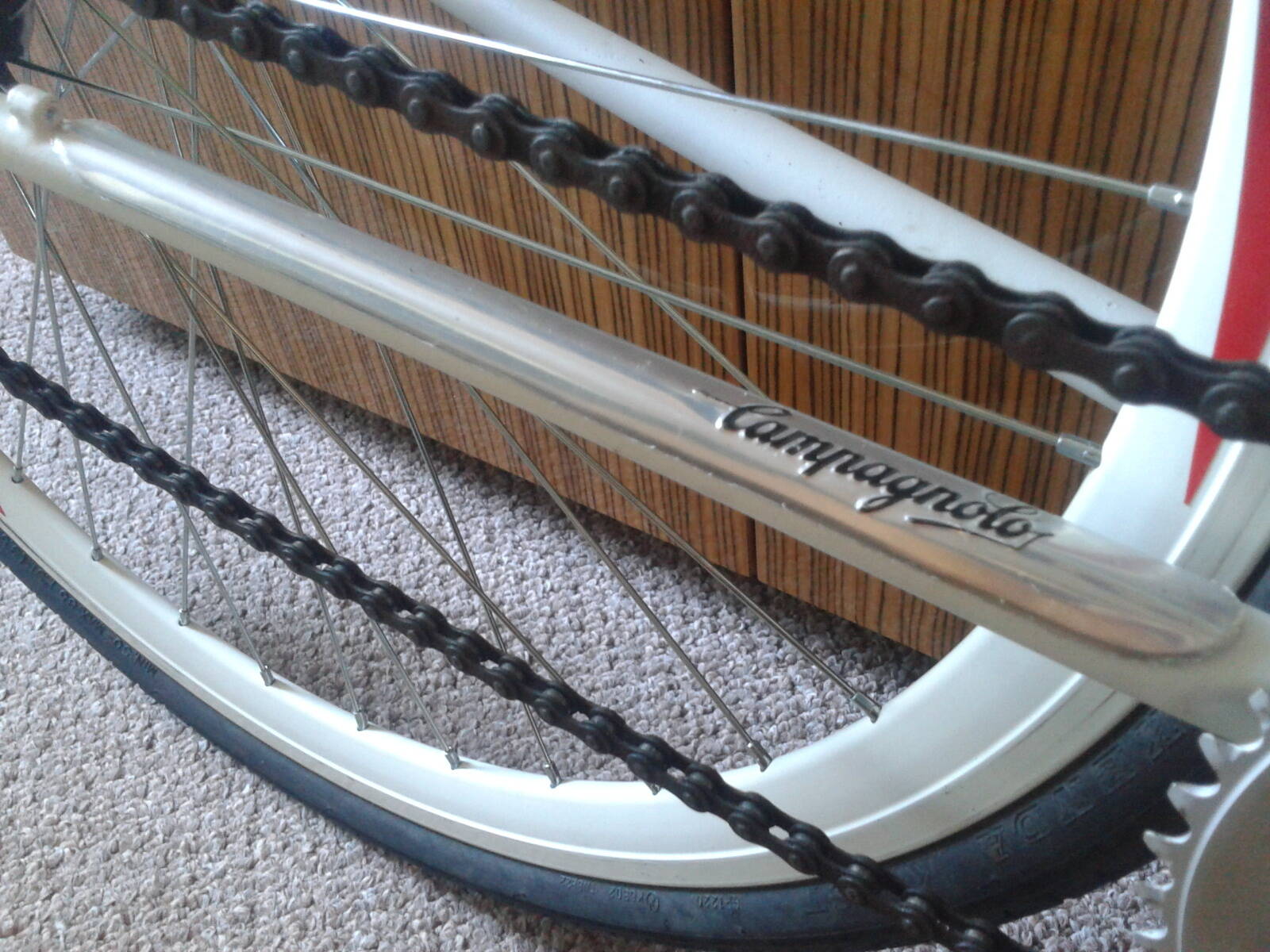

чуть не забыл, на барахолке попалась мне защита пера от кампаньйолы :Yahoo!:
2013-07-21 23.19.09.jpg [ 495.27 КБ | Просмотров: 5168 ]

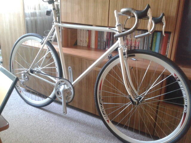

ну а по сборке идём дальше:
2013-07-31 09.12.42.jpg [ 173.19 КБ | Просмотров: 5164 ]
2013-07-31 09.13.45.jpg [ 635.66 КБ | Просмотров: 5164 ]
2013-07-31 09.16.01.jpg [ 742.24 КБ | Просмотров: 5164 ]

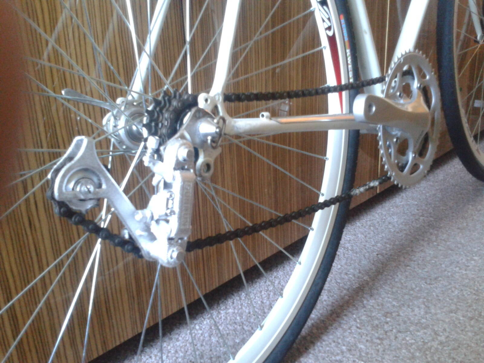

после установки двух передних звезд вылезла проблема с задним переключателем:
2013-07-31 09.14.55.jpg [ 650.65 КБ | Просмотров: 5164 ]
переключатель SUNRUN, придётся новый брать, вот только не знаю какой.
также проблема с родными тормозами - никак не хотят работать :sad:

Вітаю! Красиво виходить. Проблема самі розумієте не з перемикачем а ланцюг вкоротити треба і все :smile: І переклюк на такі зірки, бажано з короткою лапкою.
З гальмами, раз у же відійшли від оригіналу, треба поступити кардинально - замінити, цей фреймсет дозволяє ставити сучасні шосейні з коротким reach.
Захист на перо зачотний, часом ще одного такого на вашій барахолці не завалялось? :wink:
Він на самоклейці? Думаю на свої ровери такі зашарити, зроблю копію :smile:
Старт-шосе "Сталевий олень"

Красивый велосипед получился, правда, будь готов его мыть и чистить после каждой покатушки (у меня однажды был белый, по опыту говорю). Укороти цепь, найди переключатель с короткой лапкой - и готово - в путь!
Да, кстати, если оставишь нынешний переключатель, то его надо хорошо и правильно зафиксировать. На фото видно, что он у тебя задран вверх. его ось, которой он держится на крюке, должна прикрывать дырку в петухе рамы.

Gagarins, краще замінити на такий переклюк що в оту дірку вкручується, бо це нонсенс ставити в раму з пітухом такий що розрахований на раму без пітуха :smile:

Не понимаю смысла брать такие шатуны и оставлять хвзшную трещетку. Взял бы шатуны попроще и втулку с кассетой 8-ск., по цене вышло бы одно и тоже, а по функционалу даже не сравнить.

обода класні.такіж як і у мене . тільки нащо було їх шприхувати на таких :facepalm: вінтажних :facepalm: втулках. і перекидку можна знайти покруче якусь шосейну. я наприклад б/у шімано 105 за 70 грн взяв.
некажучи вже про тріщотку :shock:. ксету (разом зі задньою втулкою) треба міняти на мінімум 7-8 зірку.

Родные втулки рулят - переднюю бы тоже на барахолке поискал - их есть там. Они не дешёвые, они просто стОят недорого. У меня недавно был повод убедиться в их прочности - радиальная спица из нержавейки улетела, а втулке - хоть бы хны.. Насчёт механических качеств - тоже всё в порядке. Насчёт того, что всякие "дорогие" втулки "катят" - бред хипстеров с ФГМ. Исправные втулки катят все одинаково - даже на ашанбайках. А вот печальные итоги эксплуатации одной популярной очень красивой и достаточно дорогой модели видал не раз. И от мастеров слышал. Один мастер пытался мне ткнуть в радиальную спицовку спереди - мол ты что, самоубийца? А потом увидел ХВЗ, сказал аа, тогда катайся - всё в порядке. Только у меня с высоким фланцем, доперестроечные.

переключатель под замену однозначно, на фото он просто поставлен и слегка затянут.
этот переключатель пришел с велосипедом ко мне поэтому пока так.

для втулки на 8-ск надо гнуть раму, желания нету. передняя втулка была, заднюю с трещеткой брал на месте спицовки состояние отличное, да и те кассеты которые на всех прилавках продают имеют очень большие звезды, а я скорость люблю.

Извиняюсь за нубство: а для чего "перо на раму от кампаньйолы"? Каков функционал?

Правильно називати захист на перо. Для того для чого й на мтб, захист від ударів ланцюгом по перу. Скажете на шосейнику зайвий? Але на моєму новому крокодилі вже кілька коцок є, я на ньому не тільки по шосе катаюсь. І шосе часто без асфальту трапляється, трусить ланцюгом конкретно.
Чому Compagnolo?...а чому б і не Compagnolo?
