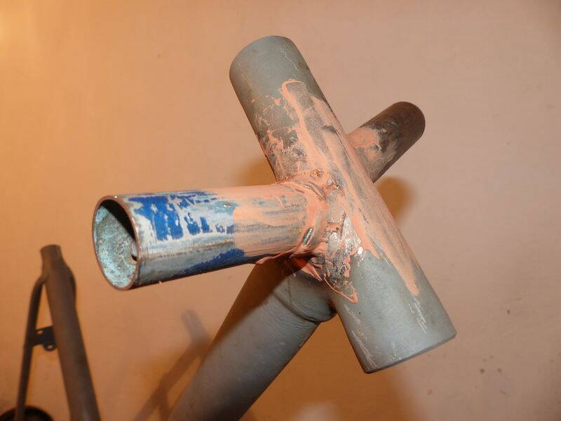

Поставил раму на "ноги"
Красилась и лакировалась нитрой из баллончика, грунтовалась грунтовкой по металлу из банки (наносилась поролоном).
Рулевой привод делаю цепным, не на тягах.

Пардон, а где верхняя труба переднего треугольника? Он же сложится под весом одного хомо-сапиенса без неё.

а где верхняя труба...
Рама заводская то ли «Салют» то ли…
Но если поплывёт, конечно придется вваривать.

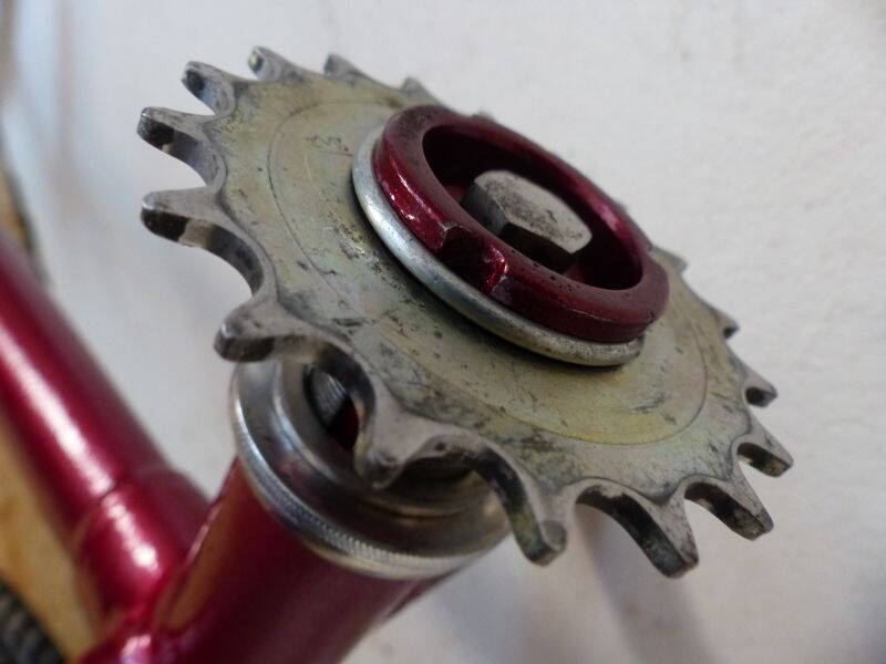

По впечатлениям рулевой привод предпочтительнее делать всё же на тягах. Цепь требовательна к соблюдению соостности, поэтому если вы не знакомы с адекватным сварщиком это не ваш вариант.
Натяжитель цепи.
Удобнее будет использовать более компактный, (короткий) но я меньшего не нашел.

Интересно наблюдать за развитием проекта. А можно более общее фото? Интересно посмотреть, что вышло в целом.
И ещё хотел поинтересоваться колёсами, а именно ободьями. Они самые обычные или какие-то усиленные? Просто я сейчас ищу замену убитому заднему колесу тандема.
AeroZ писал(а):
Натяжитель цепи.
Мне кажется, что этот натяжитель неизбежно будет постоянно раскручиваться от вибрации.

Болты в натяжителе проворачиваются довольно туго плюс контргайка.
