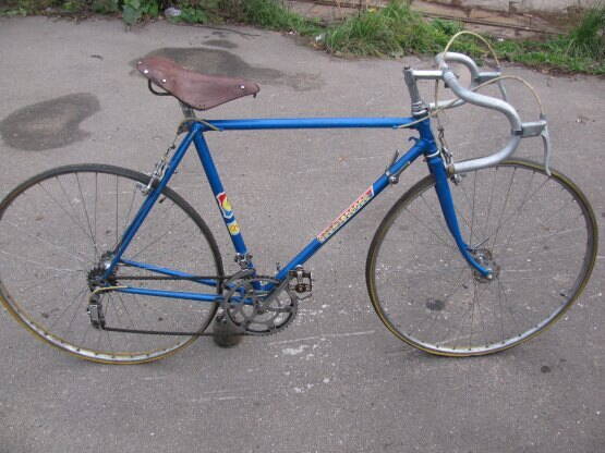

можно ли по этому фото определить какой это вел?

Парни, подскажите, отличаются ли как-то рамы старт-шоссе москва-80 от простых СШ? Деколи, как я понял, такие как два поста выше. Просто нашел такое фото, тут деколи другие.
"Украина"
СообщениеДобавлено: 05.08.2013 18:44
Сообщения: 1220
Зарегистрирован:14.10.2011
andy_cue
Это не "Старт-шоссе", это "Москва-80" - ОЧЕНЬ продвинутый велосипед.
СообщениеДобавлено: 06.08.2013 14:06
Сообщения: 20
Зарегистрирован:23.07.2011
А чем они от СШ отличаются? Именно рама.
