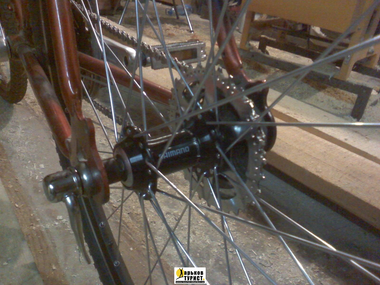

Люблю надавить на педальки и поначалу эксцентрик тоже "сползал" в правом дропе. Победил я это дело таким образом. Если не понятно, то это такая зубастая чашеобразная шайба от советского вела. Теперь эксцентрики держат нормально.
Так, все зрозуміло. Непоганий варіант, спробую перш чим варити, десь валялись такі шайби від "України".

В моему випадку, шайби з насічками вирішили проблему, просування в правому дропі.
