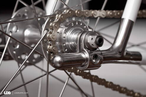

Степан, чем-то мне эта твоя идея очень даже нравится. Надо покумекать. Лучше оно, наверное не будет, но и хуже тоже. Зато видимо можно сделать очень даже стильно. Нашёл ещё в музее такое любопытное:
1891_Hickory_11.jpg [ 335.45 КБ | Просмотров: 1555 ]
А вот его современный вариант из моей фотоколлекции (туда бы ещё гайку на штырь - чтобы, собственно, натягивала :) ):
ldg_s_line_complete_build4.jpg [ 55.21 КБ | Просмотров: 1555 ]
Но это всё пока эротические фантазии, а у меня в работе та система, о которой я уже писал. Вот обещал сфоткать:
