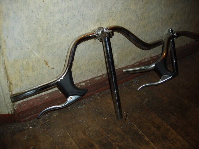

А вот как какой-то буржуй кронштейн сделал:
Хаа я такой же делал сыну, на В-541)) Ставил малоричевые
 Заголовок сообщения: Re: Вопрос о тормозных системах
СообщениеДобавлено: 15.09.2013 17:23
Становятся хорошо, но МНЕ несколько неудобно :( Чтобы был нормальный ход рычага, ручку приходится тулить конкретно на изгибе, и рычаг чуть не попадает по оси трубы - приходится немного пальцы задирать. И с вибряками такие ручки не стОит ставить
