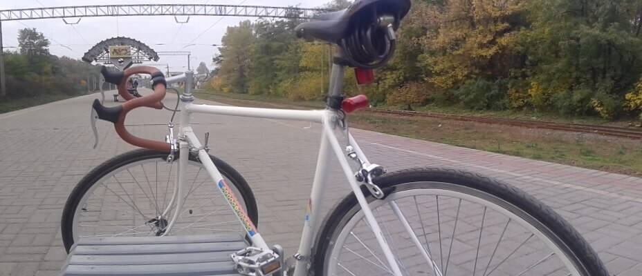

сегодня немножко покатались, я и мой стартон
маршрут: ул.Миропольская - бул.Перова - пр.Московский - ул.Е.Телиги - ст.м.Шулявская - индустриальный мост - радиорынок - пл.Севастопольская - аэропорт Жуляны - жд.ст.Киев-Волынский - пр.Отрадный - ул.Пшеничная - жд.ст.Борщаговка - на електроне до жд.ст.Левобережная - ул.Малышка - ул.Миропольская.
как ни странно но после почти месячного перерыва чувствую себя отлично.
Комментарий к файлу: осенний Киев прекрасен
2013-10-12 14.33.06.jpg [ 915.71 КБ | Просмотров: 1881 ]
Комментарий к файлу: мы замерзли, ждем липистричку
2013-10-12 17.04.03.jpg [ 81.74 КБ | Просмотров: 1881 ]
Комментарий к файлу: сачкуем
2013-10-12 17.13.00.jpg [ 922.09 КБ | Просмотров: 1881 ]
2013-10-12 17.09.42.jpg [ 73.83 КБ | Просмотров: 1881 ]

Да на такой машине,грех было бы жаловатся.
Да уж,Киев в плане покатух интересней Харькова. Я уже весь запад исколесил, дальше лень,а здесь уже каждый сучок на дереве в лицо и поимени знаю :smile:
