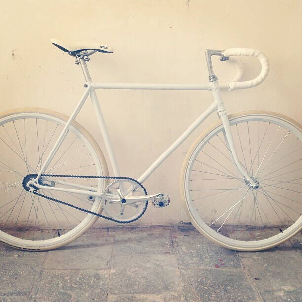

Такой велосипед есть) Я его сделал. Сингл спид с ножным торможном на основе старт шоссе)
1.jpg [ 84.22 КБ | Просмотров: 4001 ]

Сообщения: 3
Зарегистрирован:18.05.2012
Втулка чешская - купил на барабане за 230 грн. Других вариантов не нешел и втулка как-раз меня не устраивает. Во-первых она дребезжит при свободном ходе. И перестает дребезжать при торможении. Во-вторых тормозной ход слишком длинный, что делает езду по городу довольно опасной.
Все остальное неплохо. Вел легкий и быстрый. При этом мягкий видимо за счет стальной рамы.
Я его называю фэшн-байк) В целом не рекомендовал бы его использовать как основной. Чисто парадный вариант ) Все-таки опасно и 1й передачи хватает только для езды на работу и обратно. Не более

СообщениеДобавлено: 19.10.2013 13:07
Сообщения: 14
Зарегистрирован:06.07.2013
а вот и его первая версия) по более-менее нормальному асфальту едет гораздо мягче (резина 700-28), чем мтб (про скорость вообще молчу). Еще цепь растягивается - колесо в дропаутах скользит, хоть и затягиваю хорошо.
Заднего тормоза не хватает. На приличной скорости 40 метров проехал с заблокированным колесом пока остановился. + при попытке запрыгнуть куда-либо, педали проворачиваются и нажимается тормоз. Но это дело привычки.
Контргайку на втулке так и не смог открутить - силенок не хватило даже с рычагом. Оставил как есть. заднее колесо если крутануть останавливается за 10 сек, а переднее - за полторы минуты) надеюсь на кпд это не сильно влияет
