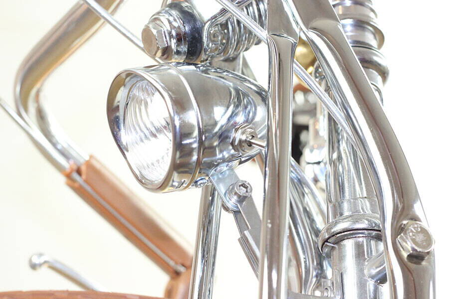

З гальванікою, я б рекомендував, віддати будь-яку не потрібну деталь на пробу ! І поки буде тривати проект відтестдрайвити її поповній ... ч.з зиму на балконі і т.д. Мав гіркий досвід з машиною... не та тепер гальваніка, яка була при совку.(ой не та ... :kozak: )
Пішла іржою ч.з два тижні зберігання (навіть не експлуатації).
ПС: ось тут є правельні системи, для Вашої рами http://bikecult.com/works/chainwheel.html
ПС2:а тут є багато прикладів як робити Гувнор-стайл не потрібно, хоча є і дуже достойні апарати.http://www.ratrodbikes.com/forum/viewtopic.php?f=70&t=23043&st=0&sk=t&sd=a
все ІМХО :cool:
СообщениеДобавлено: 02.10.2013 01:05
але якщо гальваніка якісна - ми їдем до Вас ... )))
