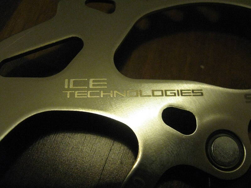

Колеса требовали новые роторы.
И они их получили: SM-RT68, 180мм, Ice Tech, уровень SLX/Zee

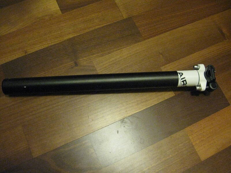

Было днем на работе немного времени для "подумать о своем".
Думал о посадке. А конкретнее о том, что мне хочется придвинуться чуть ближе к рулю. Порой чуть ли не руками удерживаю себя от сползания. Угол седла ок - если его поднять выше, будет больно :)
При этом седло стоит на крайней отметке.
И вот почему-то только сегодня до меня дошло, что подседел у меня с оффсетом.
А есть ведь и прямые.
IMG_6031.JPG [ 200.52 КБ | Просмотров: 2261 ]
IMG_6033.JPG [ 188.73 КБ | Просмотров: 2261 ]
IMG_6034.JPG [ 190.62 КБ | Просмотров: 2261 ]
