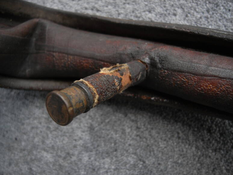

А вот совсем ретро ниппеля
r1011710.jpg [ 115.71 КБ | Просмотров: 1790 ]
