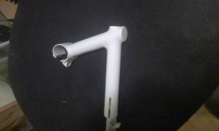

вчера преобрёл данный агрегат. рама+вилка+шатуны+вынос+подседельный штырь и баранка. сегодня решил снять красску. начал потом шлифовать вынос но после обдерания ркаски руки очень устали.
на выносе очень много мятин. его долго придётся шлифовать. во вторник пойду на треке может поменяю на более хорошый вынос токойже формы если повезёт. предётся порытся там в хламе.

Жаль, что вынос красить придётся..
если не нойду в замен копию то я всёже отшлифую и отполирую. я тоже не хочу его красить.
поржавеет

zura
Шлифовать до блеска голую сталь :no: Этого блеска хватает на неделю. Сталь должна обязательно быть чем-то покрыта - краской, хромом и т.д.
Иногда хромированные детали можно восстановить, но не шлифовкой. Нужно развести 25 грамм лимонной кислоты в 2 литрах воды и на сутки или двое положить туда ржавые (но без грязи)детали. Детали сначала лучше обезжирить ацетоном или растворителем типа 647. Там, где есть масло или даже жир с пальцев, кислота плохо работает, или не работает вообще.
Потом вынимаешь детали и протираешь тряпочкой. Потом моешь с мылом. После этого можно немного полировать войлоком с пастой ГОИ.
Иногда так получается восстановить очень страшные детали - аж не верится. Я почти всегда так делаю, прежде, чем принимаю решение выкидывапть или красить.
Но, например, твой шатун от Олимпийки так не восстановить - у него на конце весь хром совсем слез :(
Вот один и тот же руль - я его так восстанавливал

я полировал воронёные детали пневматических винтовок. делал ствольные утяжелители из стали тоже шлифовывал и полировал. они не ржавели. уже год один такой полированный надульник валяется на чердаке и не поржавел не чуть.
если часто натирать вынос обычной полеролью то он не поржавеет. ну стальные веласипедные детали я ещо не полировал но думаю что проблем не будет. на стартоне я отшлишовал начисто и отполировал вынос. больше недели прошло но пока цвет не менял. так и блестит как зеркало. когда прокатаюсь то вечером протру тряпкой просоченым полеролем и всё.

только что отшлифовал вынос. я доволел видом. теперь пройдусь мелкой наждачкой и в конце пастой гой. илиже сперва положу его в ливонную кислоту как и советовали чтоб полностью избавиться от ржавчини с внутренней стороны.
