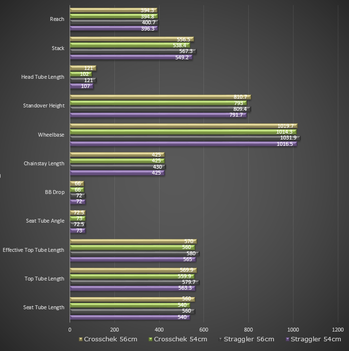

Отличия 54 и 56см в сравнении с кч:
Screenshot 2013-12-22 19.55.46.png [ 120.08 КБ | Просмотров: 3086 ]
Езжу на 19` khs alite 500 ett 590, вынос 100 (видимо длинноват т.к. после 2-3 часов с прямым рулем начинается дискомфорт в шее и руках).
Рост 182,5-183, ноги 82,5. То есть по стэндовер подходит 56, но впритык. Часто встречаю для кроссов рекомендации брать на размер меньше - 54? Страггрел не чистый циклокросс, да и кататься на нем буду на работу, да кругами за городом. Поэтому вопрос, не будет ли слишком кардинальной такая смена етт 590 -> 565?

тогда отталкивайся от удобного для тебя ETT.
вынос лучше оставить 100 - будет куда сыграть +- если сильно длинно или коротко получится.
отними от 590 параметр Reach дропбара, и ты получишь искомый ETT Кросс-Чека.
это если по кочкам скакать надумаешь. Чем меньше рама, тем ниже руль. Придётся либо вынос задирать, либо наклоняться пониже.
и вообще: обмеряйся как тут сказано
http://www.competitivecyclist.com/Store/catalog/fitCalculatorBike.jsp#measures

Думаю, 54 будет в самый раз. С ричем не понятно. Например, salsa cowbell - 76; получается 590-76= 514?

да, скорее всего 54 нормально будет.(можно и 56, но это велокросс и я бы взял раму на размерчик меньше)
у меня рост где-то 176 - мне удобно ездить на 52.
да, всё правильно. там ещё ручки можно будет по рулю поганять вперед-назад, так что рич 76+-10 может дополнительно дать...
