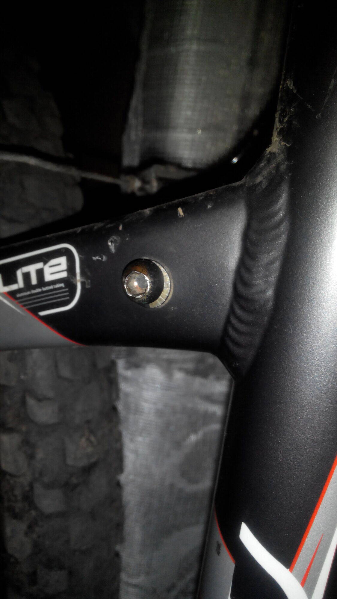

В момент когда хотел выкрутить болт, которым крепится багажник к верхним перьям, как то случилось, что само кольцо, которое находится в раме и в которое, собственно говоря, вкручивается болт начало крутиться... Т.е в нем не сорвана резьба, но в месте крепления этого кольца к раме, оно просто прокручивается..

Пост чисто информационный?
Если болт не прикипел, попробуйте капнуть лаком на место соединения бонки и рамы, а после подсыхания попробовать открутить болт.

Здесь похожий случай
http://www.parktool.com/blog/repair-help/water-bottle-fittings
Собственно Вам нужно чем то удержать заклепку и выкрутить болт.
Далее там расказано как при помощи оси (или втулки) и эксцентрика укрепить эту резьбовую заклепку.
Ну или найти где в мастерской есть спецустройство
