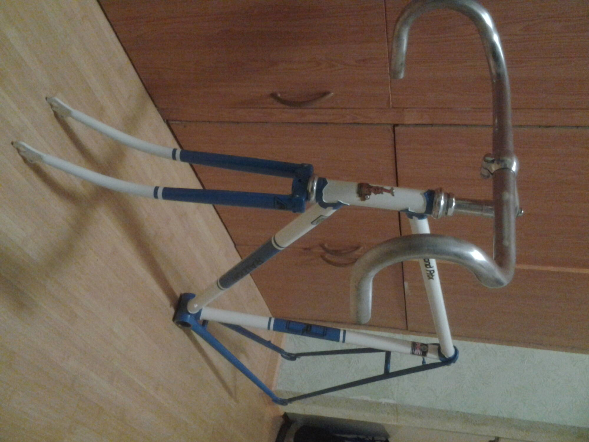

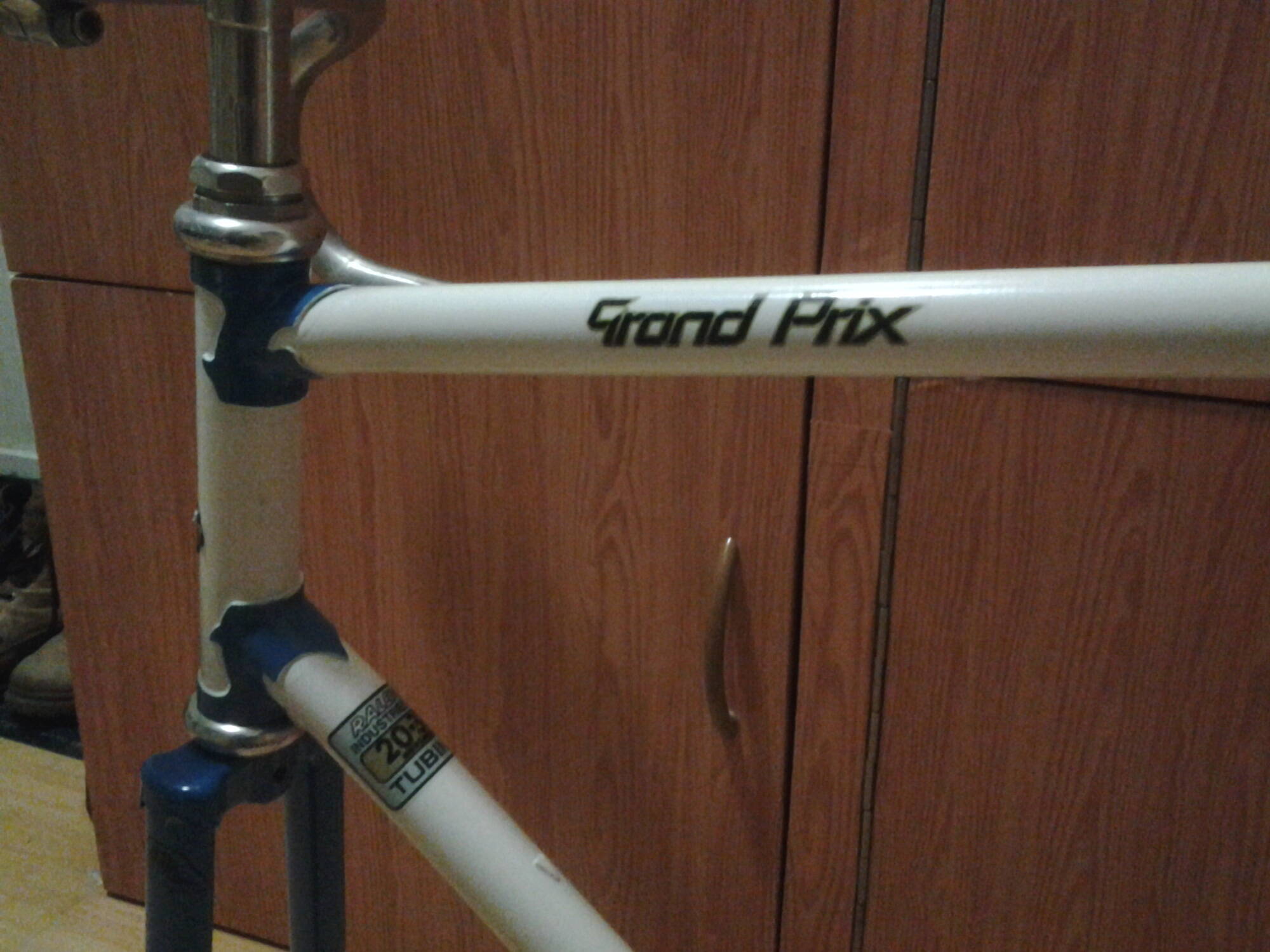

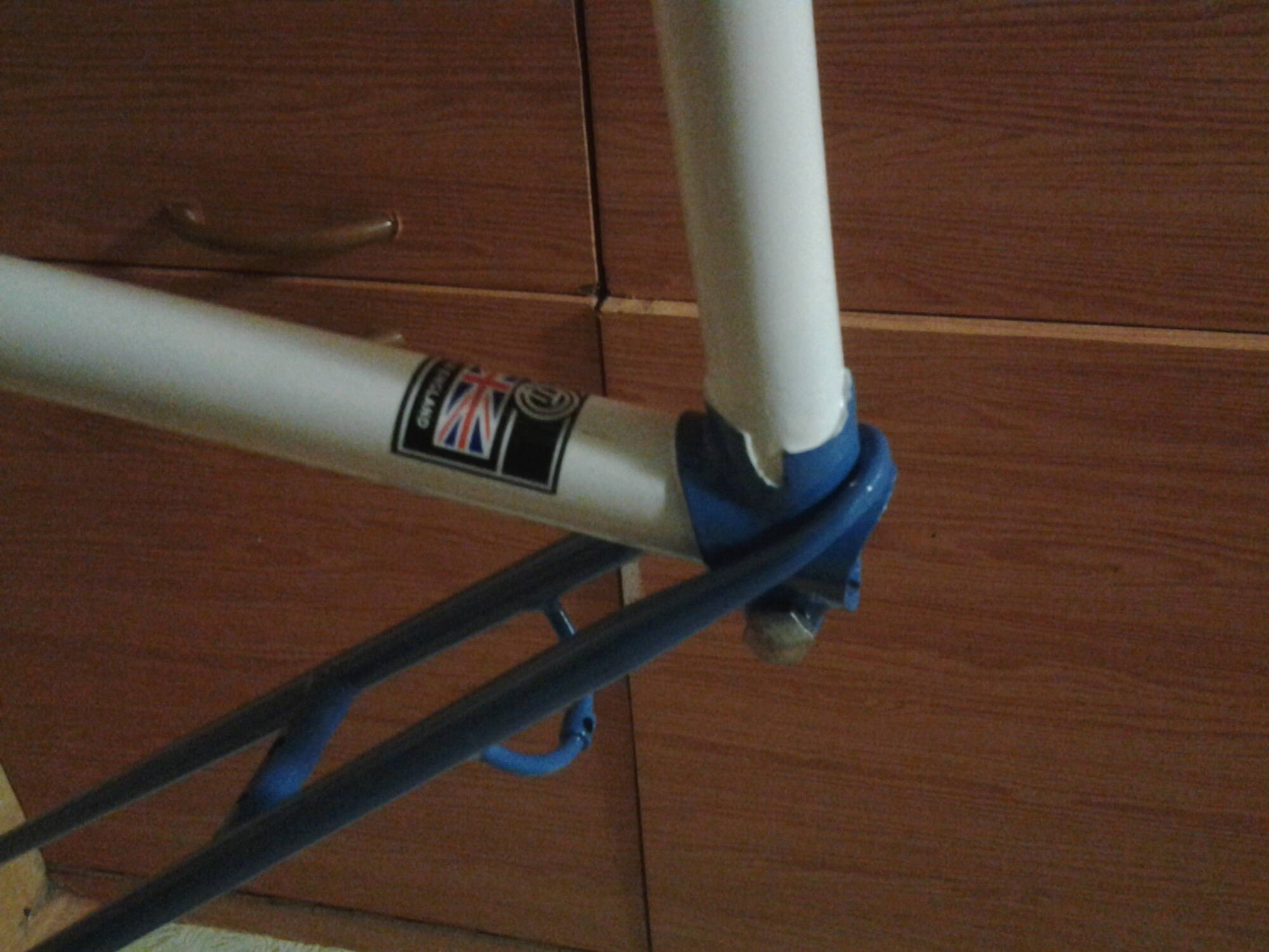

И чуть не забыл. Каретка отторцована, рулевая запресована и собрана на имеющемся кольце и без смазки чтобы подровнять шток и просто прикинуть что к чему. Блёклые фото на телефон из прихожей прилагаются.
20140212_000714.jpg [ 814.04 КБ | Просмотров: 3922 ]
20140212_000623.jpg [ 798.21 КБ | Просмотров: 3922 ]
20140212_000722.jpg [ 816.79 КБ | Просмотров: 3922 ]
20140212_000733.jpg [ 794.03 КБ | Просмотров: 3922 ]

Немного нормальных фото рамы и колёс
