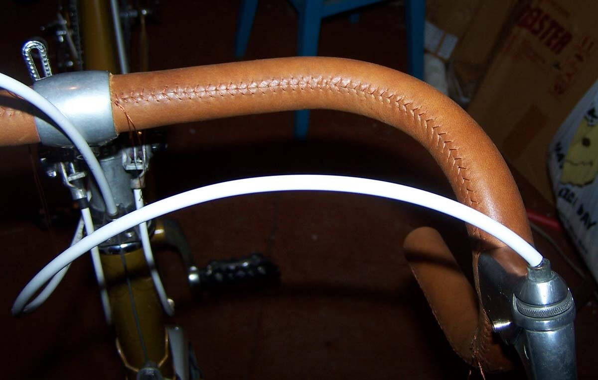

Закончил обшивку руля, может будет интересно.
Шил елочкой :lol:
Кожа натягивалась мокрой. При раскрое оставлять 3-5 мм, кожа потом натянится.
Нитка синтетика совсем не эластичная. Отверстия делал шилом на растоянии 3 мм от края и 5 мм между собой. На мокрой шкуре отверстия затягиваются, поэтому предварительно прошивал тонкой, дряной, ниткой котрастного цвета. Потом она убирается.

Підтягуються спеціалісти :smile:
інструмент:
