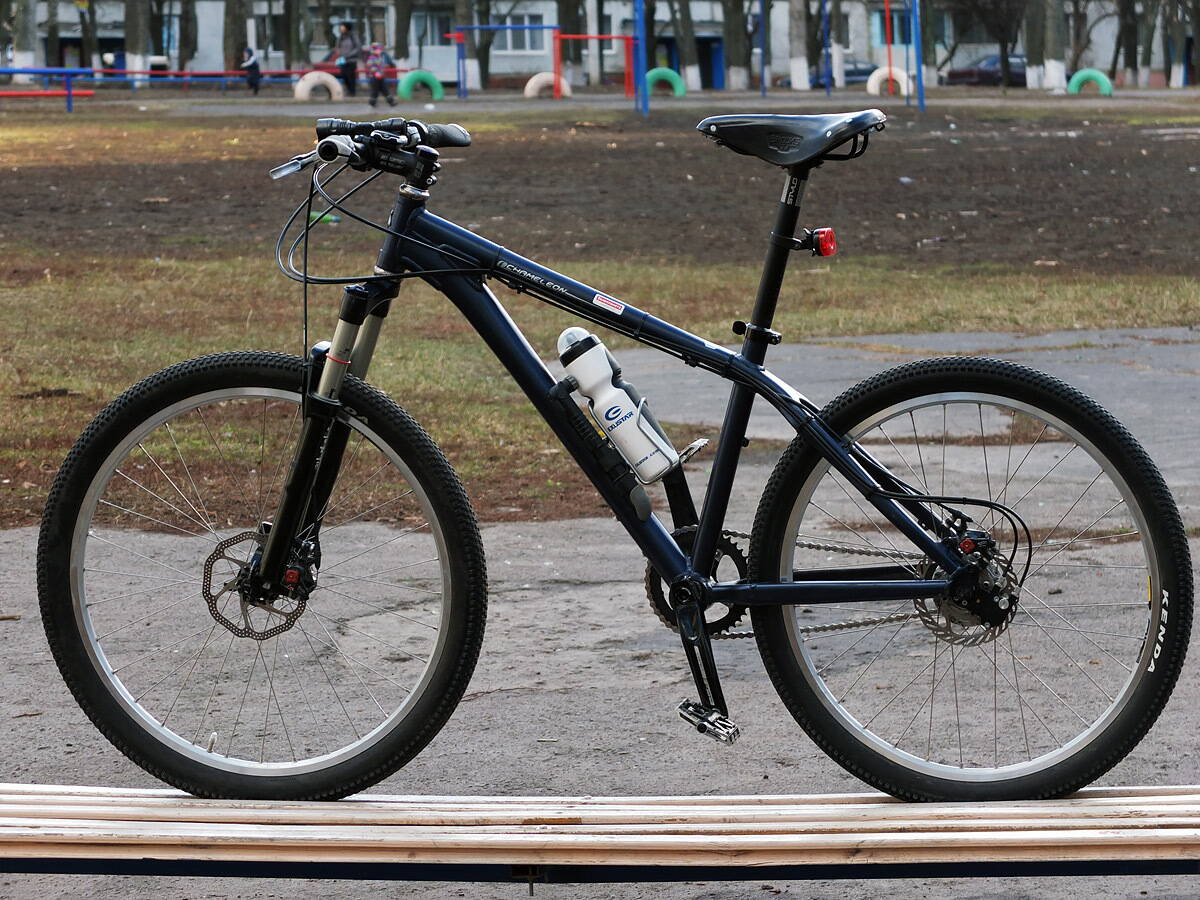

Вот такой любопытный аппарат недавно сошёл со стапелей...
Комментарий к файлу: С одной стороны...
bpsc_01.jpg [ 442.03 КБ | Просмотров: 2942 ]
Комментарий к файлу: ...и с другой.
bpsc_02.jpg [ 487.37 КБ | Просмотров: 2942 ]
...но уже успел пробежать больше тыщи километров. В том числе 200 за один сеанс.
Коньцепция данного велосипеда — удобство эксплуатации, ремонтопригодность в полевых условиях, минимум необходимого обслуживания. Далее постараюсь освещать в основном именно эти аспекты.

Рама — Santa Cruz Chameleon. Кажется, 2010 года, с эксцентриковой кареткой. Более поздние версии уже с глянцевой краской и сдвижными дропаутами. Рама куплена такая потому, что это одна из немногих горных рам, предполагающая простую конверсию трансмиссии в синглспидную или планетарную. С натяжителями связываться не хотелось — имею фобию загибания «лапки» в колесо, т.к. был прецедент повреждения заднего переключателя, когда едва не пришлось 80 км топать домой пешком. Рама попалась недорого здесь на форуме, предыдущему хозяину не подошла по росту.
Эксцентриковая каретка успела напакостить — раскрутилась и ослабилась в поле, когда не было с собой ключа для неё (с двумя штырьками, навроде того, которым меняют диски на болгарке). Поставил на место с помощью подручных средств и какой-то матери. Затянул получше, больше не раскручивается, но ключ теперь катаю всегда. Не намазать ли её какой-нибудь фрикционкой?
Рулевая — Chris King. Досталась вместе с рамой.
Вилка — Rock Shox Sektor RL, пружинная, ход 110-140 мм. Пружинная — из-за соображений надёжности и меньшей нужды в обслуживании. С переменным ходом потому, что геометрия рамы позволяет воткнуть вилку от 100 до 150. Решил попробовать, глядишь, пригодится где-нибудь в настоящих горах. Пока большой ход изредка нужен только для перемены посадки или для катания потомка-младенца в рюкзаке (иначе устают руки).
Колёса состоят из ободов Mavic XM317, планетарки Rohloff Speedhub (о ней будет дальше) сзади, втулки Novatec не-помню-название-модели под любую ось (9, 15, 20) спереди и спиц Sapim (спереди с переменной толщиной, сзади — какие нашлись редкой длины, но тоже Sapim). Впереди сейчас стоит сплошная ось 9 мм.
Резина пока из домашних запасов, Kenda Small Block. Прилично катит только по асфальту и твёрдому ровному грунту. Как прояснится политическая обстановка, непременно закажу пару более подходящих комплектов. В планах Marathon Mondial для дальних поездок и что-нибудь для бездорожья.

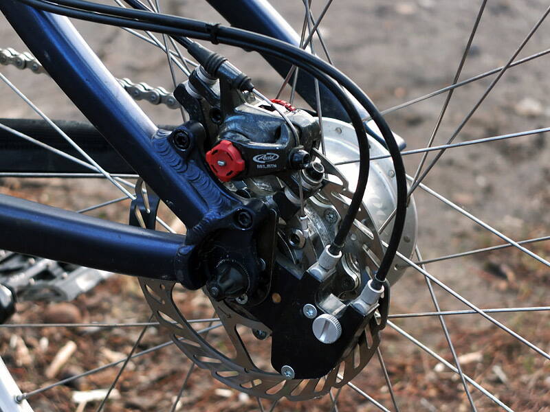

Втулка установлена с помощью самодельного Monkeybone. Заказал изначально Speedbone (кому интересно — гуглите эти названия), его поставить не вышло из-за особенности рамы (утоплены болты крепления тормоза). Заказывать оригинальную новую «родную» детальку — долго и жадно. Аналог изготовлен из обычного тормозного адаптера. Спасибо, Буль!

Тормоза — Avid BB7 с роторами 160 мм. Прокачка гидравлики? На это нет времени, пора кататься! Внимательный читатель уже заметил разные роторы спереди и сзади. Это потому, что на планетарке роторы четырёхболтовые (но не кадейловские), их выбор ограничен.
