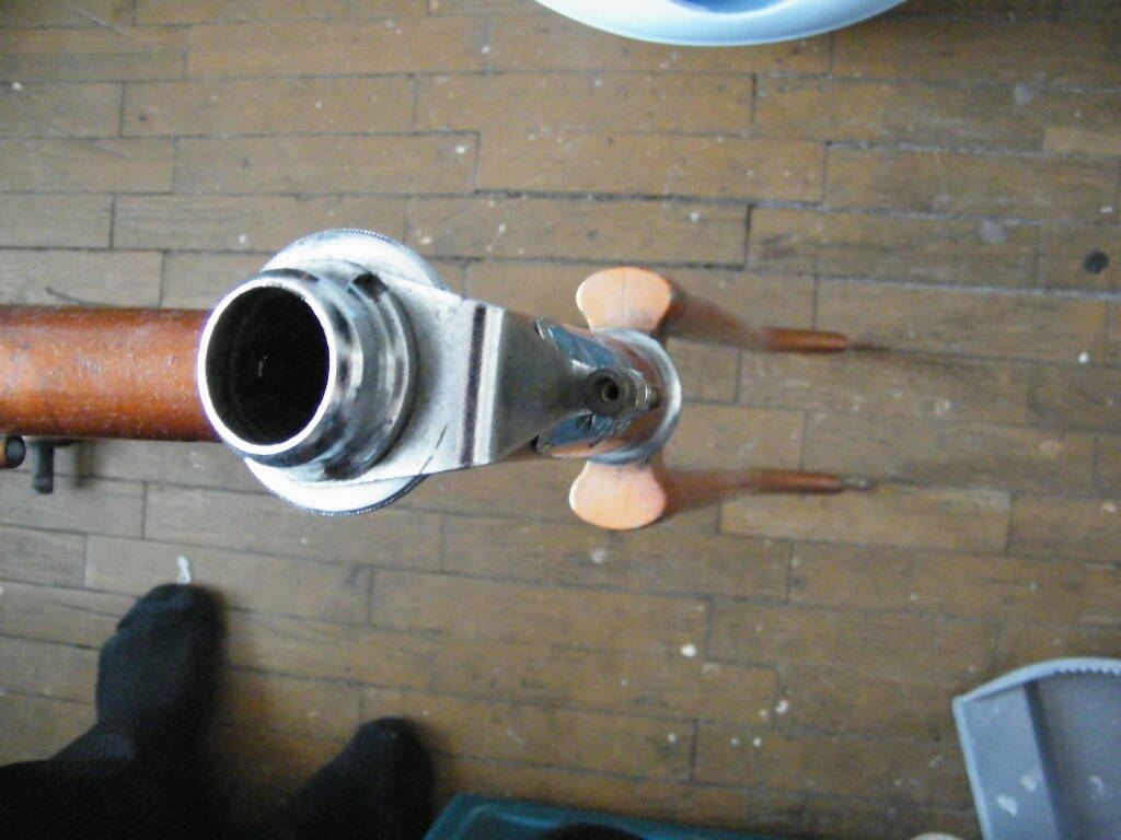

Купил прошлым летом такой агрегат. Устройство таких велосипедов примерно знаю , но вот не знаю с чего начать в моём случае. Каретка досталась от старого хозяина, её, конечно 100% под замену. Вот только заметил что она перекошена, реально будет исправить? Какую каретку можно взять и каких размеров? И не могу разобраться с размерами покрышки, ободов, спиц, и втулки наверно, посоветуйте что нибудь пожалуйста распространённое. Думаю собирать самому, но на месте в магазине уже разберусь, главное размеры нужные знать. Кататься буду по хорошему асфальту. Бюджет 8-10 т.руб. И ещё вопрос, имеется руль от туриста, но вел далеко от меня, он сюда нормально встанет (фото руля и велосипеда приложил)?
Насчёт тормозов. Не знаю, получится ли найти нормальные клещи в магазине. Если заказывать, то самое оптимальное мне кажется Шимано тиагра r451, как думаете? Заметил что они бывают front и rear, так и заказывать два разных вида под перед и зад? В чем разница?

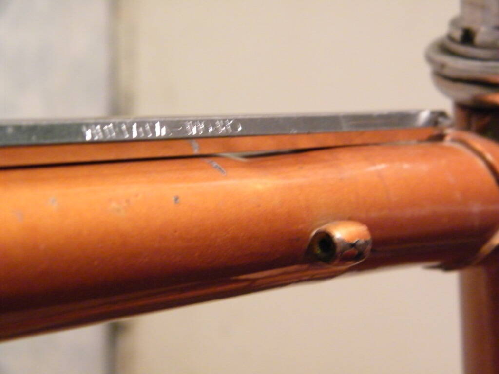

На фото видна вмятина на раме, не сильно критично?

каретка перекошена - єто как ? ось не перпендикулярна раме ?
начинать с колёс , искать недорогие 28 размера с двукамерньіми ободами (желательно пистонированьіми) , покрьішки дорожньіе шириной 32мм

на фото видно каретку сверху и снизу, чашка (если не ошибся в понятии) криво вкручена, перекос где то в 1 мм.
У обода имеется ширина или все одинаковы?
Планирую 21 скорость

В каретке, похоже, дикий перекос. Это Вам в мастерскую (выдрать эту кривую чашку можете попробовать самостоятельно). Там перережут резьбу под стандарт картриждей, которых сейчас валом в продаже. Заодно, после перерезки она уже ровной будет.
