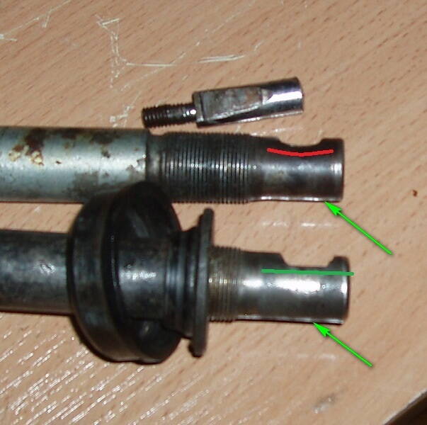

P1010404.JPG [ 106.2 КБ | Просмотров: 7445 ]

Фото системы:
image-25-03-14-20-07.jpeg [ 271.12 КБ | Просмотров: 7433 ]
image-25-03-14-20-08.jpeg [ 298.51 КБ | Просмотров: 7433 ]
 Заголовок сообщения: Re: Дедушкина "Украина"
СообщениеДобавлено: 25.03.2014 21:20
Хром облез - хреново :sad: Красить шатуны бесполезно - очень некрасиво вытираются. Неплохо бы найти аналогичные необлезлые (не новые). Здесь могут быть разбиты ось или клинья, а может чего и выжило. Всё равно все детали отмойте и осмотрите перед тем, как выбрасывать.
Педали , возможно, подлежат восстановлению.
Насчёт вариантов системы чуть позже отпишусь.
СообщениеДобавлено: 25.03.2014 21:23
matsyk писал(а):
Фото системы:
Питання відпали, разом з гальванікою :sad:
Шукайте б/у систему, або переходьте на квадрат :smile:

Виключно моя думка: Якщо з мінімальним бюджетом - то 100% під клини, шукати стареньку б/у с-му в доброму стані, вони і гарні і то,що Ви хотіли з закосом на вінтаж.
Якщо ж вирішити виділяти більшу суму (від 400 грв.). Дешевше в нормальному вигляді врядчи найдете, хіба знову таки б/у з тих самих голандських/німецьких байків.
А за цю кЄтайську рєпліку може Евгений76 підскаже, в нього вроді така стоіть, до речі він не давно мав справу і з клинами !
