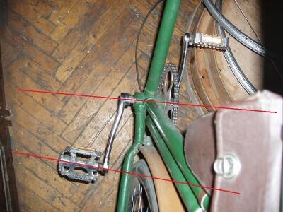

Самый неудачный вариант получился, увы, на самом полезном в хозяйстве моём личном веле :sad: . Тоже решил сделать Украину из-под забора. Искать оригинальные детали было долго, а на ашане ездить на даче было уже противно. Перед этим мне повезло - купил две системы, они не гнулись. Решил и сюда такую влепить. Картридж вопросов не вызывает - как на предыдущих. 70-80 грн. Резьбу в раме нарезал прямо картриджем - распространённое изнасилование. Теперь к родной системе не вернуться.. Ну, почти. Система гривен за 60 с базара - визуально напоминает родную, что меня вполне устроило. Педали ещё за 30 а-ля советские (резьба же "буржуйская"). Потом ещё одни за 50 :) .
Первый выезд был на пляж. На обратной дороге, когда поднимался по пологому асфальтовуму слипу (я там в одиночку лодку затаскиваю) шатуны загнул. Дома разогнул. Ну и так во время каждой поездки на пляж. Потом приучился педалировать так, чтобы особо их не загибать, хотя вот на днях:
Комментарий к файлу: Это не перспектива фотографии, оно такое и есть, причём ещё "винтом".

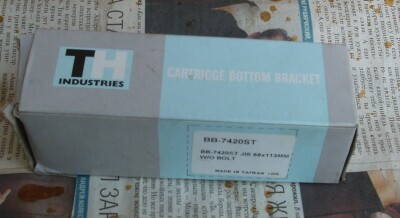

Самая большая беда клиновой системы - абсолютное, 100% отсутствие в продаже нормальных клиньев. Ну и валов тоже. Спасают разборки и "советские запасы" у дедов на рынках.
Добавляю фото случайно не выброшеной коробки от одного из тех картриджей, которые ставил на все квадратные системы:
