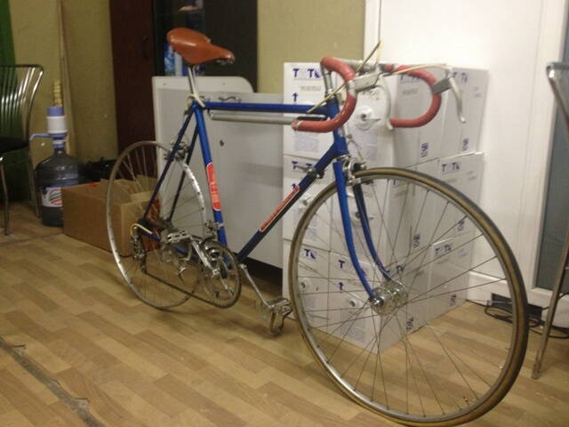

В общем прошлой зимой были куплены (наверно от жадности) аж 2 велосипеда "Старт — Шоссе". Оправдание жадности было придумано очень быстро: — жена тоже будет кататься. Она восприняла эту новость без особого энтузиазма.
"B 555" - 76 года выпуска и внешний вид их был соответствующий.
А потом случайно наткнулся на "Олимпийца" 79 года рождения. Состояние – удовлетворительное. И не смог пройти мимо не прикупив. Итого за 3 шт было отдано почти 200 $. Все были комплектные но потрепанные.
Фото процесса перевоплощений не делал. Не думал, что про это буду писать.

Все было полностью разобрано. Рамы с вилками отправлены на покраску. Все остальные почищено и смазано.
С малярами как обычно не повезло - косяк на косяке.
По итогу одну раму перекрашивали 3 раза. Попутно было перечитано множество форумов и решено один вел (на последующих фото — темно синего цвета) оставить в первозданном виде. Без глобальных изменений. Исключением стала покраска, реанимация седла, новые колеса и цепь.

Красный - претерпел замену всего. С ним как то сразу не заладилось. Перекрашивали его 3 раза. Долго ехали посылки с запчастями. В последствии оказался погнут шток рулевой и вилка была заменена. Да и не найдя в подходящем состоянии переключателей вместо задуманного Campagnolo были "временно" поставлены Shimano ultegra 6400 (задний) и Sachs (передний). Но как известно - нет ничего более постоянного, чем что то временное.
Итого:
Рама - ХВЗ B555 79 год.
Тормоза – Weinmann
Манетки – Sachs
Передний переключатель – Sachs
Задний переключатель - Shimano ultegra 6400
Сиcтема – Campagnolo Record
Втулки - Campagnolo Record
Обода – 28″ Mach1 Road Runner 36H 15c серебро
Покрышки - Rubena 28″ 23-622
Трещетка – неопознана
Вилка - неопознана
Рулевая – Ofmega (досталась вместе с вилкой)
Седло – ХВЗ (пока в процессе реанимации)
Каретка – Вал Campagnolo в чашках ХВЗ
По состоянию: все смазано и собрано в кучу осталось настроить переключатели и тормоза, поставить проставку в рулевую (шток из верхней чашки сильно торчит высоты гайки не хватает затянуть).
Ну и переключатели главное не забить поставить Campagnolo.

Ну и пару слов про "Олимпийца". Пока в разобранном состоянии. Раму красить не буду. Места с ржавчиной обработаны Brunox epoxy. Раму изнутри обработал Мовилью (в спрее). Из всего остального навесного заменена будет только каретка.
В самых ближайших планах – выправить дроп, полирнуть обода и переспицевать колеса.
Колеса останутся на "трубках".

Красивые. Красному с крыльями что-то делать надо - то ли переднее добавить, то ли заднее убрать. Крыло в цвет рамы - итнересно, ту да же и тросики. При хромированой вилке :yes: Вариант для жены?
Олимпийка прелестна даже в таком неоконченом виде.
Обоим что-то с оформлением рулей надо решать - обмотками и на красном эти штуки поластиковые на "слонах" сами по себе хороши, но визуально ни с чем не дружат.

Крыло переднее было. Тоже красное. Но с хромированной вилкой не смотрится вообще. Поэтому заднее тоже уберется. Честно говоря руки янулись открутить, но решил повременить.
Синий с обмоткой, "Олимпиец"- фото до возрождения (куплен в таком состоянии). А вот на красном - нужно зеленое убрать. А что делать со слонячим пластиком - честно говоря не знаю. Если есть советы - готов выслушать.

Мдя, тогда оба крыла тю-тю.. Мне чё-то с крыльями увиделся, как велосипед для приспортивненой леди :smile:
Может красному обмотку на руль, седло и пластик тот где-то в одном примерно цвете замутить? Раздевать слоны не хочется - там удобный хват...

С крыльями так и задумывался. Поколдую может с передним. Глядишь и какой альтернативный вариант получится. Его (переднее крыло) подрезать нужно. Громоздко смотрится. Когда вилка родная стояла, красная, смотрелся тоже вопросно, а с серебром - никак. На фото где 2 вела в гараже стоят красный со старой вилкой запечатлен там и переднее крыло стоит.

Покрутил вечером я под пиво в гараже это крыло. Появилось 2 мысли. Первая -резать. Вылет передний как у стандартного крыла. Задний вынос - оставить 15-20 см. С креплением только на вилке. Второй вариант - перевернуть крыло задом наперед. Но все равно нужно будет резать. Потому что напоминет немецкий мотоцикл времен второй мировой.

Добрый день, очень приятно посмотреть на такую работу, позволю себе посоветовать, если подобрать у красного велосипеда обмотку в цвет к седлу и/или тормозным ручкам коричневого цвета, то будет более целостная картина, присоединяюсь к kisa , а если еще найти крылья в хроме (метало-пласте под алюминий или покрасить под алюминий/серебро, те что есть), то велосипед визуально станет легче и воздушнее.

Про обмотку до этого обсуждали, так и поступлю. А про крылья тут либо в фотошоп лезть, либо найти переднее и крутить форму и цвет чтобы сделать как минимум переднее "невидимым". Скорее всего буду резать, то крыло, что есть и оставлять в красном цвете, хотя можно и поэсперементировать с цветом аля хром. Но может нарушится целостность, заднее то красное. А размер нужно уменьшить, мне так кажется.
