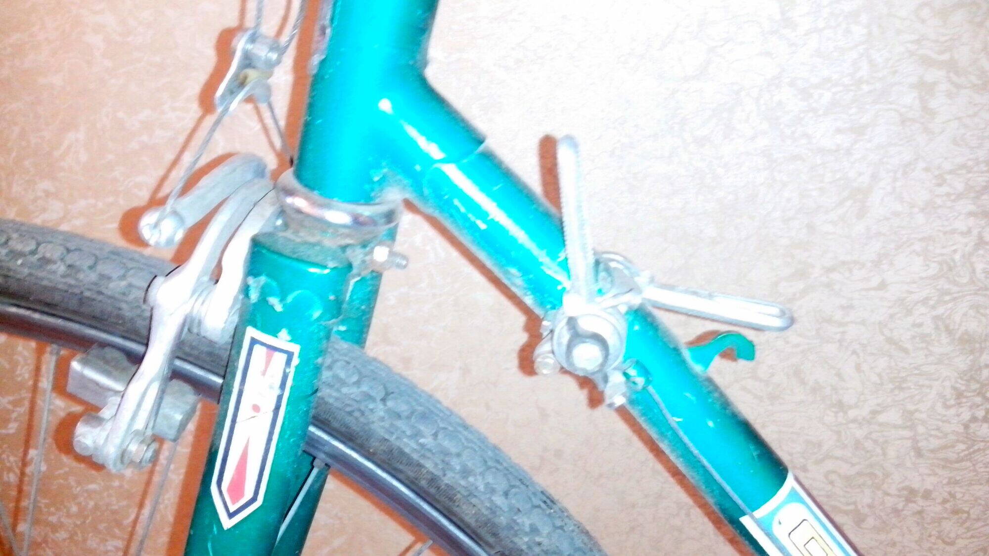

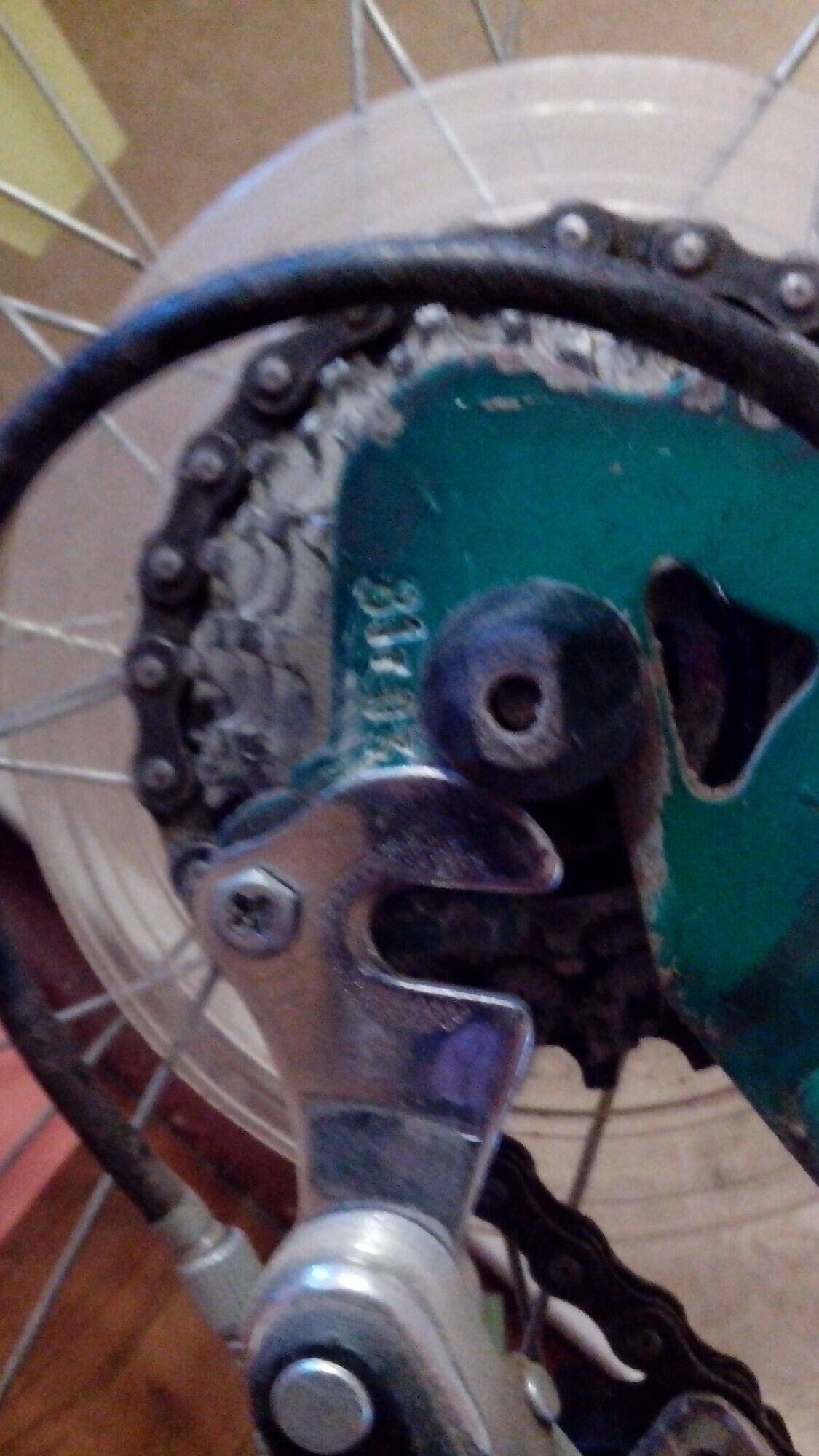

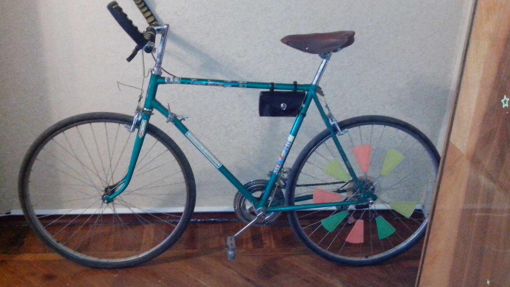

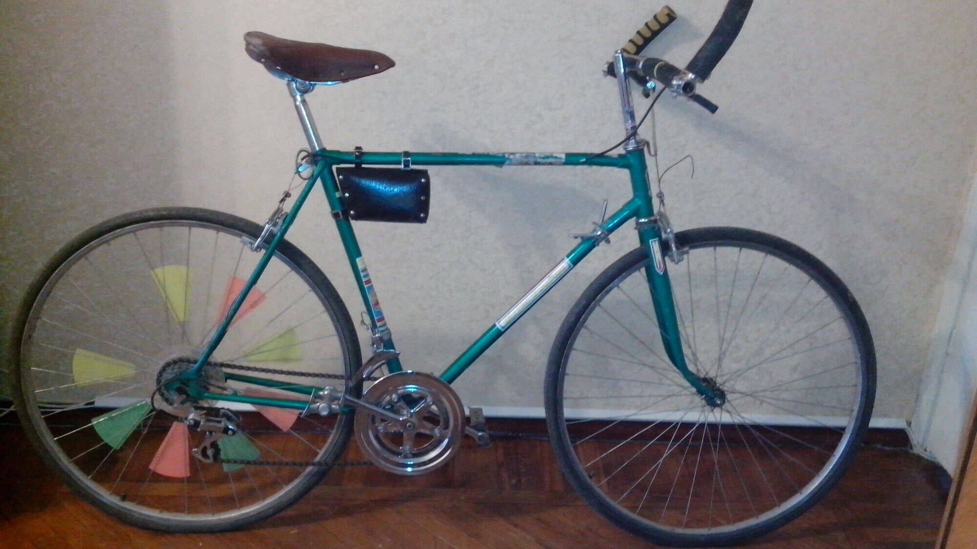

А навскидку не скажете сколько будет стоить этот агрегат отреставрировать? Покрасить, подровнять раму если кривая где-нибудь. И железки установить новые. Бывший владелец ушатал его в хлам, колёса в восьмёрках, заднее трёт о раму...

Покраска-150-один цвет любой на ваш выбор. Зачистка 2 слоя краски+лак.
Колеса -280грн пара
трещетка-45
Резина может эта пойдет, если нет то 110грн\шт с камерой.
Сборка+ настройка-150.
Из того что на фото, можно оставить все,кроме колес. Правка рамы- вопрос сугубо эстетический. Сильной кривизны нет.Еще бы заменить систему шатунов и каретку на квадрат. Потому как клинья СССР уже не найти. А китай мягкие, и долго не ходят.
Каретка на промодшипниках-70грн. Шатуны от 70грн.Педали от 30грн

Задний переключатель поставлен неправильно. Это ушко должно стоять на оси колеса.
Да вообще убитый велик.

:D Недавно был случай, он стоял на ухе для крыла. Так что это еще нормально.

Да, вел подколхоженый (меня система и руль возмутили :facepalm: ) - замена этой системы на говноквадрат за 80-110 грн (у нас) не ухудшит.

Руль легко решаем. У меня их пока есть. :yes: А насчет говноквадрата зря. Каретка на промах, там болты оч хорошо держат.
Зато сиденье супер.

Забудь про этот хлам. Это убитый велик, вкладывать средства в этот битый мусор бесполезно.

Ну почему же? Рама вилка целые, остальное я собирался менять.
