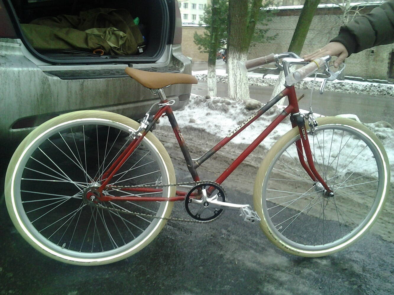

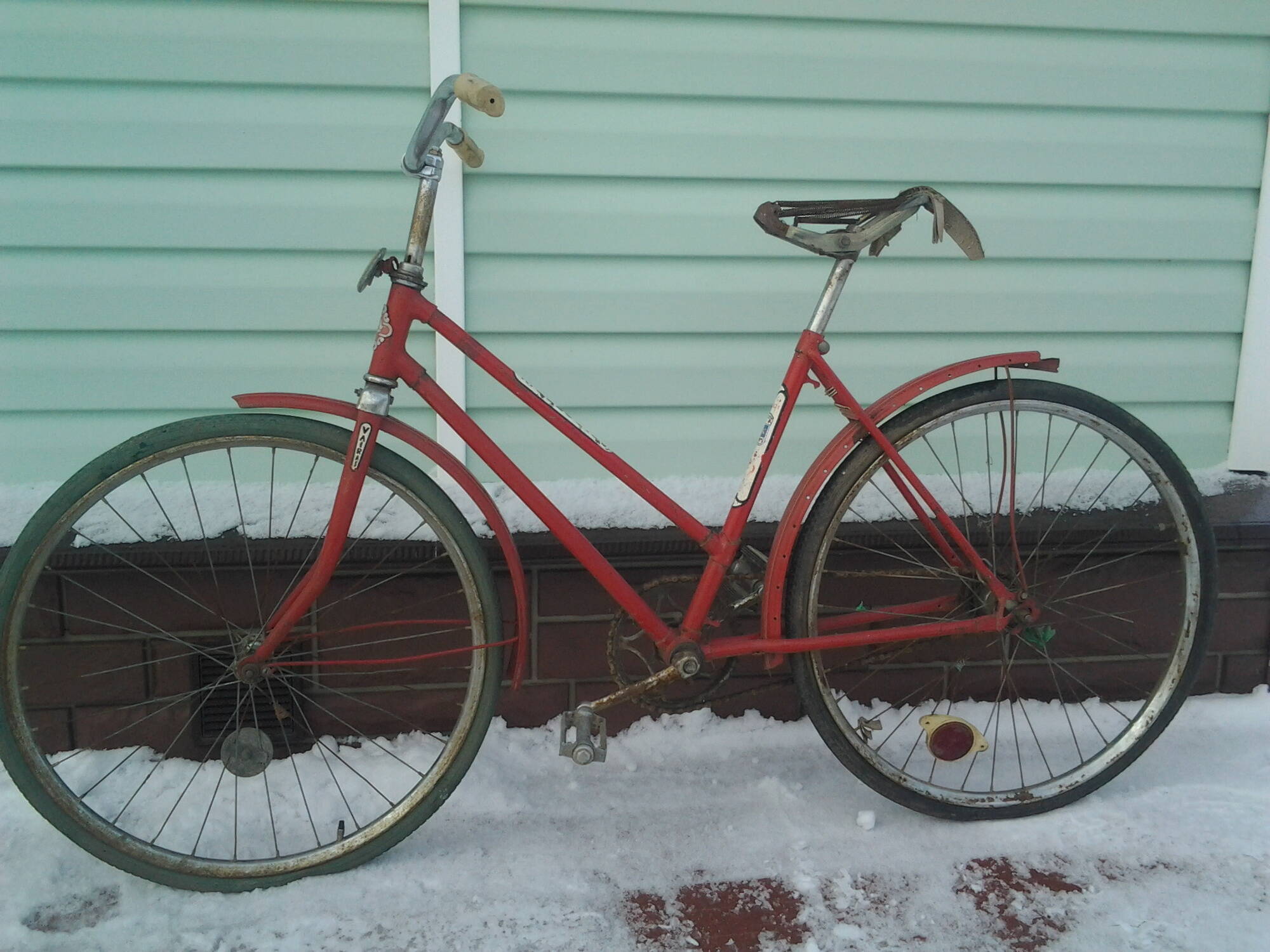

Орленок/Ласточка 1975

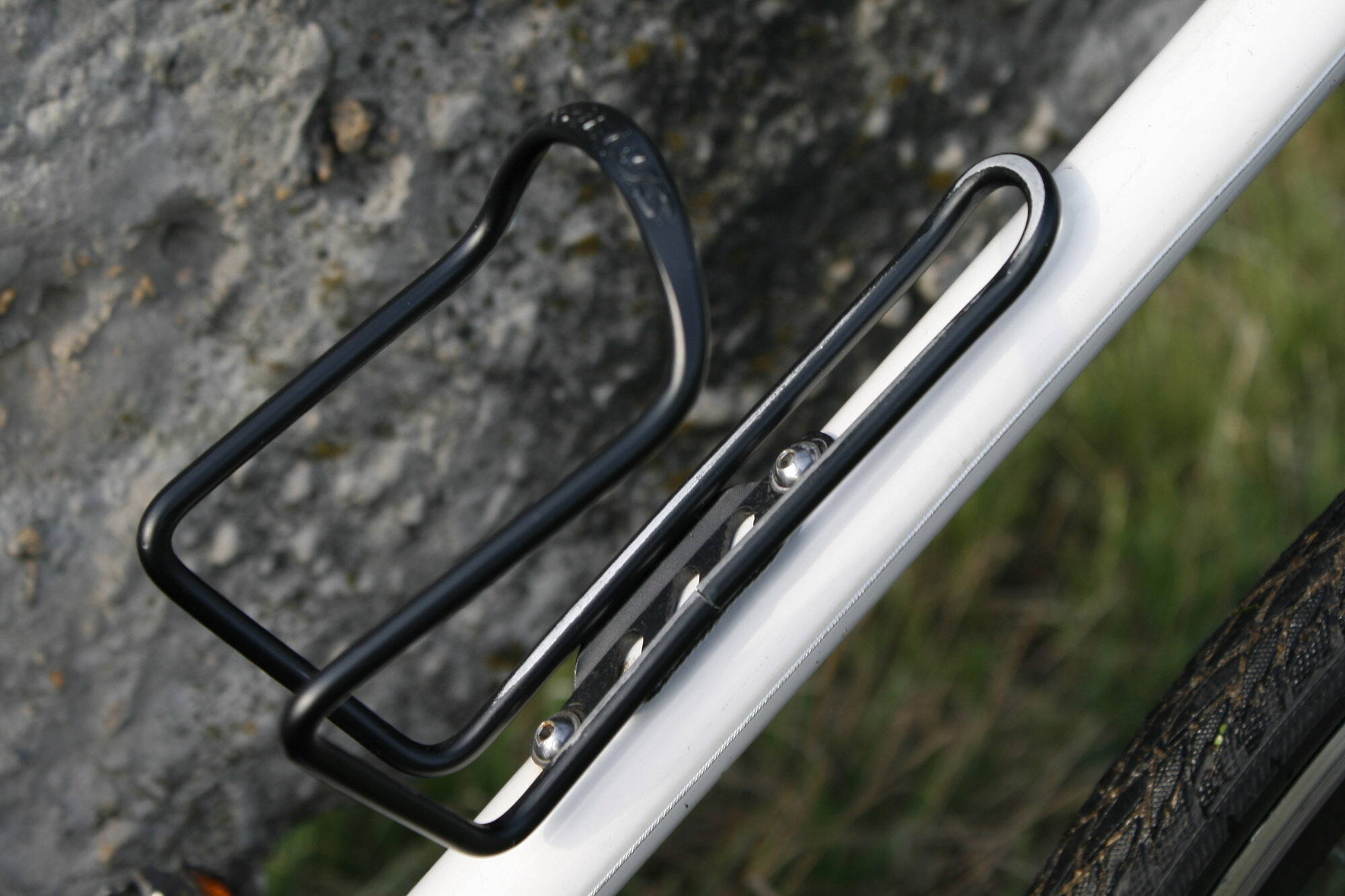

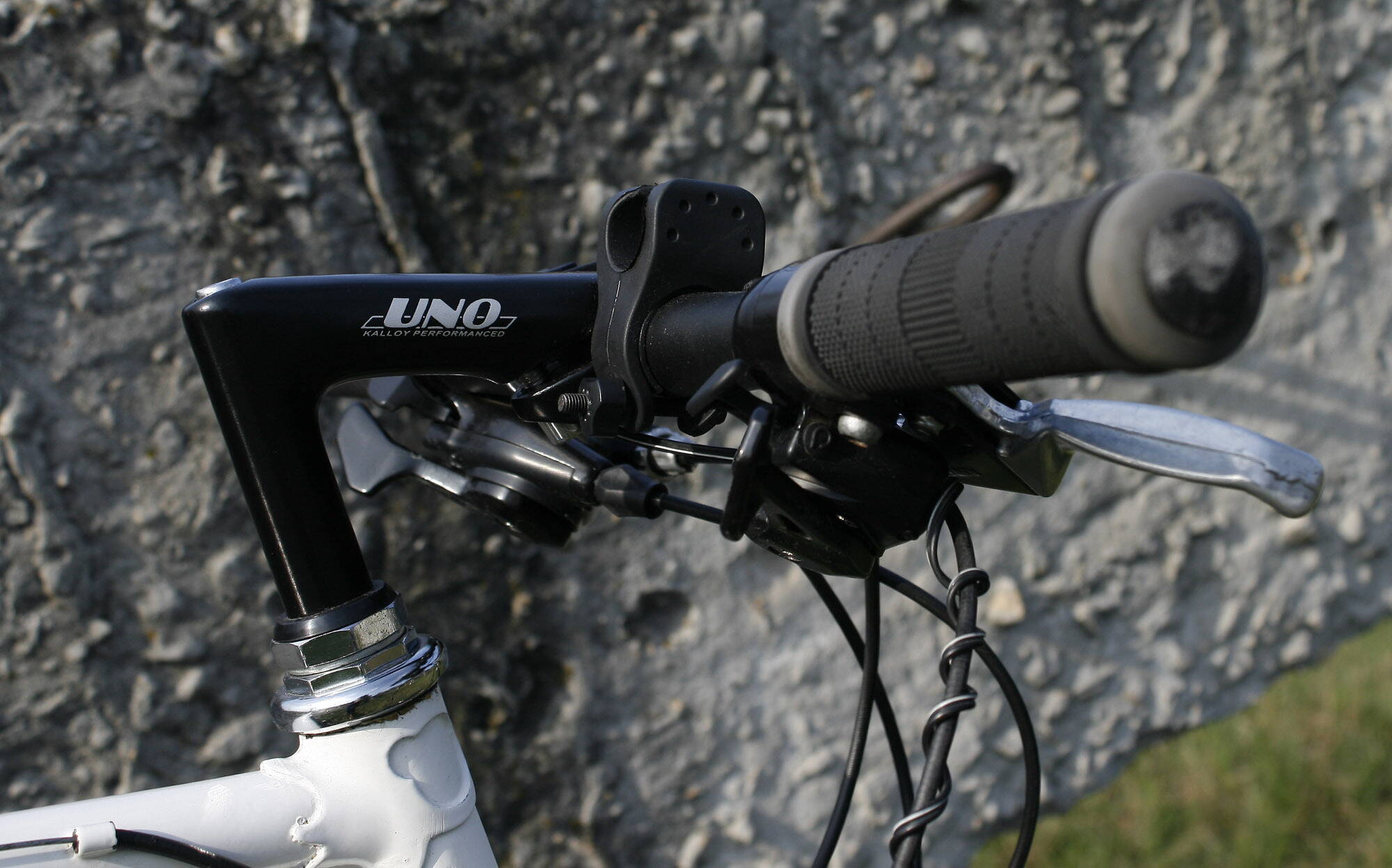

Настало время выставить своего крокодильчика) Опуская все предыстории, покажу текущую версию байка.
1. Рама Старт шоссе непонятного для меня года, на ней есть цифры, но они как то хаотично расположены и потерты, на ней езжу с 2003-го года
2. Вилка SR Suntour CR-7V Обычная пружинно-эластомеровая с маленьким ходом и штоком 1''
3. Обода двойные алюминиевые. Задний - Avanti на 36 дыр, передний - Wienmann DP 18 на 32 дырки
4. Передняя перекидка Shimano Tourney
5. Задняя перекидка Sun race M60
6. Шатуны Sun race M33 28/38/48T L=170 mm
8. Кассета 8-k 11-32T SUN RACE M66 Satin
9. Цепь KMC
10. Переключатели Sun race M53
11. Передняя втулка NOVATEC A141SB
12. Задняя втулка NOVATEC F062SB
13. Тормоза v-br Alhonga
14. Тормозные ручки Alhonga
15. Вынос UNO
16. Руль UNO HB-FB11 прямой диам.: 25,4мм, укороченный до 500 мм
17. Каретка, фирмы не помню, картриджного типа на промах.
18. Седло Velo
19. Schwalbe ROAD CRUISER
20. Педали EXUSTAR на пром.подшипниках + ремешки и туклипсы
Из основного вроде бы все. Если что - спрашивайте
