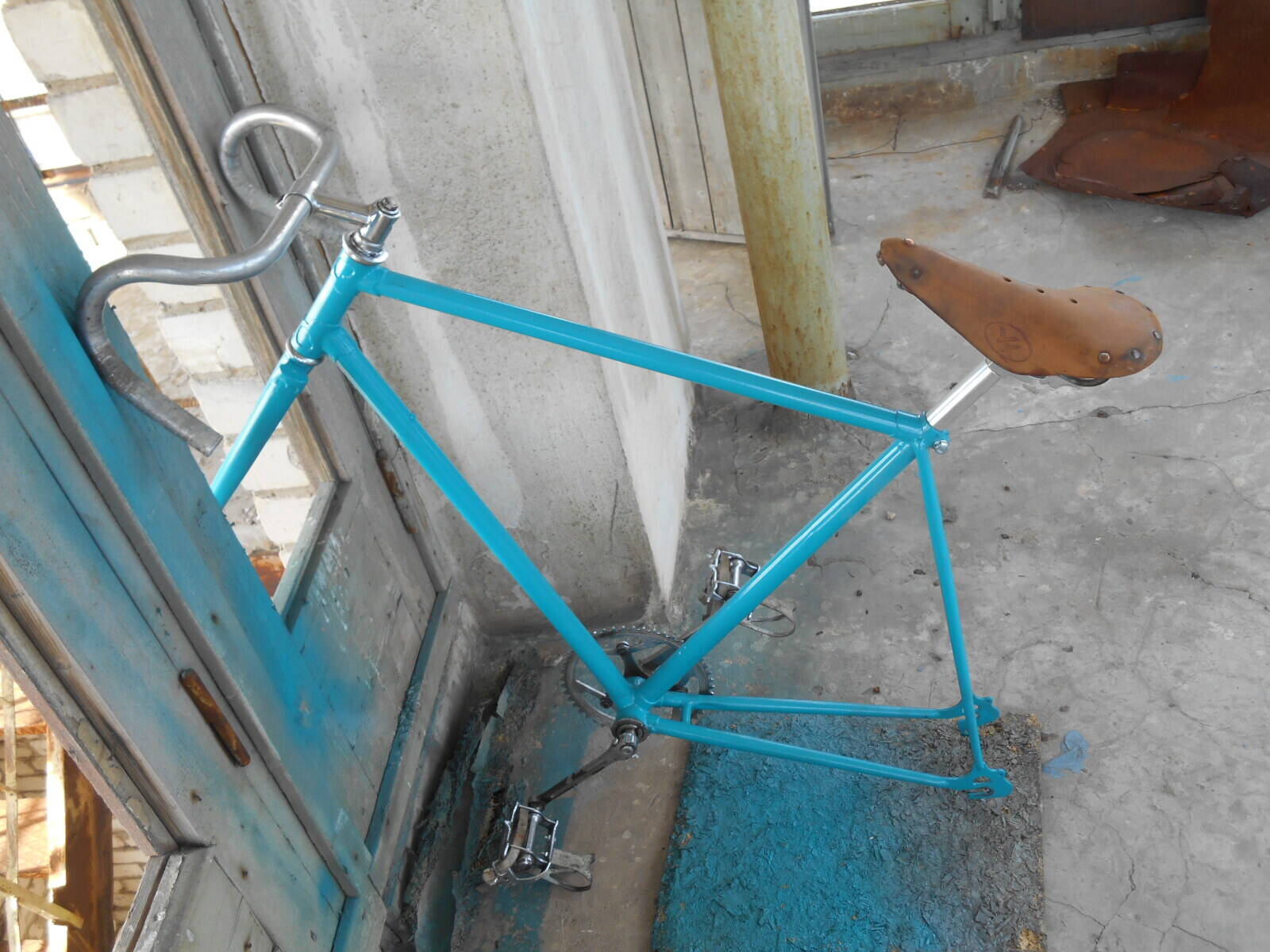

Всем привет. Решил выложить постройку своего фикса на базе шоссейной рамы "Спорт" 1967 года. В планах создать что то вроде трекового велосипеда 50-60х годов... собираю из того что есть с последующей заменой агрегатов на более лучшие...

шатуны выкинь

а что с ними не так?

Они на клиньях. А качество современных клиньев не ок. Ходят недолго. Если не заменить, шатуны будут болтаться и скрипеть. Лучше сразу поставить шатуны "под квадрат" и соответствующую каретку

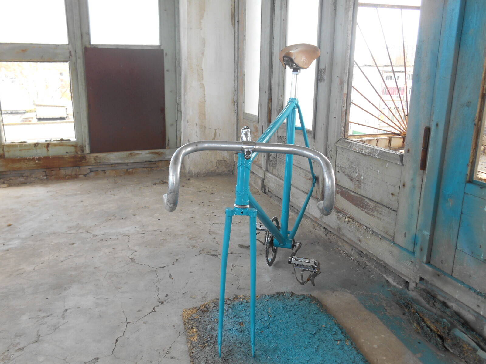

мужик, сделай его под сити байк, не повторяй ошибок многих людей, и меня в том числе. Делать из этого трековый велосипед - провальная затея априори. Я тоже не понимал почему все так плюются на эти спутники\туристы.

Всегда нужно будет следить за натяжением цепи(у самого старт-шоссе 1968 переделанный в фикс)она после пары недель езды всё равно будет провисать.

а натяжители что то дадут или до сраки? есть же натяжители и под шоссе рамы...

С натяжителями будет удобнее ровно ставить колесо. И ещё они не дадут колесу сместиться при скиде.

уразумел.... надо будет натяжители сообразить тогда...

Ребят, вы что, с дуба упали, дропы у этого шоссейного велосипеда пригодны для фиксирования, не расстраивайте новичка. Затягивайте сильнее, что колесо у вас сползает. А шатуны поменяй, эт правильно ребята советуют.

шатуны как только так сразу... пока попробую на таких...

Ну сегодняшний трековый велосипед стал таким не с первого дня его создания. первые трековые велы были по хуже чем этот туринг и люди на них ездили, соревновались, завоевывали медали... так что для начала все ок.
Про систему на клиньях даже не знаю. Данная система немного лучше обычной стартоновской, у нее трехлапка к шатуну крепится не на шлицах, а монолитна с шатуном. Вот клинья, то соглашусь, сейчас из кала делают, но можно же на развалах найти нормальные.
Ходят легенды, что перерывают эти самые системы на клиньях, так покажите ка мне хотя бы одного человека, который перервал.
Самый основной минус такой системы это вес, во всем остальном она вполне может устроить обычного ездока (не спортсмена)
