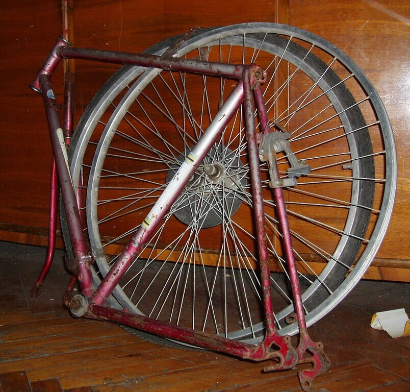

Продолжим думать и с каретками, но не могу срочно не похвастать поделиться радостью :D . Приход:
Комментарий к файлу: Приятные мелочи, некоторые нечасто такие и найдёшь. Особенно, когда именно такие нужны.
P1010115.JPG [ 226.78 КБ | Просмотров: 6945 ]
Комментарий к файлу: Рама 1974 г и колёса
P1010117.JPG [ 214.03 КБ | Просмотров: 6945 ]
Комментарий к файлу: Хохлома, оригинальный деколь и гнутые трубы, которые меня.... радуют!
P1010118.JPG [ 233.74 КБ | Просмотров: 6945 ]
За все эти богатства я благодарен Игорю, который попросил освободить гараж у родителей в соседнем уютном городке. Он является увлечённым читателем нашего форума, но не писателем :D А я чё - я рад стараться :Yahoo!:
Перетащилось всё за один раз на ура - к сожалению, на маршрутке - у нас дождь, и Трофейный сидел дома. А то выгулял бы его через лес по прекрасным местам :roll:
Было очень приятно пообщаться с человеком, который не выкинул ставшее ненужным железо (это совсем несложно физически, но не смог он.. в теме человек :beer: ), а нашёл энтузиаста :oops: , который попробует дать вторую жизнь этим сокровищам. Сам этот факт радует меня едва ли не больше, чем приобретения.
Я тут как-то ударял воспоминаниями по своему велотуризму. Вот с тех пор считаю рамы В-541, В-542 и модификации практически лучшими для этого дела. Особенно нравятся (и доверие вызывают) те, что ещё с хохломой , а не с удешевлённой штампованой рулевой. И подумываю себе на такой велосипед завести давненько. Для него уже собрал седло, руль, сравнительно лёгкие втулки с барабанными тормозами Sturmey-Archer.. Вот и рама подоспела :dance:
Тот факт, что она слегка ударенная, как ни странно, порадовал. Дело в том, что хочется её немного изменить - в первую очередь увеличить ростовку. А... нуу... вмешиваться в конструкцию совсем целой оригинальной рамы 74 г как-то... не хотелось бы... А тут совесть, вроде, чиста - она слегка покалечена, вроде с ремонтом и реконструкцию не грех совместить :D
Естественно, сохраню и выпячу её характерную морду - с хохломой и крутой латунной эмблемой.
Насчёт ободов интересно Земля вертится... Раньше я такие обода ругал и призывал немедленно заменять на всяких Туристах, больше ничего не трогая. Но чем дальше, тем больше мне попадается нормальных ободов. А недавно попался подлый двойной обод - видимо брак. Но об этом позже. Вобщем, в каждом отдельном случае нужно больше думать и взвешивать - стОил ли менять таие на современные. Ещё и вес и характер вела зависит... Сейчас из 4-х туристовских ободов, которые оказались у меня дома (да на даче ещё) три ОДНОЗНАЧНО будут ждать своих велосипедов, причём далеко не дачных алкобайков. Вобщем, всё не так просто.
Ещё раз огромное спасибо Игорю!
З.Ы. А классно получается - и не в первый раз: только одна рама готова выпорхнуть из гаража, приходит ещё. И количество их в доме примерно на одном уровне остаётся :D . Так уже осенью было, и раньше .. Понятно, что проекты занимают от нескольких месяцев до года и больше, но смена поколений, текучка - налицо :Vel9:

:bottle: і можна офіційно вважати цей день - днем відкриттям нового проекту вітаю !!!
СообщениеДобавлено: 19.04.2014 16:22
О да тутечка не только рама, а целій арсенал. И год как у моего.
И шатун левый на вид ровный :oops:
По колесам согласен. Хоть на батином Спорте заменил на новые, но ХВЗ пойдут в работу. Для 40-летних достаточно ровные и хорошие, но все-же на легкодорожный туринг двойные лучше.

Спасибо, пацаны :beer:
Я там постскиптум дописал, да - новый, давно готовившийся проект :D .
Да я и на таких ободах пол-Украины обкатал, но сюда что-то другое пойдёт. А в наше время ровные одинарные алюминьки неплохи, например, к дамским прогулочным велам. Лёгкие, изящные и комфортабелные под жо.. эээ.. красивыми женскими попками :ROFL:
