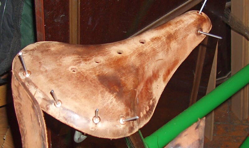

Короче, из седухи от подарочного набора сделал себе сидуху-костыль, чтобы ездить, когда основная подвергается очередым издевательствам. По-быстрому, не особо вылизывая. Подкладку отодрал - она убитая была, основную шкуру вымочил в желатине, высушил на колодке (располагая гвозди так, чтобы следов не осталось.
P1010139.JPG [ 150.14 КБ | Просмотров: 10746 ]
Дырки для шнуровки пробил - жёсткость малая ощутимо. Это чуть-чуть её исправляет. После сушки цвет получился такой:
P1010143.JPG [ 113.23 КБ | Просмотров: 10746 ]
После обработки бесцветным густым кремом-пастой из баночки (Пруф-Лефт :D ) можно пользоваться.
P1010148.JPG [ 149.37 КБ | Просмотров: 10746 ]
Жёсткость кожи откровенно недостаточная, но за костыль канает.

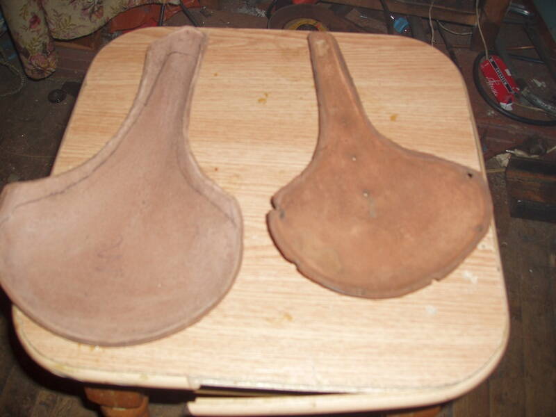

Очередная поделка. Я ей не очень доволен - так, тренируюсь да внешний вид отрабатываю.
Верняя шкура из нового чепрака. Он т.н. "пухлый" - нифига не жёсткий, упругий. По хорошему, как я понял, под него подложить подошвенный чепрак (непухлый, хотя пухлый под видом подошвенного тоже продают, аферисты). Тогда сидуха будет максимально комфортабельной.
Но у меня ничего лучше не нашлось, чем негодная старая шкура. Довольно жёсткая, но недостаточно. Её и пустил на подложку. Клеил 88-м с простукиванием и незначительным прогревом.
P1010137.JPG [ 218.89 КБ | Просмотров: 10735 ]
P1010138.JPG [ 179.5 КБ | Просмотров: 10735 ]
P1010140.JPG [ 120.59 КБ | Просмотров: 10735 ]
P1010141.JPG [ 608.19 КБ | Просмотров: 10735 ]
P1010142.JPG [ 170.94 КБ | Просмотров: 10735 ]
Красил саламандрой 006. Сначала для нубука-веллюра, потом для гладкой кожи, несколько раз каждым. Баллончики вскрывать не стал - потом они недолго зхранятся. А для лучшей пропитки моментально после нанесения краски заворачивал изделие в полиэтилен - чтобы не сразу растворители выходили. Снизу обработал дешёвым аквастопом для обуви.
P1010145.JPG [ 226.89 КБ | Просмотров: 10735 ]
Прошивка - понт. Точнее, сначала хотел пришить соединительный мостик снизу, и уже дырки набил, а потом передумал. Зато потренировался прошивать. Визуально получилось так:
P1010179.JPG [ 213.25 КБ | Просмотров: 10735 ]
P1010176.JPG [ 152.34 КБ | Просмотров: 10735 ]
P1010175.JPG [ 136.71 КБ | Просмотров: 10735 ]
P1010174.JPG [ 118.22 КБ | Просмотров: 10735 ]
Ну то, что это не окончательное седло - было понятно сразу, поэтому с тщательным прилеганием задней кромки к каркасу не парился. Тянется, зараза, особенно в узкой части. Сижу максимально далеко сзади и всё равно, за счёт упругости кожи немного съезжаю. Поэтому нос сидухи задран. А вообще удобно, и внешне (издали :D ) мне нравится. Очень-очень не хватает правильной кожи на подложку, а то и на всё седло. Она... я понял! Она должна напоминать ДВП! И моя самая лучшая из заводских сидух из такой кожи и сделана. Остальные ХВЗ, похоже, попадались из Г, похожего на мой материал. Только подзадубевшего от старости...
