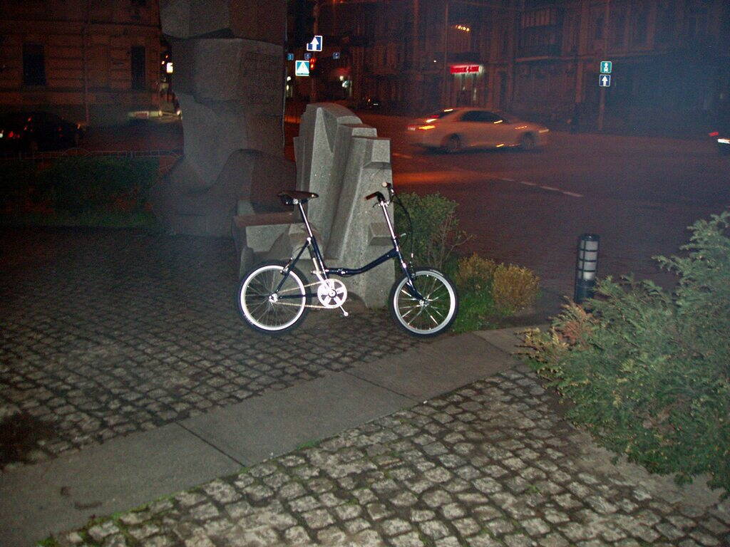

Велосипед супер. На мій погляд, ця рама (а якість її на висоті) трохи недооцінена в крокодиловодстві. Тому що, для квартири, для ЛІФТУ (при наявності) або тасканню на етаж в руках (при відсутності) - виходить саме те, що лікар прописав.
В мене фінальна вага вийшла до 11 кг (сінглспід). Але 20 дюймів - це нажаль територія БМХ, тому з ободами, шприхами трохи попарився і не знайшов бажаного. Плюс покришка Швальба, яка заявлена як 406-47, в реальності вийшла лише 41 мм завширшки.

Да, из попадающихся в наших краях складных это вообще лучшая модель. Салют великоват и рама требует переделки, а другие у нас особо и не попадаются, так что, например, о Каме и сказать ничего не могу. А минские рамы очень грамотно спроектированы и качественно сделаны в любые годы.
Ну насчёт шин.. я не вижу смысла вообще ставить резину шире 40 мм реальных. Только обкрадывать себя - комфорта и проходимости оно практически не добавляет, а силы отъедает. Может быть, если бы попались недорогие шины миллиметра 32 шириной (как на Стриде примерно) и под давление повыше, велосипед на такой раме в маленькой квартире на высоких этажах мог быть хорошей альтернативой, например, Туристу, как сити-байк. Понятно, это уже больше для городских дорог, а не тротуаров.
О том, что цифры, написаные на шинах, на самом деле обозначают цену на дрова в Тамбовской губернии - говорено-переговорено :yes:
Вот взвесить нечем было. Но думаю, потяжелее Вашего. Дело в том, что более поздние сварные рамы при не меньшей прочности (качество ММВЗ!) легче на 0,5-1 кг - за счёт отказа от тяжелых соединительных лугов-узлов рамы.
