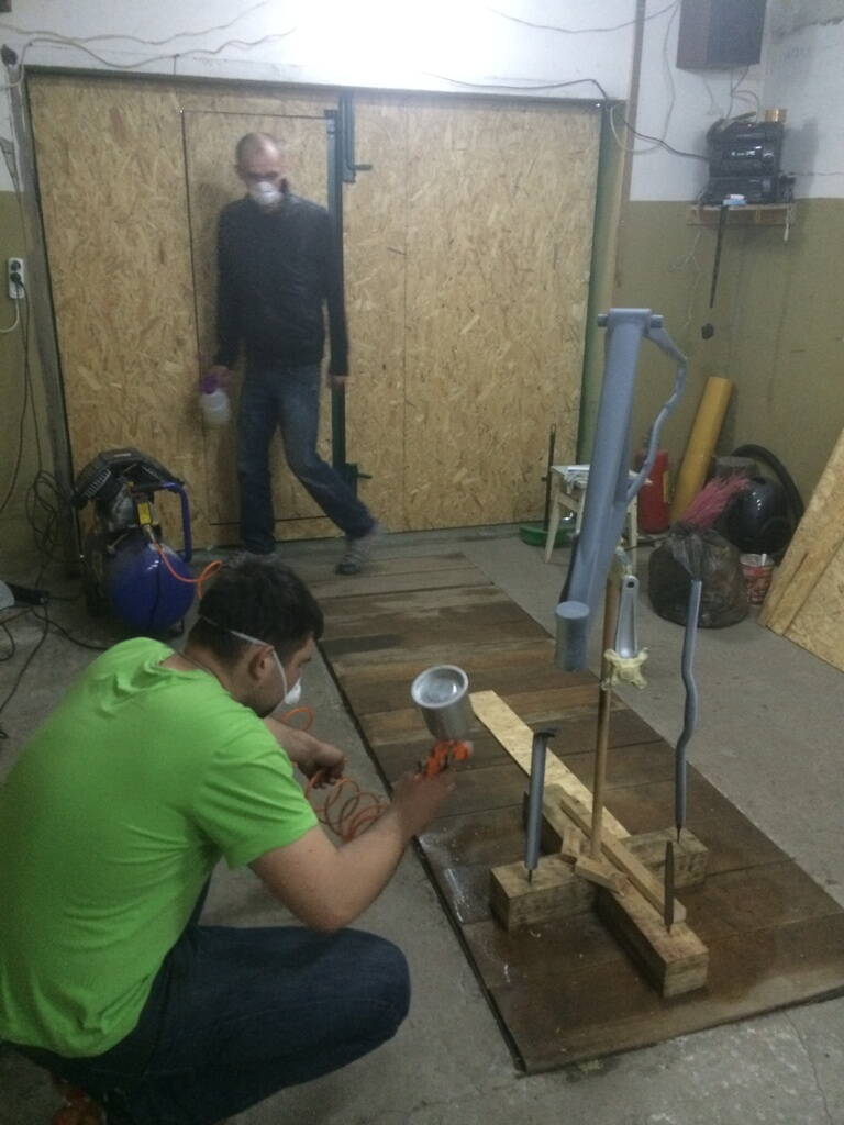

И вот, следующий этап - покраска! Делалось в гараже, я лично не красил, этим занялся знакомый, у которого в этом же гараже случайно оказался компрессор и краскопульт + у него был колоссальный опыт(!) который исчислялся покраской двери старого холодильника :eek: :D
Первым делом вымели из гаража все соринки-пылинки, поначалу закрывали дверь наглухо, но воняло так(!), что тикали постоянно на улицу - хапнуть свежего воздуха! Потому просто завесили вход марлей, что бы не летел пух с улицы,и хоть как то проветривалось помещение.
Постоянно, из бачка с помпой, обычной водой, смачивали пол вокруг импровизированного стенда - дабы прибить пыль.
Комментарий к файлу: На старт!...
IMG_1107.JPG [ 260.6 КБ | Просмотров: 2545 ]
Комментарий к файлу: Внимание!...
IMG_1108.JPG [ 230.08 КБ | Просмотров: 2545 ]
Комментарий к файлу: Марш!!!
IMG_1113.JPG [ 273.27 КБ | Просмотров: 2545 ]
СообщениеДобавлено: 14.05.2014 20:56
Сообщения: 156
Город: Київ
Зарегистрирован:17.04.2014

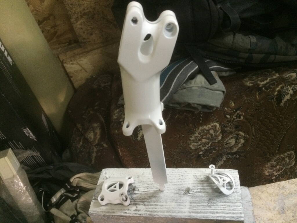

Красили и лакировали - 2 дня. При этом выбирали дни с хорошей и тёплой погодой, Слава нашему Гидромецентру! - не подвели!:), и 9 Мая дело было сделано. Правда не обошлось без...ну вообщем уронили в конце процесса вынос, свеже вскрытый лаком, пришлось на 3-й день зашкурить и перекрыть слоем заново.Сделали.
Значит, концепция:
- Рама,шатуны,штырь,руль,крышка выноса - чёрные под матовым лаком.
- Штаны,вынос,передний значок Author - белые под глянцевым лаком.
Чёрной краской покрыто в 3 слоя + 2 слоя лака.
Белой краской покрыто в 3 слоя + 2 слоя лака.
Первые слоя краски и лака нужно делать тонкими, ибо они ложатся как грунт, вроде того, затем уже пошли более толстые слоя.
Минусы - с белой краской и глянцевым лаком работать геморней, они не так мягко ложатся, сложно рассчитать толщину слоя, осталось несколько подтёкших капель на штанах. Дольше сохнет, чем мат. Видны пылинки,ворсинки и прочая хня.
В будущем если буду что-либо красить, то только под мат, и в тёмные цвета.
Профессионалам конечно по-фигу какими материалами и что красить, но не забываем - я освещаю события, которые происходили спонтанно, и мы смогли максимально подготовиться так как смогли, и знали на то время.
Комментарий к файлу: Маляр, и на заднем фоне пацык с помпой, который выполняет не менее важную роль - прибивает пыль на полу водичкой:))
IMG_1115.JPG [ 224.98 КБ | Просмотров: 2545 ]

Комментарий к файлу: Те элементы, которые будут в последствии белыми.
IMG_1122.JPG [ 233.87 КБ | Просмотров: 2545 ]

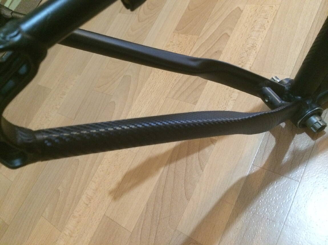

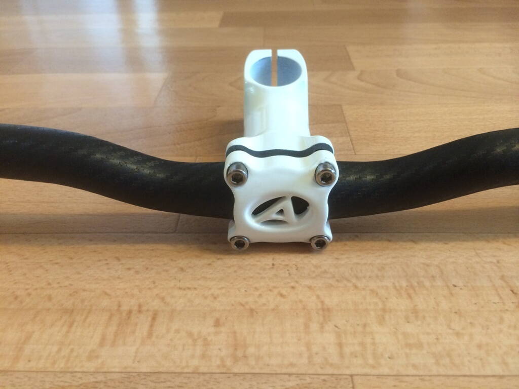

Правда этого показалось мало, и...руль затянули карбоновой плёнкой...для защиты краски :facepalm: :lol: ..спрашивается - нахера было красить!! но уже поздно.
Ещё в работе - крылья, и места на раме где затягиваются хомуты переднего переклюка и подседела + перо, вернее оба - одно для защиты от цепи, а второе так, для симметрии:)) + шатуны (для защиты).
Ну и эффект красоты - на лицо! :cool:
Человека который работает с плёнками зовут Богдан, делает круто, качественно, можете судить по фото.
Есть его страничка в ВК с фото его работ и контактами:
http://vk.com/b_vashchenko_avtovinil
IMG_1156.JPG [ 211.65 КБ | Просмотров: 2541 ]

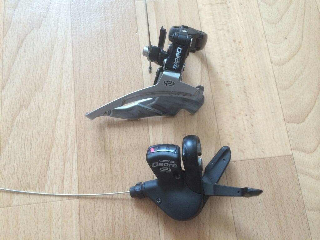

Будет установлено (новое):
Тормоза (1500 грн.)
- Гидравлика Magura MT4.
- Ротора Magura 160mm.
Колёса (1150 грн.)
- Диски WTB SX17.
- Покрышки WTB Wolverine SS 26x1.95.
- Втулки Novatec.
- Кассета Shimano CS-HG61, 9s.

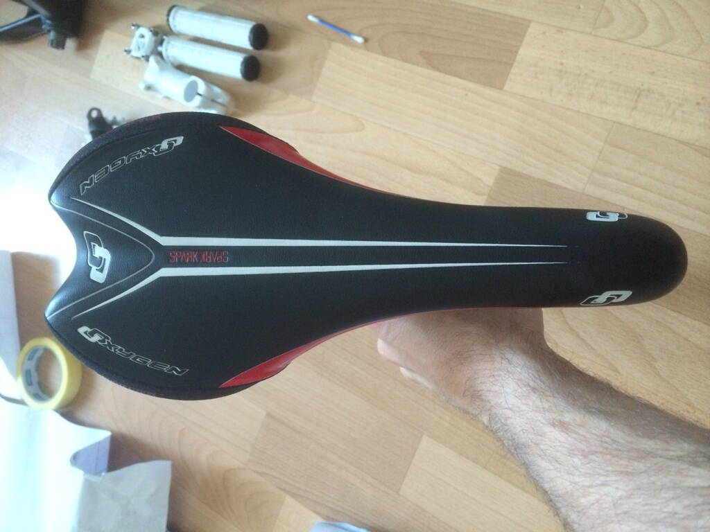

Седло (300 грн.)
- Spark Oxygen (Kevlar Protection).

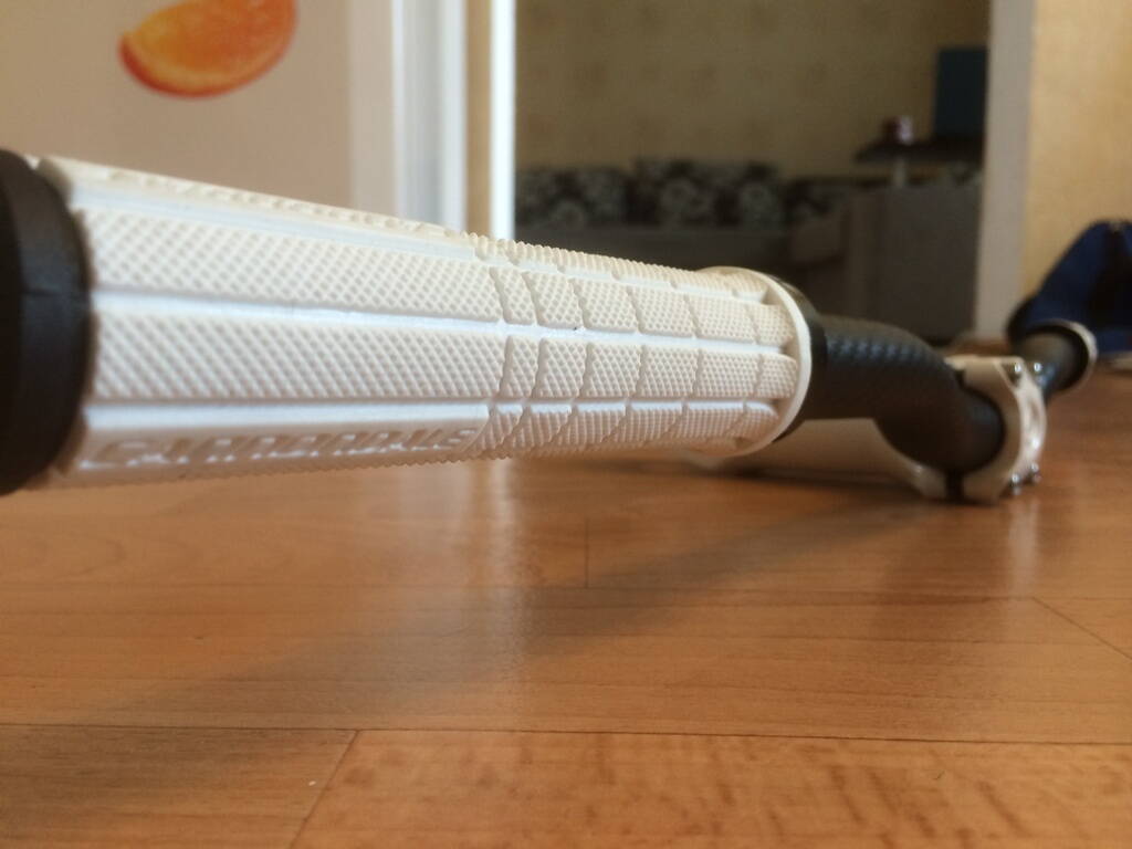

Грипсы (170 грн.)
- Cannondale.

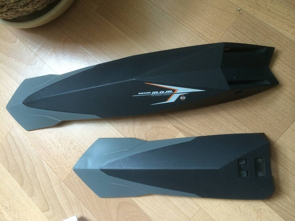

Крылья (400 грн)
- S.K.S Grand D.A.D (на перёд) + S.K.S Grand M.O.M ( на заднее)
Пока остаётся (стоковое):

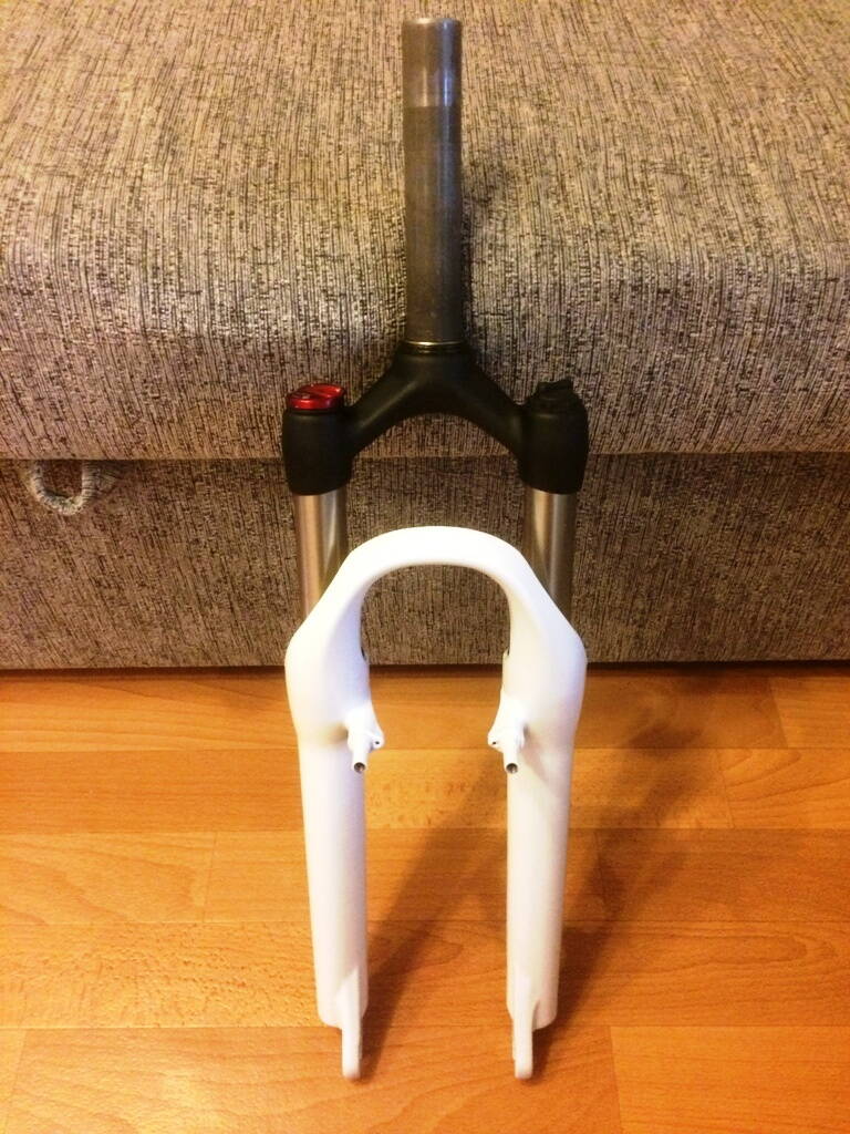

- Вилка RST GILA TNL 80mm хода.
- Руль (Author) затянут под карбоновую плёнку.
- Подседел Author Alu, 30.2mm (окрашен в чёрный цвет).
- Вынос Author 3D Forged 90mm/17 градусов (окрашен в белый цвет).
- Шатуны Shimano Octalink Alu(окрашены в чёрный цвет).
- Педали Author Alu.
- 3 звезды на 44/32/22 зуба.
- Манетки Shimano SL-M511 Deore, 3x9.
- Задний переклюк Shimano RD-M530 Deore.
- Передний переклюк Shimano FD-M511 Deore.
- Рулевая Ritchey интегрированная.
- Каретка - Shimano ES-25 Octalink, шлицевая.
Комментарий к файлу: RST GILA TNL 80mm (сток)
IMG_1203.JPG [ 348.71 КБ | Просмотров: 2502 ]

Комментарий к файлу: Грипсы (апгрейд)+руль (затянут под карбон+вынос окрашен в белый.
IMG_1190.JPG [ 168.87 КБ | Просмотров: 2502 ]
Комментарий к файлу: Spark Oxygen (апгрейд)
IMG_1162.JPG [ 206.43 КБ | Просмотров: 2502 ]
IMG_1161.JPG [ 220.4 КБ | Просмотров: 2502 ]
Комментарий к файлу: Передняя перекидка с манеткой (сток)
IMG_1166.JPG [ 220.17 КБ | Просмотров: 2502 ]
Комментарий к файлу: Задняя перекидка (сток)
IMG_1171.JPG [ 238.87 КБ | Просмотров: 2502 ]

Комментарий к файлу: Крылышко одно (апгрейд), уже готово, остальные в процессе...
IMG_1180.JPG [ 253.94 КБ | Просмотров: 2502 ]

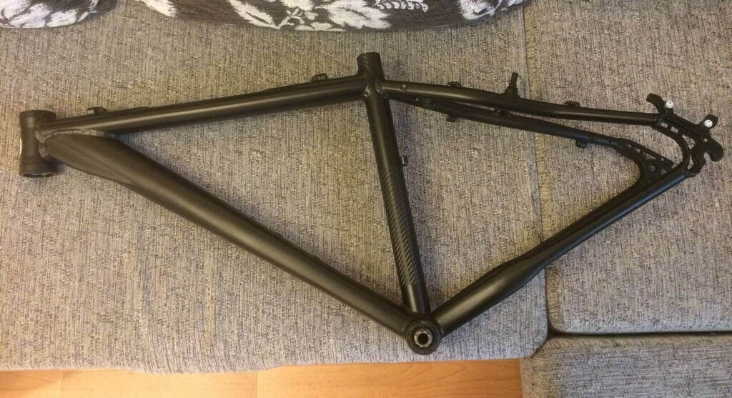

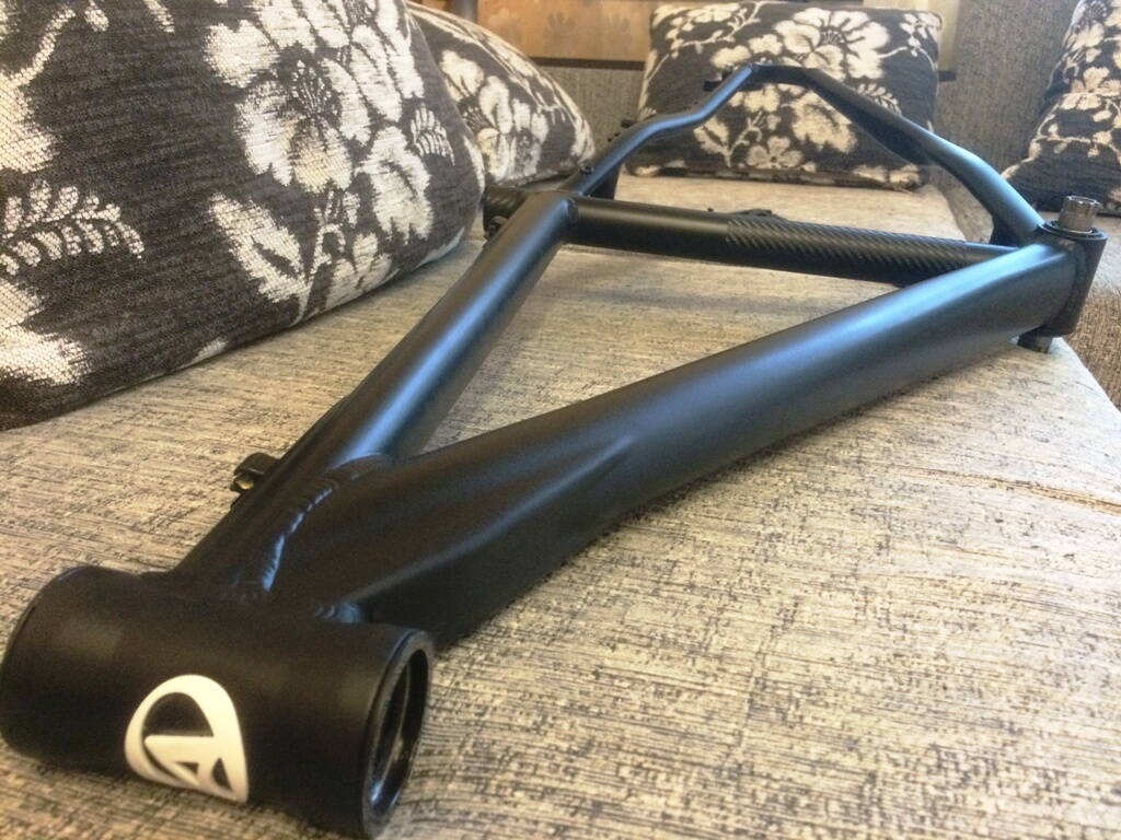

Сама красота - рама!:))
IMG_1205.JPG [ 289.56 КБ | Просмотров: 2501 ]
IMG_1206.JPG [ 339.85 КБ | Просмотров: 2501 ]
IMG_1207.JPG [ 349.74 КБ | Просмотров: 2501 ]

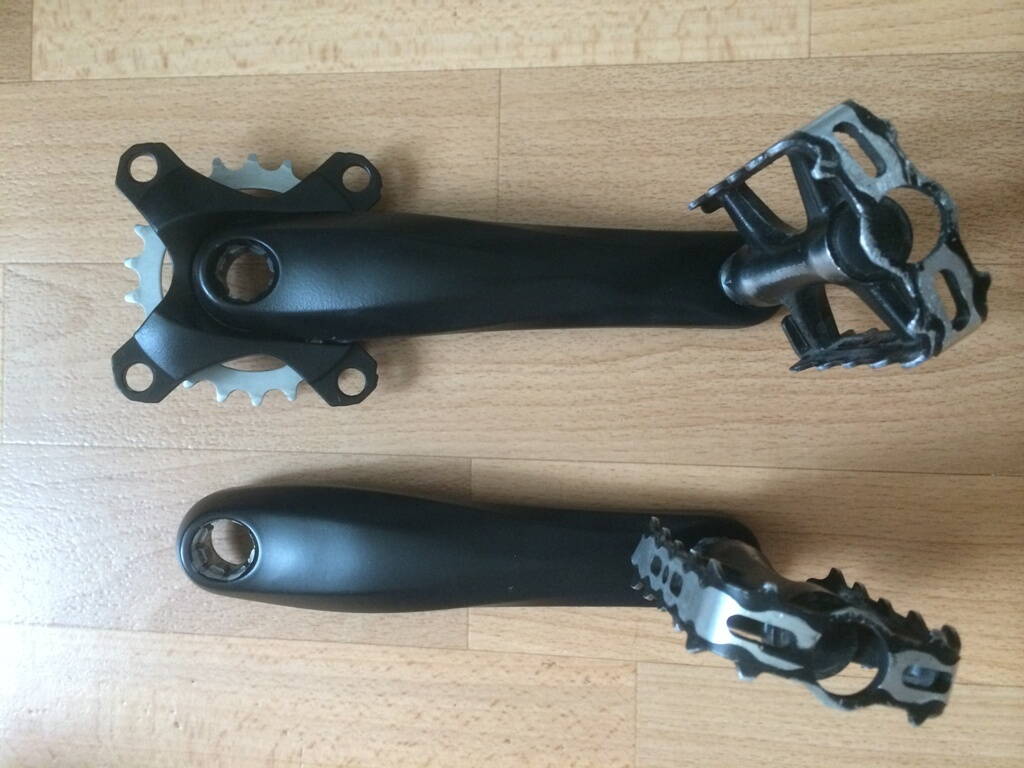

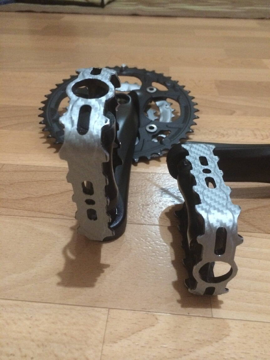

Продолжаем игры с карбоновой плёнкой.
Слегка обновили педали, и затянули места на раме для защиты краски от цепи и зажимов.
Комментарий к файлу: Было.
IMG_1225.JPG [ 569.22 КБ | Просмотров: 2460 ]
Комментарий к файлу: Стало.
IMG_1231.JPG [ 565.68 КБ | Просмотров: 2460 ]
IMG_1237.JPG [ 253.84 КБ | Просмотров: 2460 ]
IMG_1227.JPG [ 604.66 КБ | Просмотров: 2460 ]
IMG_1228.JPG [ 636.5 КБ | Просмотров: 2460 ]

Эта пленка выдержит удары цепью? А как на счет защиты рулевого стакана от трения тросиков?
