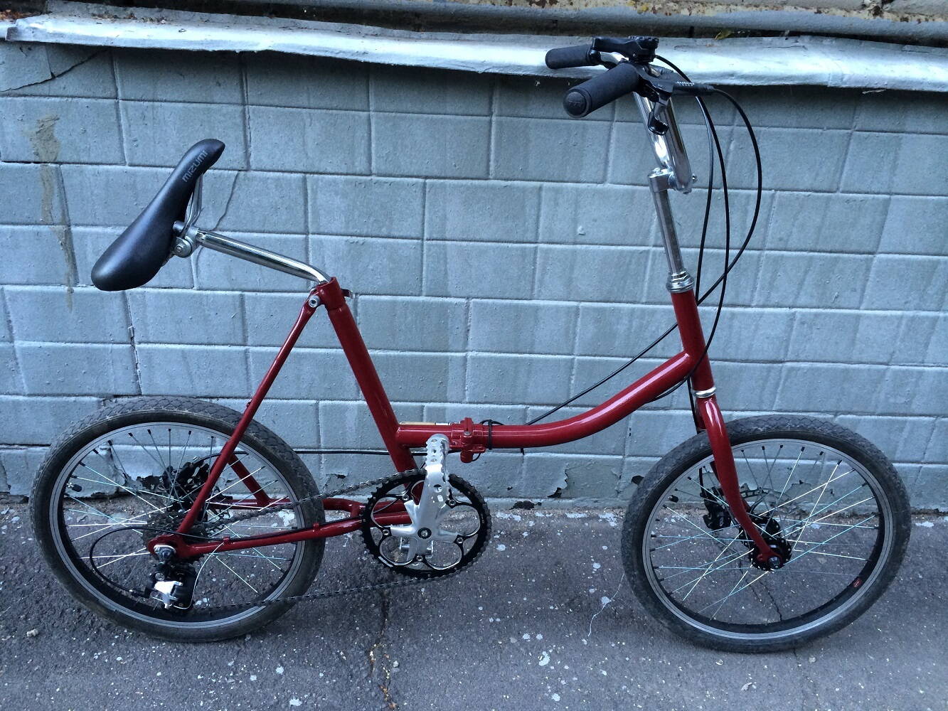

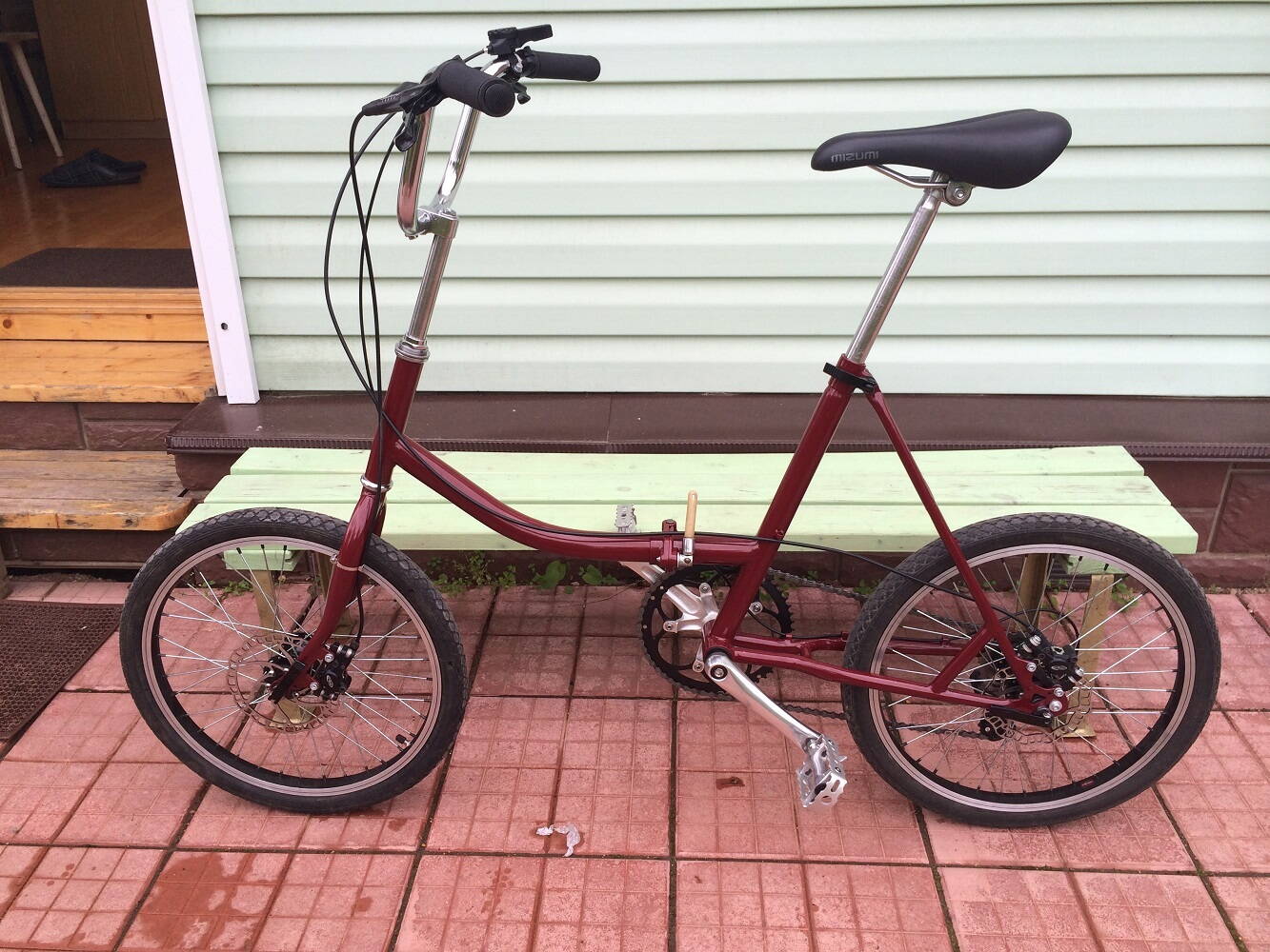

Ну, что, смотрим, обсуждаем и оцениваем проделанную работу и велосипед Десна New 20" (Имени собственного пока нет, надо придумать)

Покатался на нем, воспринимается как единая железяка)) трясет на дачных дорожках сильно, мелочь тонет в покрышках, а вот неровности по крупнее сильно встряхивают весь велосипед, не привычно после шоссейных велосипедов.
Про тормоза могу сказать, их есть у меня! По началу просто сдергивало с сиденья, потом приноровился и это на покрышках производства СССР возрастом 20+ лет! На не высокой скорости интенсивное нажатие на рычаги тормозов воспринимаются почти как удар об препятствие, проблемы затормозить нет, надо только очень точно дозировать усилие на тормозных ручках.
Передачи перекрывают необходимый мне диапазон, во общем ждем резину 1.1" и будем дальше вникать, а что это у меня получилось :wink:
Пескоструйка и окраска порошком, кстати покрытие очень понравилось, вот только жаль что выбор цвета сильно ограничен.

С виду и по цветам очень гармоничен, выглядит, как ни странно... современно :pardon: . Таки ждём резину - весь прикол должен быть в злом характере. Да, и мои глаза таки просят чего-то вроде булхорна :shock: Там и сидуха не под вертикальную посадку :roll:

Про руль подумаю еще, но тут есть вводная, что на нем буду ездить не только я, но и практически вся семья...
А по поводу современного вида велосипеда, согласен, а еще мне кажется, что он достаточно узнаваем, и без труда опознается как "Десна", я очень не хотел, что бы это получился велосипед такой как, "можно пойти и купить в магазине за углом".

Может просто затулить руль поглубже (вынос подрезать или низкий взять и с выносом вперёд поболе, как здесь)? И вид останется и посадка не вертикальная будет. А это не только аэродинамика, но и перераспределение нагрузки между колёсами. Там же сейчас переднее разгружено, он небось подпрыгивает при резком старте. А заднее перегружено. При спортивной сидухе это лишние удары в Ж и нагрузки на заднюю часть вела.

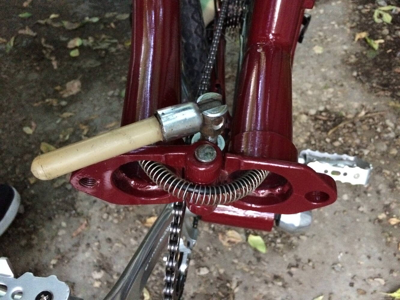

Вот так я сделал и защитил проводку внутри рамы.

С резиной 1.1" и дисковой гидрой - это таки драндулет не для каждого.... Это ближе к злым шоссерам/кроссерам/БМХ, плюс почти полное отсутствие комфорта из-за маленьких колёс.
Та сюда уже просится баран и как минимум french fit. Я у себя попримерял - остался сильно задумчивым, french fit уже слишком расслаблен, можно что-то и поагрессивней.

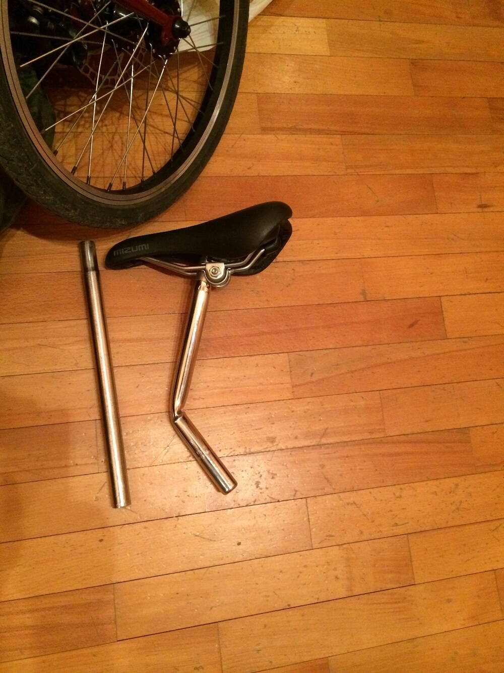

Рассказ с картинками про то как Десна показывает свой характер или о том, что красота иногда бывает вредна, а так же о том, что китайские компоненты полное барахло :evil: .
Приехал я в город сегодня вечером и решил на нормальном асфальте прокатится, то как едет Десна, хотел почувствовать, разгоняется и рулится она хорошо и меня вполне порадовала.
Вот про то как она тормозит стоит остановится подробнее, сейчас на велосипеде стоит резина возрастом более 20 лет, и на этой резине Десна тормозит так, что запросто делает "стопити", а проверил я это совершенно неожиданно для себя :shock: решил показать жене как хорошо я на Десне катаюсь.
Я просто разогнался до довольно большой скорости, после этого нажал на тормоза, после этого велосипед со мной начал замедлятся, и по мере не большого снижения скорости меня плавно но быстро поставило на переднее колесо, то есть я неожиданно поехал на полметра или чуть больше выше чем до этого, и в таком виде я проехал метров 5, несколько напугавшись я быстро отпустил тормоза велик опустился/рухнул с этой высоты на заднее колесо. Китайский подсидел (который я купил по тому, что родной подсидел довольно покоцанный и поцарапанный) не выдержал такого и под моими 90+ килограммами изменил свою форму :lol: впервые вижу такое, усиленная рама выдержала. Родной подсидел возвращен на свое заслуженное место.
Велосипед получился с характером будь здоров, я еще далеко не дошел до понимания, что же у меня получилось.
