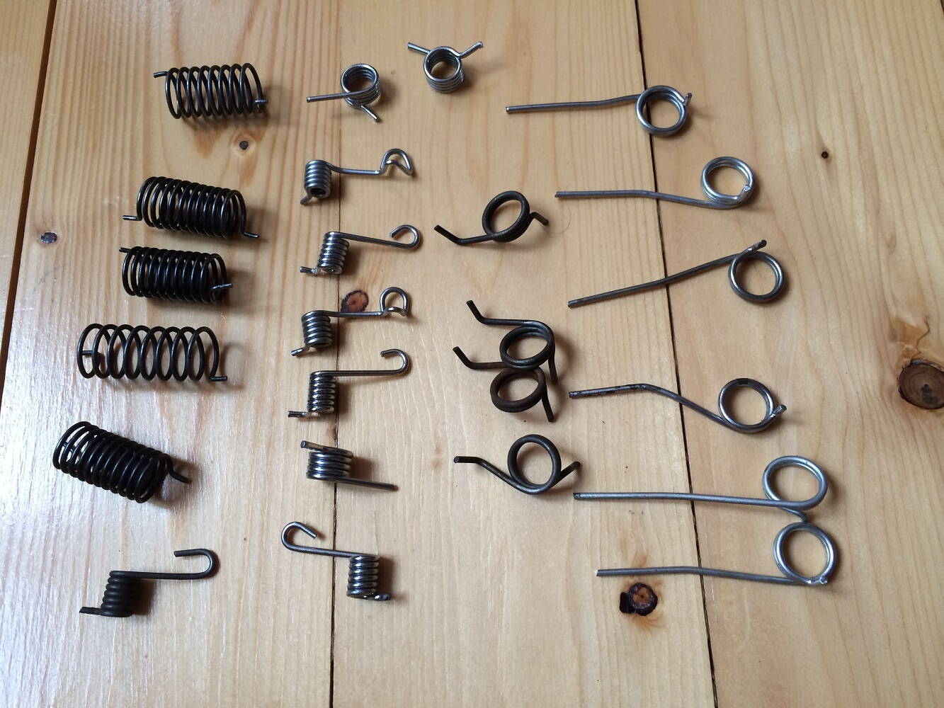

Вот такие у меня есть пружины, к сожалению прямо такой как у Вас нет, может какую то можно согнуть как Вам нужно.
Возможно вы уже нашли пружину с помощью Влада К
Чем богаты.
IMG_0724.JPG [ 418.08 КБ | Просмотров: 2238 ]

Уважаемый HENK75, спасибо за пружинки, завтра встречаюсь с Владом К, и в зависимости от того подойдет ли его пружина или нет буду обращаться к Вам. Огромное спасибо!! у Вас, кстати, есть из чего выбрать, подогнуть и что-то и подошло бы (пружины которые слева) !! может кому пригодится.
Спасибо:)
