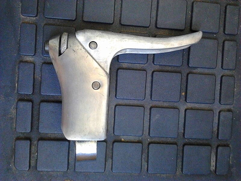

Пока тут срались дискутировали об ободьях, я обнаружил, что ручку тормоза тоже использовать не буду. Сразу не подумал, что она на баран, а у меня его изначально в планах не было. Так что если уж кому-то не жалко отдать на перевозчике 18-21 грн., то с удовольствием отправлю.

Совет, найди ХВЗ ручку от прямого руля и смикшируй.
Пенек старый, сам рычаг новый. Получишь ручку типа такой.
Плюс это
И результат
Фото стянул у колеги :wink:

Между прочим после хорошего нагрева эта ручка для барана отлично разгибается , когда то доводилось делать такой эсперимент когда колхозил ручку от выкинутого старта на турист.

Ай, да, умельцы!
Все, ручка в работе. Пересыл отменяется :-)

На всякий случай напомню способ гнуть люминь.
Намазываем хож мылом, греем, до момента когда мыло потемнеет. Такой коричневый цвет появится. Мыло это просто индикатор нагрева, промазывать всю поверхность не обязвательно.
У нас есть около двух часов, алюминий остается пластичным, дальше он востанавливает прочность.

Как-то я не внимательно читаю рекомендации - гнул на холодную. Короче, жена говорит, что фигня. Я заблуждаюсь в итогах...

Ручка сломалась? Втулка хорошая если конечно дорожки целые, как Вы полировали? Посмотрите у меня в теме на СШ стоят такие, тоже полированные, крутятся и смотрятся хорошо.

:D Ручку специально укоротил (да простят меня Крокодиловоды и реставраторы). Вообще, это был эксперимент. Наверное, неудачный... А полировал втулку как все - войлочный круг и паста ГОИ.

Вот и я это заметил, втулку лучше одеть на старую ось, затянуть старыми конусами и вращать в дрели. Это же тело вращения и при такой обработке не нарушается геометрия втулки да и поверхности получаются более ровными, сперва шкурка от грубой к тонкой, а потом кусок войлока с пастой. Попробуйте, думаю получится еще лучше))
