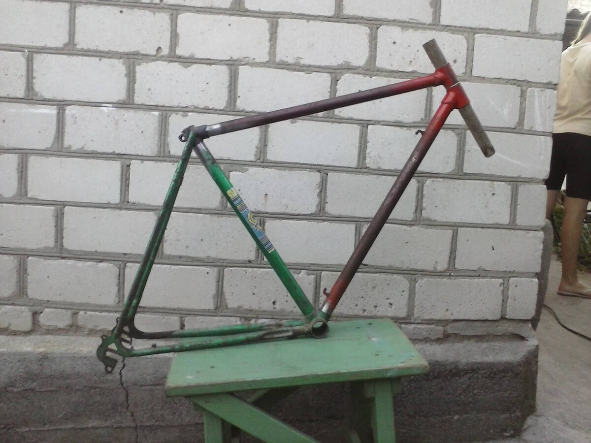

:D Берём горелку, греем флюса не жалеем и паяем - как рассказать :pardon: ? На каретку дохрена газа уходит... Кирпичами хорошо обложить, или экраны из листа присобачить... Видал, в промышленности несколькими горелками стационарнвми греют, и ручной помогают..

Есть пропан-кислород и ацетилен.Двумя одновременно пробовать?

Ацетилена я пугаюсь :D Никогда не пробовал. Играйтесь - потом отпишете - интересно :D Но при работе с кареткой одной горелки без экранов маловато. Мунштук потолще я ставить стесняюсь - с тонким вроде точность больше. Хз... У меня опыта с каретками - полторы каретки :smile:

Вобщем пока еще не паял.Был распаян подседельный узел. Трубы пока вставлены в узлы .Получилось как-то так. Высота подседельной трубы от центра каретки до среза подседла 52см дляна горизонтальной трубы 57см Второе фото на фоне В-542.

Заварил рулевой стакан и вилку.Вот результат. Вилку всетаки прийдется подрезать, а то что-то вид не очень.

Интересно получается, на мой взгляд можно вилку и не укорачивать, а штампованный мостик оставите? Может все-таки трубку припаять? Тогда если укоротите вилку, имеет смысл припаять и ниже трубку на стойках задних перьев, тогда и тормоза можно будет поставить одинаковые с коротким ричем, например от СШ.

HENK75 Трубка вместо мостика и пониже - однозначно. Пока только есть одни тормоза с центральной тягой.

Интересный самовар получается всякие дополнительные бонки под современный насос , фляги и тп делать будете? если делать трубчатый мостик то есть смысл возле отверстия для крепления тормоза сделать его квадратным как на спецзаказе чтобы потом не играться с всякими полукруглыми шайбами.

Упоры для насоса еще не отломал. Полукруглая шайба делается за пару минут из куска алюминия и тп делать не буду.

То место где штатно стоит насос на туристе и поздних украинах крайне неудачное , насос очень легко сбивается ногой , особенно если без кишечки стоит ,у себя после очередной потери насоса поставил подпружиненый держатель снизу .

Мне нравится. Вилку действительно неплохо укоротить - сантиметра на 2. Как раз лёкгий слоппинг уберётся. И расчитать, чтобы стартоновский тормоз на минимальном риче встал - должно быть хорошо.

В наличии туристовский. Посмотрю как с ним будет на минимальном риче.Kisa ,а у Вас на Табуретке я видел туристовский стоит? По ричу вроде еще запас есть?

На минимуме стоит. Вроде он тогда (мой тормоз 1972 г) типа универсальный был, или чуть раньше, в 60-х на шоссеры такой ставился, а потом на туристы перекочевал - точно не интересовался. Но я смотрю сейчас на стартоновские рамы-вилки и тоже чешется их укоротить :smile: Не на табуретке - там это совсем не в тему без изменения рамы. Из-за клиренса, в первую очередь. Нафиг надо (и перекраска), это так- на будущее.

Уж если заморачиватся с укорачиванием вилки и мостиком трубкой, то делать под тормоза СШ будет компактно и аккуратно, все равно объем работ большой так делать уж по полной.
