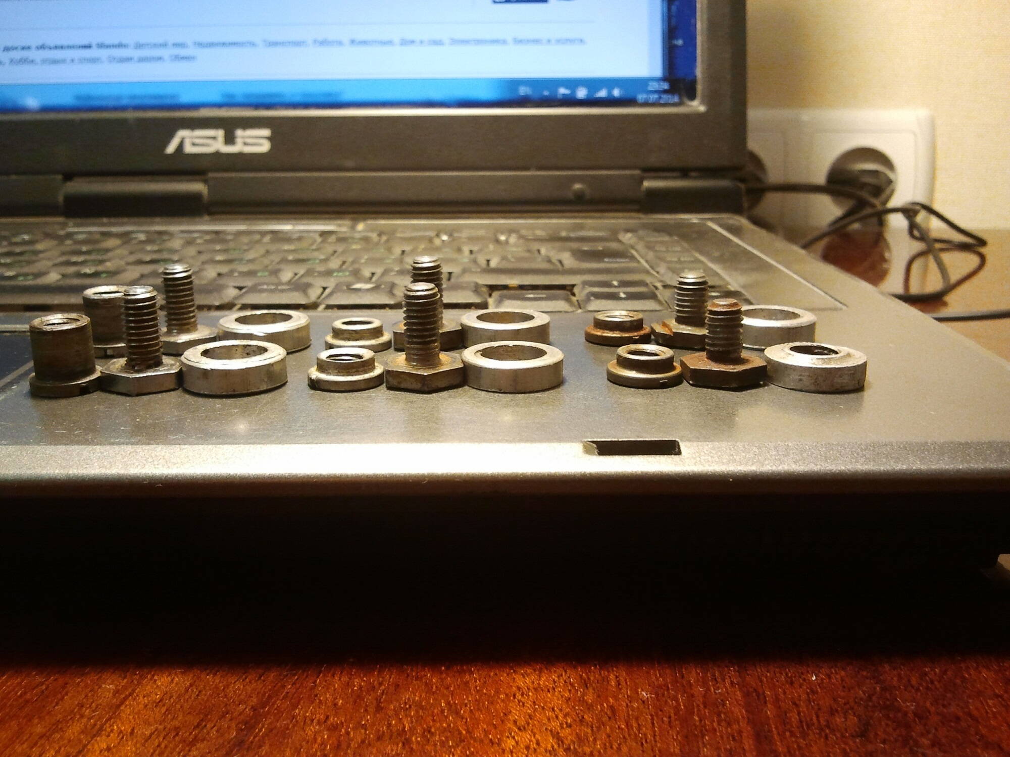

На фотках комплект крепления звезды на 51 зуб и щитка к трехлапке (по крайней мере в таком виде их удалось достать). Хочу добавить маленькую ведущую звезду на 40 зубов. Звезду уже купил, а установить не получается. У кого можно купить такой набор? Или может какие варианты другие существуют?

Кстати, у кого может завалялась приспособа для крепления троса передней перекидки? Которая в районе кареточного узла ставится..
А вопрос по крепежу для системы можно снимать, хотя и собрана с миру по нитке...
IMG_20140709_223132.jpg [ 567.85 КБ | Просмотров: 1211 ]
