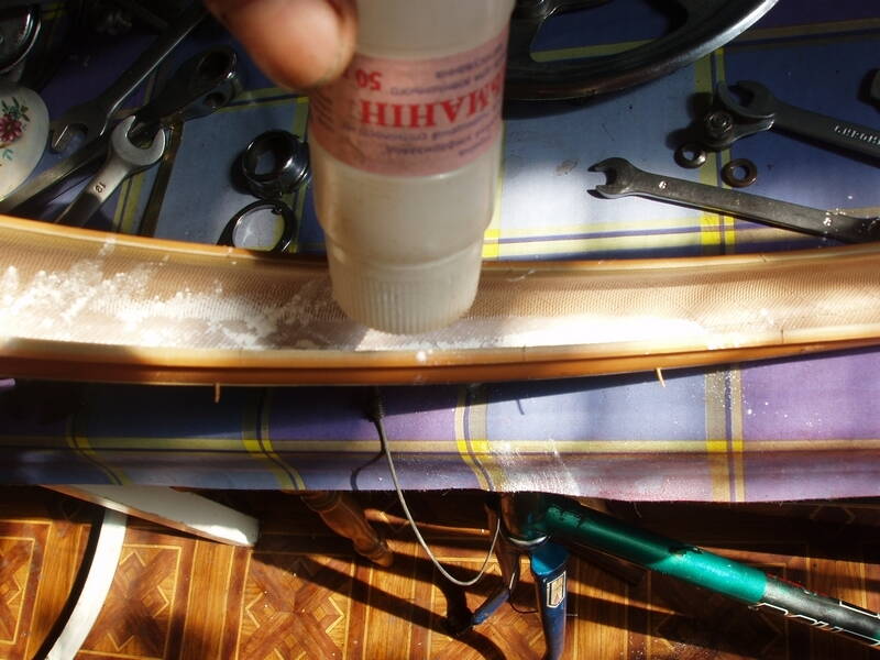

единственный доступный манометр на вилочном насосе, а тот под шредер, пока накручу через переходник весь воздух растеряю:(
Блин, тут следующее западло нарисовалось.
При первой поездке на камере у ниппеля (между камерой и покрышкой) характерной формы повреждения появились...
В первый раз заклеил - отклеилось.
Во второй раз заклеил - такое же повреждение появилось чуть в сторонке. Т.е. внутри покрышки какой то дефект - но метод пальпации ничего не выявил... Вообще похоже как будто покра провернулась а камера нет, и стерла таким вот образом резину...
Что можете подсказать?
может заранее всю камеру латками обклеить?))
Или мелом покру присыпать, может наждачкой пройтись...?
 Заголовок сообщения: Re: Сборка колёс Старт-Шоссе
СообщениеДобавлено: 11.07.2014 10:09
Всегда детской присыпкой просыпаю. Или натираю мелом (гипсокартоном) - гетто-вариант. Только важно, чтобы она была натёрта, но ни одной частицы размером с песчинку не осталось!

Т.е. покрышка может быть и без дефектов, и это чисто из за трения?
Появилось просто в таком месте, где камера не раздувается толком...
Т.е. если ее накачать без покрышки, у ниппеля из за самого ниппеля и одной латки сужение идёт...
СообщениеДобавлено: 11.07.2014 10:17
Ну у латок всегда сужение - оно ж там не растягивается, как остальная камера. Но эта фигня больше похожа на дефект то ли покры, то ли камеры. Подлая штука - придётся несолько компонентов попортить, прежде чем выяснится. Ну, т.е. поменять камеры местами, смотреть и делать выводы. А покра не кенда или рубена случайно?

kisa
Не, без полосочки, просто мегаузкая и с очень толстыми стенками, да и изнутри волокна отчетливо видны)
Щас чудом нашел мешок гипсокартонового порошка, покрыл им внутреннюю сторону покрышки...
Он по идее должен забивать щели, так?
Камеры менять совсем влом, ибо чтобы снять-надеть покрышку требуются недюжинные усилия)
А конкретно снимаю с помощью двух столовых ложек.
Вот на мтб покрышка руками снимается...) несмотря на то что обод даблтрек.
СообщениеДобавлено: 11.07.2014 11:14
Он там просто должен быть - щели забивать зае.. устанете. Вроде как руки у штангиста в тальке - рисунок на ладони виден, но руки не липнут к штанге :D Смысл - чтобы резина не липла. Чистая резина слипается между собой. Поэтому ВНУТРИ камер тальк есть с завода всегда - ждаже на самых дешёвых. Иначе за пару месяцев, что она доходит до потребителя, она слипнется до ненакачиваемого сотояния. А снаружи камеры и внутри покрышки сейчас почему-то нет, даже на дорогих. Видно на нас спихнули эту обязанность. Совкетские камеры шли слегка в тальке, покры - не помню..
