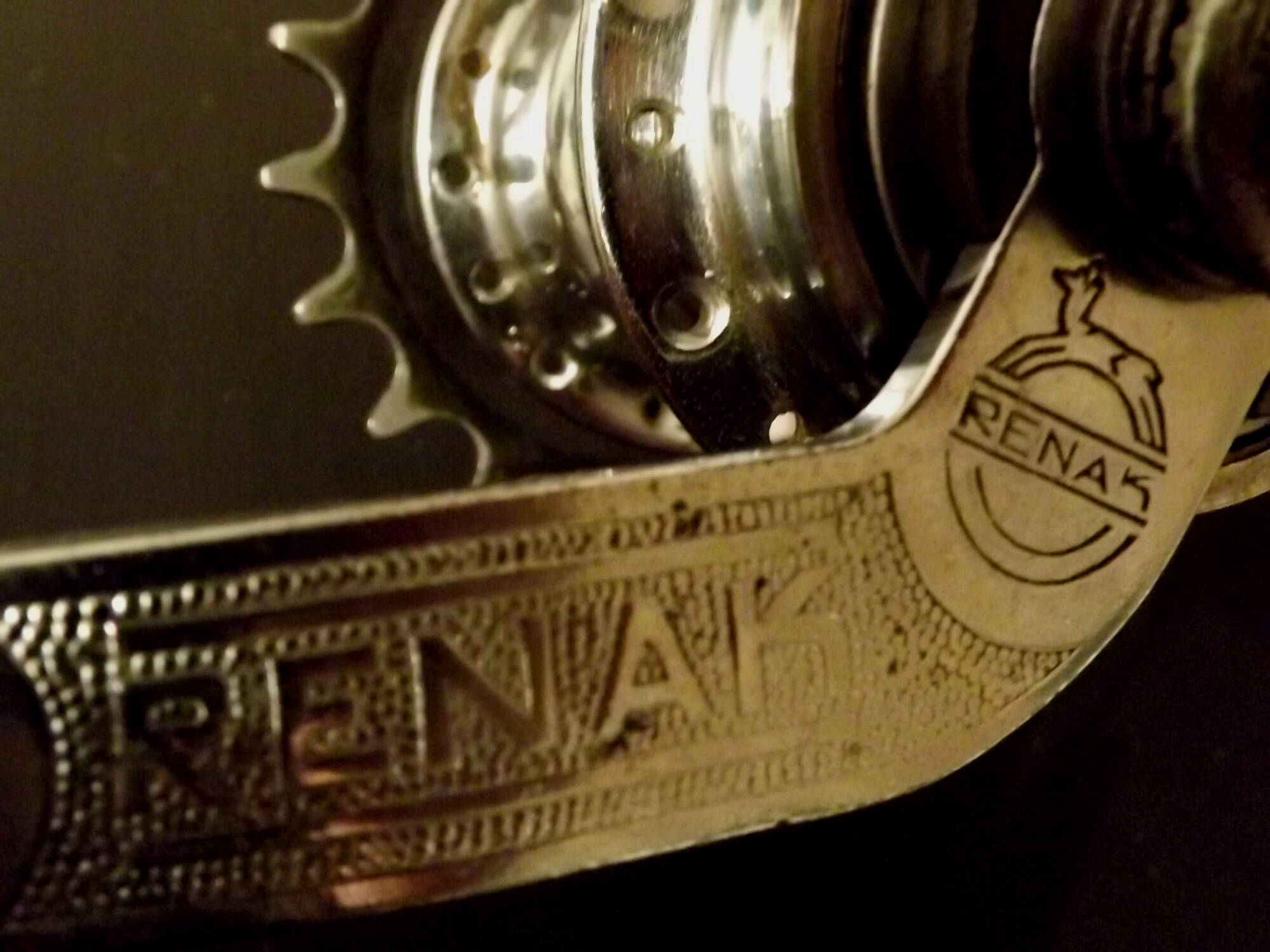

Втулочку ей прибарахолил совершенно случайно, и из ревности не дал Коле с ней повозиться :lol: . Вобщем, по фирмЕ она очень даже идёт довоенной немке (пробивал), по оформлению и немецкой, собственно, системе "Торпедо". Очевидно, по лицензии F&S. Вобщем, в девичестве на Амиде стояло по-любому что-то очень похожее, если не точно такое же.
Втулка имела... 16 отверстий под спицы :facepalm: , т.е. снята с детского велосипеда. Это очень даже хорошо - судя по всему, она сделана в годы, когда просто унификации со взрослыми велами было достаточно для снижения себестоимости, а не как сейчас - Г всякое пхают - мол, сколько там дети ездят. Так что предполагался её малый износ, несмотря на годы, и огромный запас ресурса. Разборка малый износ подтвердила.
Устроена она, как и любая Торпедо. Шарики во всех подшипниках имеют диаметр 6,3 мм, тормозной барабан чугунный. Очень качественно, добротно сделана, понятно. Щели в уплотнениях минимальны - аж непривычно. Слева имеется дополнительное лабиринтное кольцо, вставляемое "поверх" левого подшипника. В него входит то кольцо, что на левом конусе. Так же сделано на имеющейся у меня втулке ЗиФ. Звезда крепится на резьбе (подходит фиксовая) с локрингом (Коля сам достанет - не было его :D ). В комплекте шла звезда на 16 зубов - зажал её себе, а сюда поставил с Торпедо F&S 20-зубую, чтобы у Амиды бвла приятная передача и красивая облегчённая звезда.
Там, где мы привыкли видеть латунный сепаратор с усиками, здесь обнаружился сепаратор стальной, а усики - пружинной стали, приклёпаные. Подшипники родные идеальны, менять их на насыпь в Торпедо, по большому счёту и не нужно.
Фото 24.06.14, 17 11 52.jpg [ 653.5 КБ | Просмотров: 3288 ]
Термообработка не затронула фланцы, чего я боялся, поэтому просто досверлил недостающие отверстия. Получилась втулка под 32 спицы. Будет передний обод стоять - если не гоцать, сто лет прослужит. Понятно, она была вылизана снаружи и внутри, и смазана - так, как здесь описано: viewtopic.php?f=31&t=185604#p1298155 , отрегулирована и отправлена во Львов с наказом ничего руками не трогать, поставить на велосипед и наслаждаться :-P :ROFL:

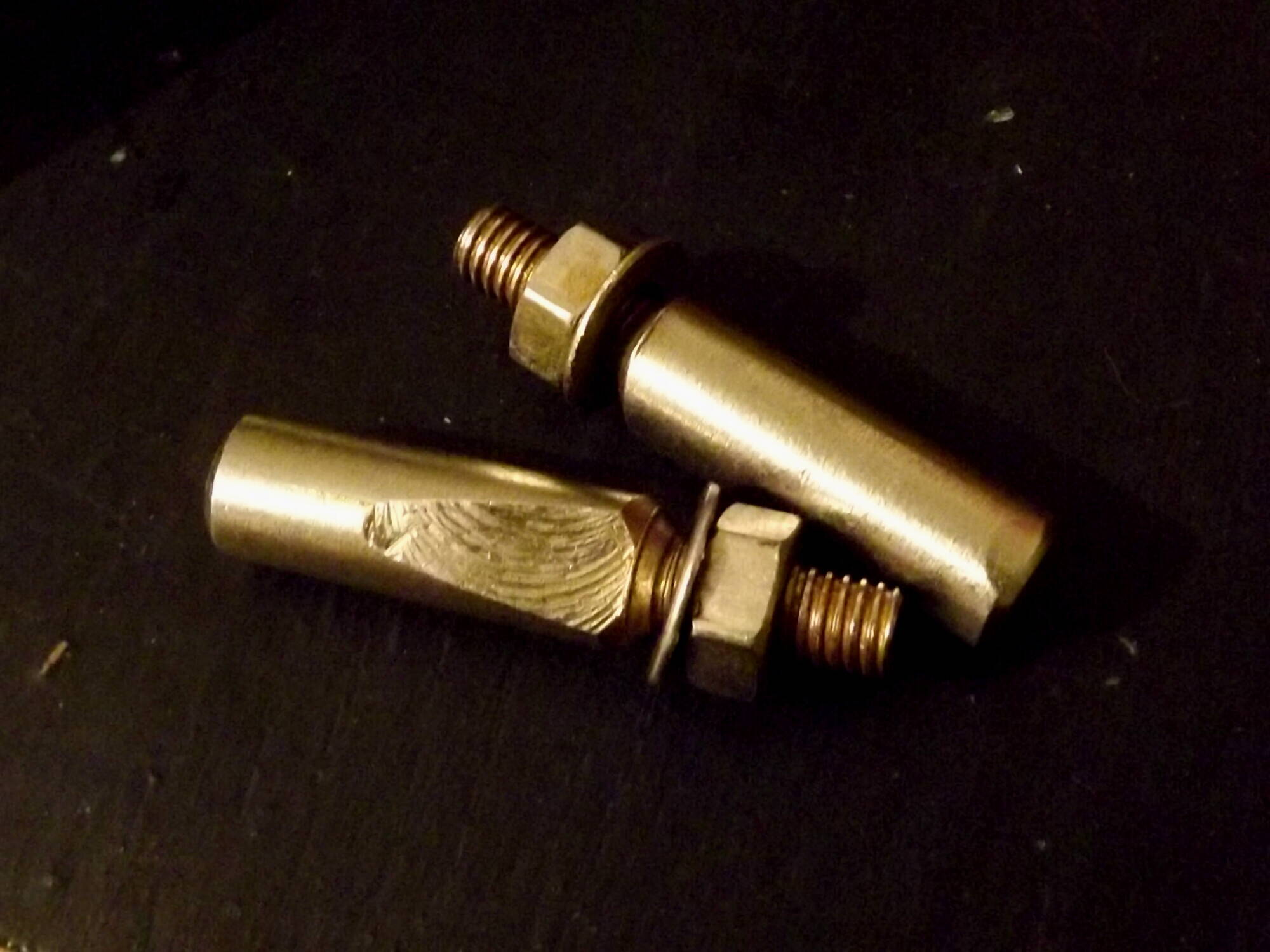

Ну и клинья для Амиды валютные - ширпотреб завода "Арсенал" времён конверсии. По большому блату :D Там даже покрытие какое-то странное - по твёрдости - хром, по виду слегка желтоватое, что ли...
Вобщем, Амида, :Rose:
Никель, однако (хром синит, никель желтит)
 Заголовок сообщения: Re: БірБікса-AMIDA )))
СообщениеДобавлено: 12.07.2014 00:31
Та не очень похоже - что я никеля не знаю :D Желтит похоже на кадмий (только похоже - видеть надо живьём), но кадмиевое покрытие галимое, на цинк по фактуре и прочности смахиввает. А это что-то хитрое.
