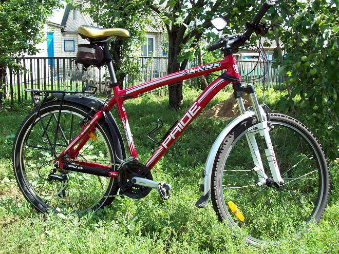

Да,хочу познакомить вас со своими велосипедами: "Лимон", "Пилигримм" и "Зверек". Старт-Шоссе и Турист восстанавливал, а Прайд брал новым.
100_8529.jpg [ 155.29 КБ | Просмотров: 1993 ]
100_8525.jpg [ 144.03 КБ | Просмотров: 1993 ]
100_8523.jpg [ 155.65 КБ | Просмотров: 1993 ]

:yes: Джентельменский набор велотуриста :D Я б с ободами поспорил, но уже всем надоел тут :ROFL: viewtopic.php?f=31&t=160854&start=645#p1281535
А на один из проектов для спокойного туризма "асфальт-грунт без говён" приныкал назад узкую стальную "чайку" :roll: Передней только нет - алю ставить придётся.
viewtopic.php?f=31&t=160854&start=75#p1127116

Насчет ободов я согласен и жестче и накат, как Вы писали не такой. Есть у меня родные СШ колеса нравятся мне. Они легче клинчерных Вейманн. Но проблема с трубками, очень дорого и недолговечно. У меня уже был печальный опыт, пришлось прервать поход. Я даже их повесил в сарай, чтобы глаза не мозолили, но прошло время, а кайф от езды на трубках помнится, так что в одном из проектов скорее всего будут стоять трубки.
 Заголовок сообщения: Re: Рама СШ - Москва 80 вопрос.
СообщениеДобавлено: 13.07.2014 09:53
Ага, я тоже втихаря мечтаю о трубках - но только для города, понятно. Те колёса такие приятные в руках :roll: А для туризма - я за одинарные, чуть ли не стальные (хорошо нерж от евроашанов) под шины 622-32.
