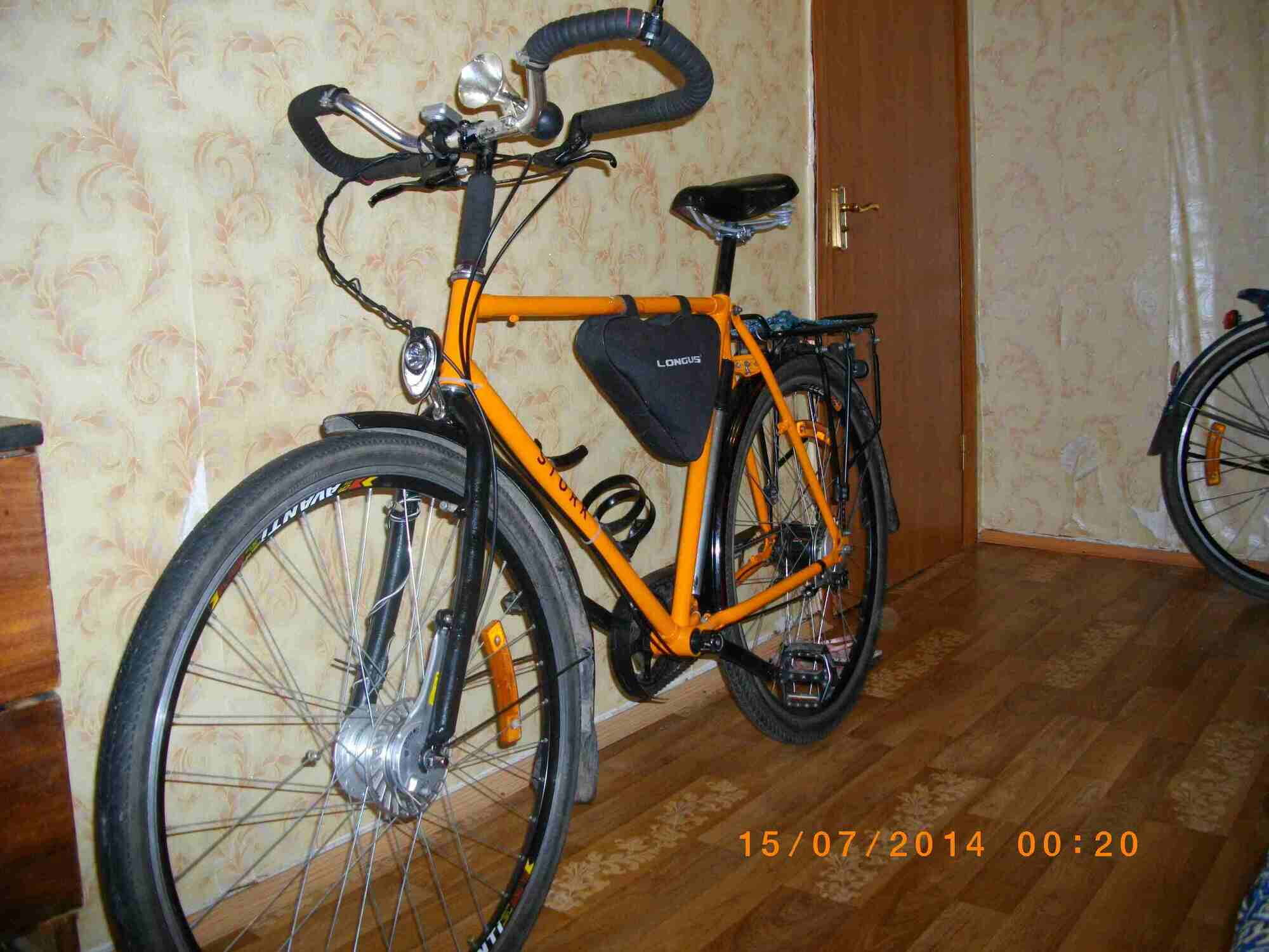

А це мої обидва ММВЗ, тобі або для надхнення, або навпаки, щоб такого не робив :oops:
IMGP1125.jpg [ 289.99 КБ | Просмотров: 2139 ]
IMGP1127.jpg [ 259.94 КБ | Просмотров: 2139 ]
IMGP1126.jpg [ 325.97 КБ | Просмотров: 2139 ]
