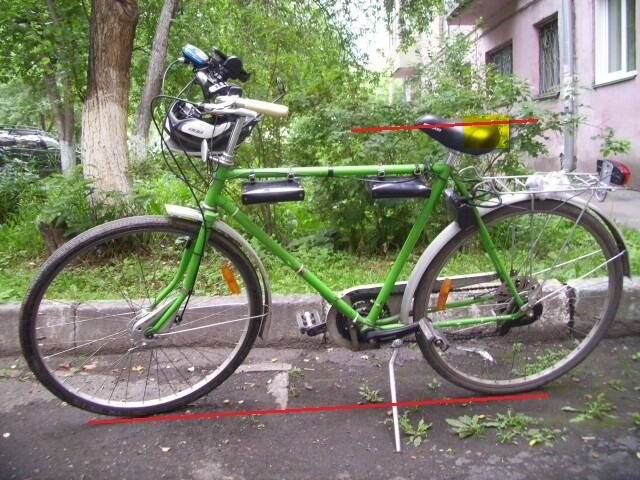

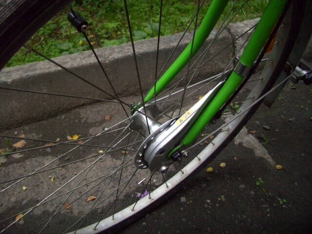

Доделал я своего Урала по механике до конца а именно поставил передний тормоз...
101_5383.jpg [ 131.7 КБ | Просмотров: 1471 ]
101_5385.jpg [ 90.04 КБ | Просмотров: 1471 ]

Коленями кобурку не бъешь?
Советую найти угловую кобурку, гораздо удобнее.

Тореро
Боевой :good:
Как ощущения от переднего тормоза? Через руль реально перелететь?

У какой. Интересный :yes: Хотел приклепаться к бардачкам, да коллега Gagarins опередил :D
Рекомендую: download/file.php?id=238264&mode=view/P1010040.JPG (один для ЗиПа, другой для денег-сигарет-телефона на даче.
За перья не переживайте - раньше колесо в юз сорвётся, чем так какие-то усилия заметные возникнут. Лень повторяться - недавно писал об этом здесь в конце: viewtopic.php?f=31&t=204232#p1298137 Роллер что, на рычаге большее усилие развивает, чем Торпедо в реальных условиях конкретного велосипеда? Смешные разговоры о дорожной раме в этом ключе.
(кто эту... придумал про бязательно гнутые тормозами перья? :unknown: Ну может кто-то когда-то на гнилой раме под 100 кг на багажнике и загнул..)

a что с седлом? ты его надолго установил? а то ездить на таком дальше, чем за хлебушком в соседний гастроном неудобно и может быть вредно. и бардачки просушить повесил на верх рамы?

Dun
Вступлюсь насчёт седла за коллегу Тореро :D
То седло такое - конское. То ли просевшее, то ли изначально такое. Видно, что под задней частью оргазизма как раз седалищное место седла стоит строго горизонтально. Очень знакомая мне фигня - из-за мягкой кожи моё седло прогибается, и я тоже вынужден его ставить так. Иначе сползаешь вперёд в "яму". Это явление должно быть знакомо всем, у гого седло а-ля лошадиное, с прогибью. Но кто при этом старается сидеть как положено - на седалищных буграх, а не на простате.
101_5383.jpg [ 146.71 КБ | Просмотров: 1444 ]

Так, по порядку.. Коленями практически не достаю бардачёк, по седлу - До недавнего времени тоже постоянно сползал, пока не выставил данное положение, теперь комфорт максимален! Передним тормозом ещё не пользовался, но вечером попробую... Сколько езжу с задним роллером, ещё даже намёка не было на искривление пера, тормоза IM 45 не самые слабые но и не мощные, так что всем удачи кто ставит роллеры потому как если уж они не самые лучшие из тормозов то и не самые худшие.
Кстати седло изначально такой формы....
