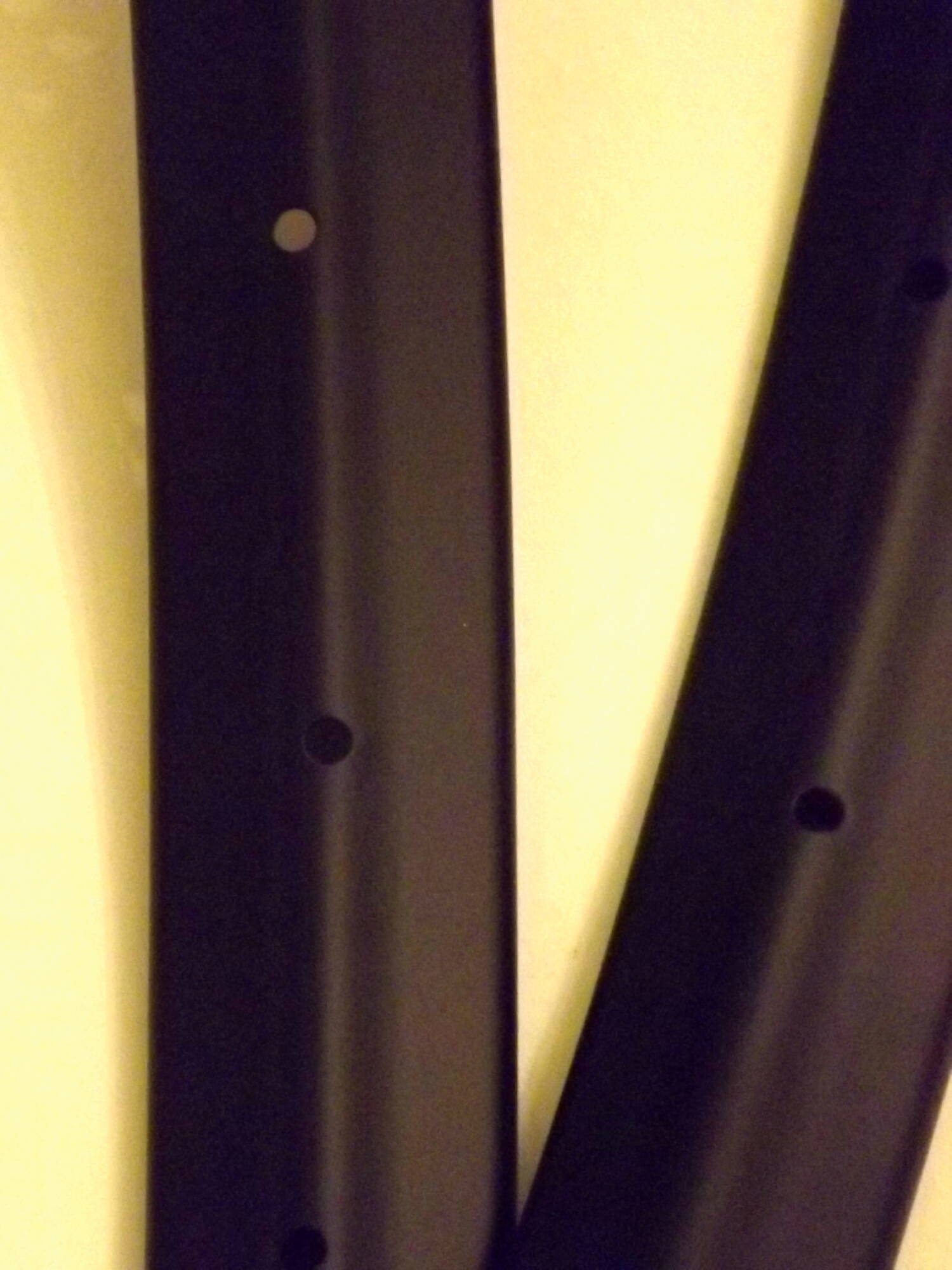

Сьогодні забрав з порошку, заготовки під обода ... були вбитий "хром", стали чорний мат(поки).
З доведеного - хром порошком малюється, :yes: гарно піскострується (матується) при умові,що він (хром) не пооблазив пластами ...
Тепер буду бавитись з цировками на них, по технології :wink: "акрил під порошковим лаком".

:shock: Такі рішився на цировки по ободу. Не легка це справа.
Тримаю за тебе кулаки.
Та я думаю справлюсь, ну принаймі зараз, я не бачу проблем, щоб таке не зробити. Та й відмовитись від них не можу, мені треба буде якимось чином поєднати раму з колесами,щоб уникнути ефекту "чужерідності"
Думаю зробити трафарет з "оракалу" на плотері, а далі все по технології :wink: :D .
 Заголовок сообщения: Re: БірБікса-AMIDA )))
СообщениеДобавлено: 20.07.2014 01:01
Там найбільша проблема рівно наклеїти, повехня не циліндрична, а конусна.
СообщениеДобавлено: 20.07.2014 01:27
Евгений76 писал(а):
... повехня не циліндрична, а конусна.
Огогошечки як завернув :D ... є задумка :wink: в понеділок-вівторок , думаю викладу попередній результат.

а вузеньким малярнем скотчем ? наклеяв дві полосочки і фарбуй собі

Анатолий Литовченко писал(а):
Бегущая Черепаха
Та можна і так , але з плотером жодних проблем, він навіть буде дешевше навіть ніж 1 рулон малярного скотча, тай виставляти не потрібно той 1 мм чи 1,5 мм по всій довжині.
