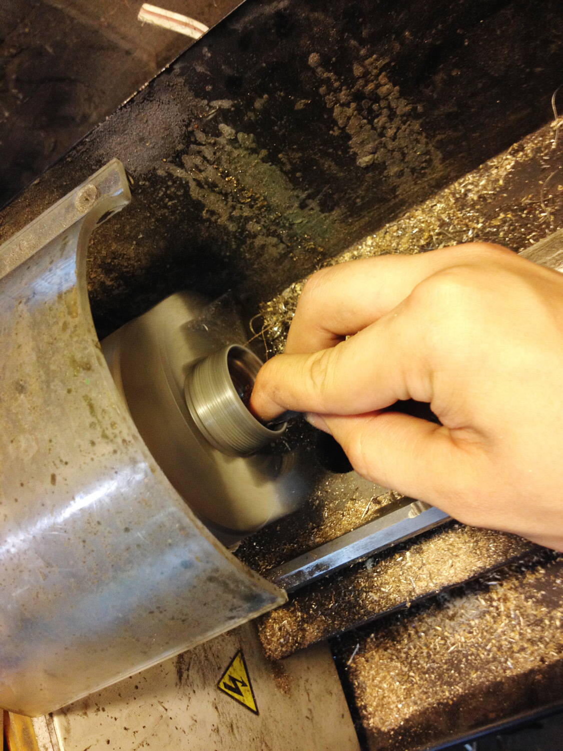

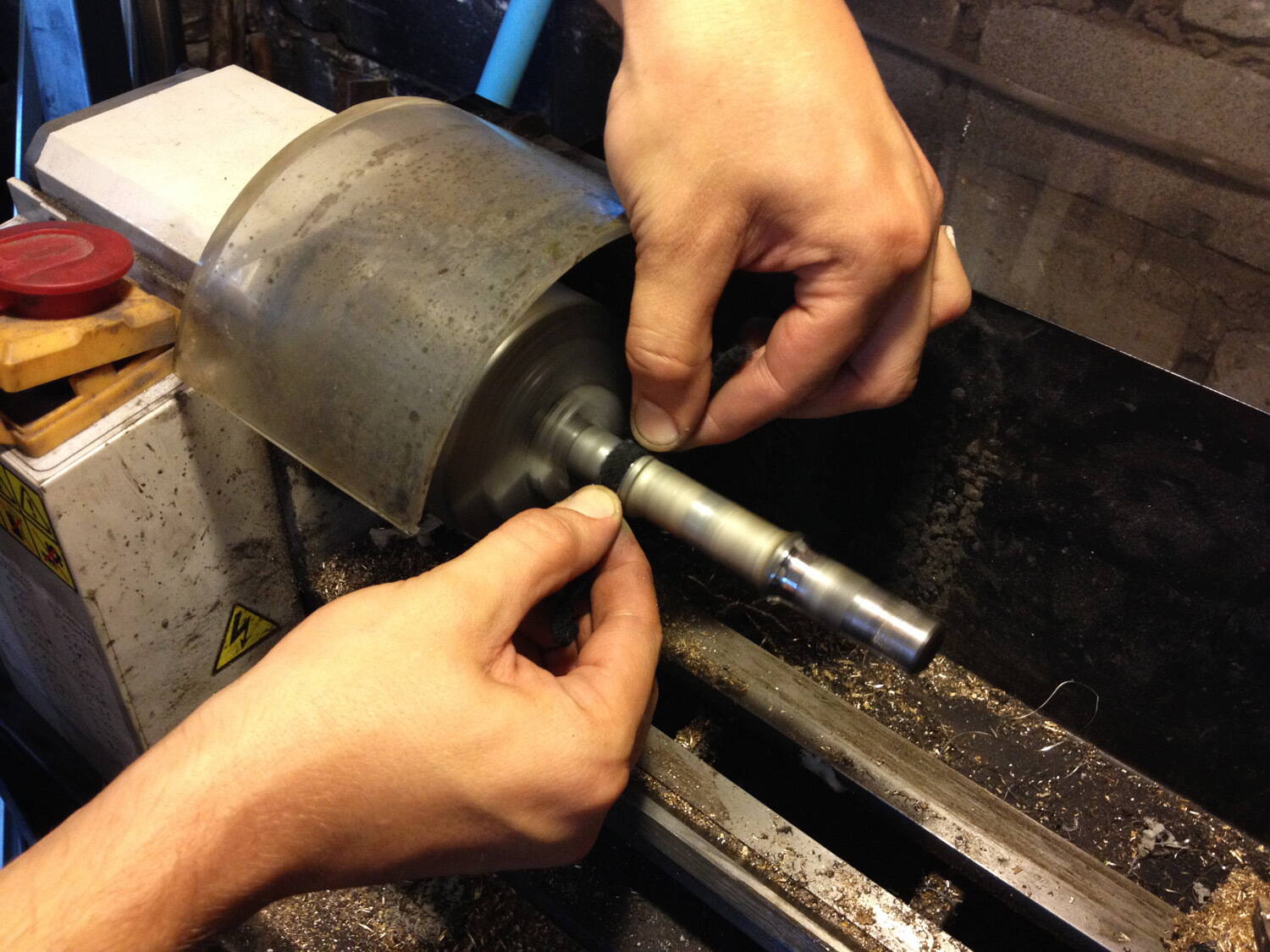

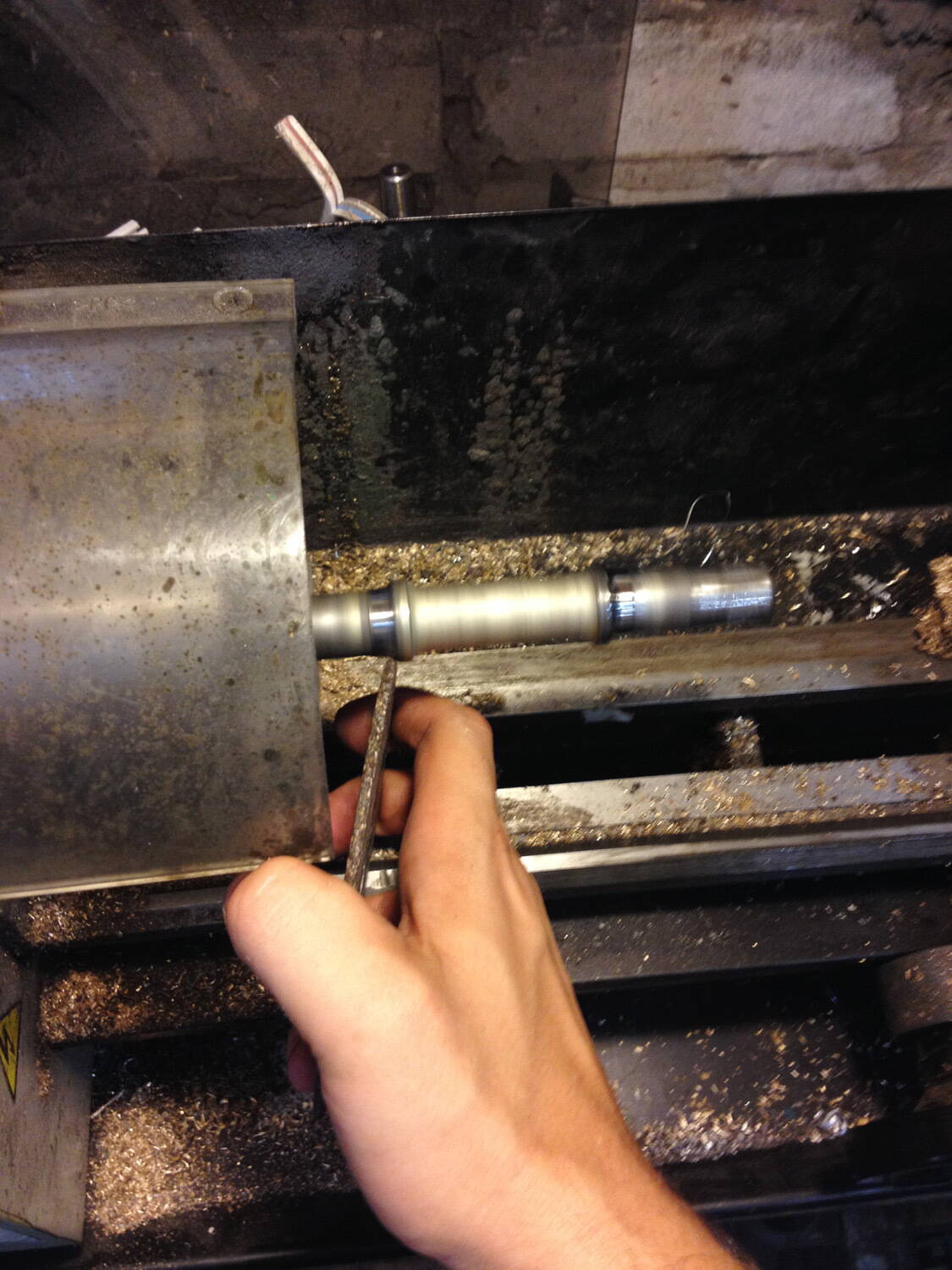

Была у меня проблема с кареткой и шатунами: хрустели, скрипели, в общем издавали всякие неестественные звуки :O: . Решил проточить\полирнуть вал и чашки + посадил шатуны на горячую, да клинья новьохонькие качественные поставил. Если честно до последнего был уверен, что система на клиньях не может тихо работать. Короче все шуршит как по маслу :sun:
Фото-19.072112.jpg [ 429.73 КБ | Просмотров: 6264 ]
Фото-19.07.jpg [ 456.51 КБ | Просмотров: 6264 ]
Фото-19.071.jpg [ 510.85 КБ | Просмотров: 6264 ]
Фото-19.0714242141.jpg [ 452.13 КБ | Просмотров: 6264 ]

ant1k
главное не переборщить, если сильно и долго, то можно снять верхний цементированный слой и поверхностная прочность будет нарушена. Еще удобно подобные вещи делать с помощью алмазного надфиля линзообразного сечения, он легко и аккуратно формирует дорожку качения.

HENK75
спасибо, знаю, только алмазного надфиля такого нет, есть только прямоугольный :yes:

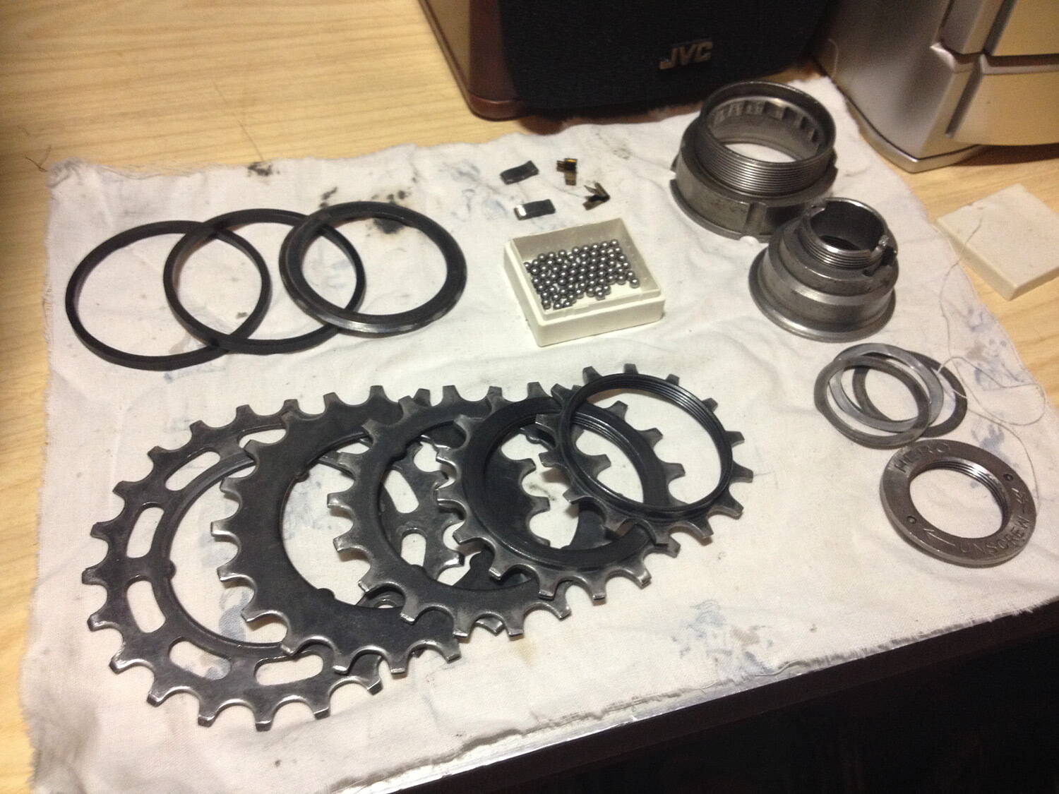

Обещал написать о том как буду разбирать кассету HERO. Вчера наконец сделал это. Пятерик очень и очень качественный, в таком ценовом диапазоне мне кажется у него нет конкурентов.
И так, чтоб снять HERO с втулки пришлось с помощью молотка и спицы откручивать !по часовой стрелке! верхнюю крышку, эта же крышка имеет дорожку по которой бегает первая группа подшипников.
Untitled-1.jpg [ 593.18 КБ | Просмотров: 6093 ]
После того как крышка откручена к нам в руки высыпает туева хуча шариков (которые важно не потерять) и мы имеем возможность снять пачку звезд. Часть корпуса пятерика которая осталась на втулке с легкостью скручивается газовым ключом.

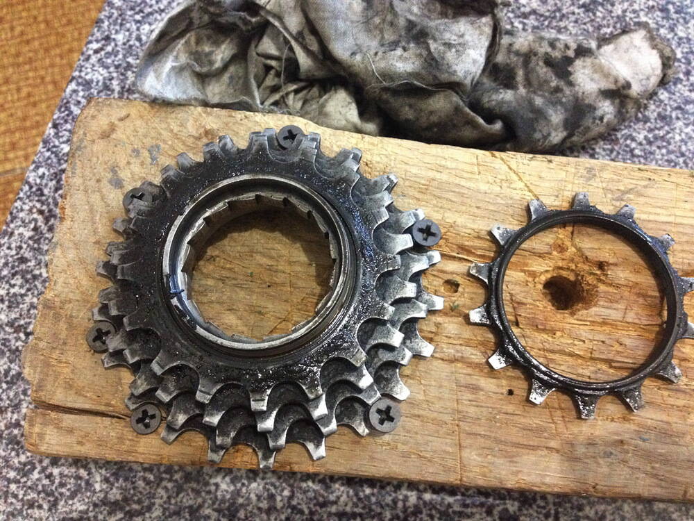

Теперь у нас в руках есть пачка звезд которые надо скрутить с другой части корпуса пятерика. Для этого я закрепил звезды на куске дерева с помощью саморезов и хлыстом, без особого труда, открутил контрирующую звезду.
Фото-23.07.jpg [ 346.2 КБ | Просмотров: 6093 ]

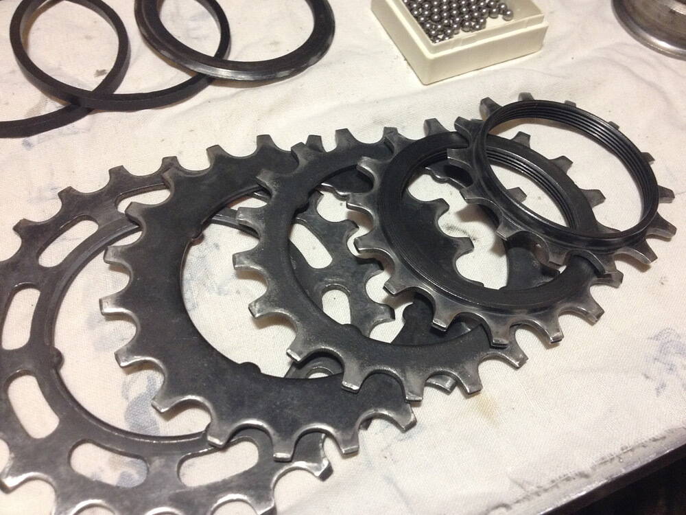

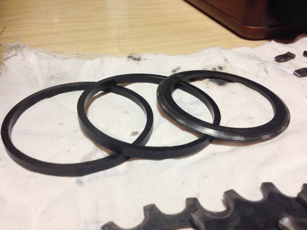

Вторая звезда тоже с резьбой, остальные без. После второй звезды начинаются проставки.
Фото-23.07.14,-22-02-46.jpg [ 241.78 КБ | Просмотров: 6093 ]
Фото-23.07.14,-22-03-16.jpg [ 165.39 КБ | Просмотров: 6093 ]

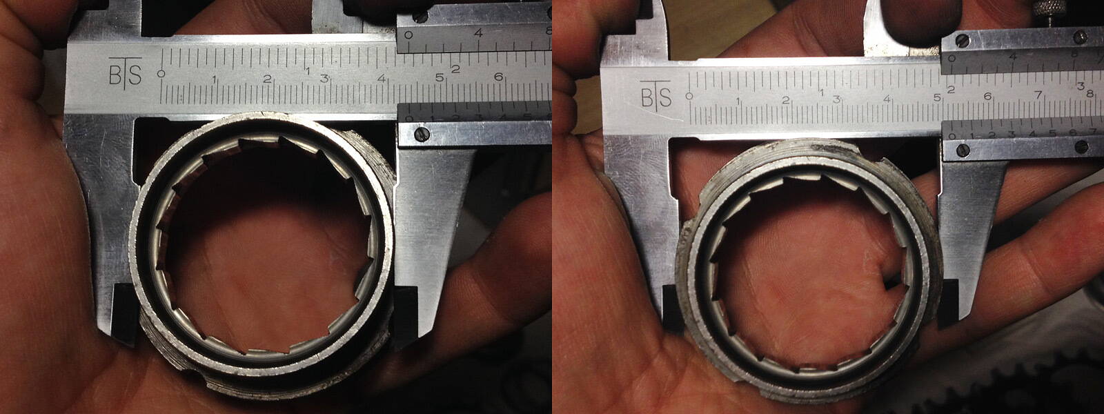

И про диаметр
Untitled-3.jpg [ 272.78 КБ | Просмотров: 6093 ]

В общем никаких особых сложностей при демонтаже не возникало, удобнее всего это начинать делать на собранном колесе.
Фото-23.07.14,-22-02-32.jpg [ 439.1 КБ | Просмотров: 6093 ]
