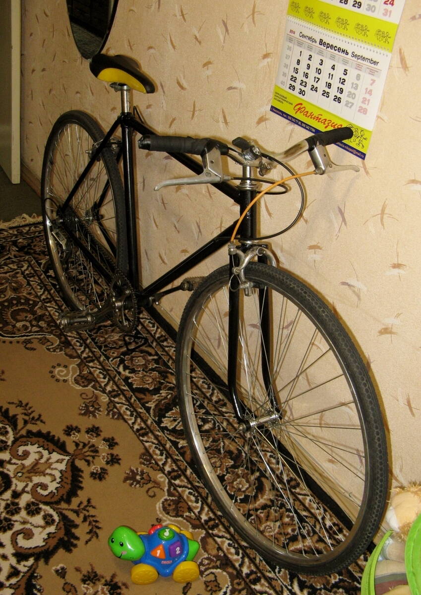

Вобщем получилось как-то так.
IMG_0436.JPG [ 895.97 КБ | Просмотров: 2260 ]
IMG_0437.JPG [ 904.79 КБ | Просмотров: 2260 ]

Титанический труд , я б такое не осилил наверное - терпения бы нехватило , в целом вполне рабочая контструкция только красить нужно было нитрокраской - намного лучще чем пф выходит .

Рубашка троса желтая)), а чего только одна? Какие надписи будут? Мне понравилось как сделано))

HENK75
Рубашка оранжевая,кусок валялся поставил посмотреть.Надписи еще не придумали.Проходит обкатку прикатку.Вынос чуть приподнял.Думаю еще попробовать руль с большей высотой такой же формы.Нарисовалась проблема с валом каретки и шатунами.То валы убитые, то клиня затянуть некак. Теперь не знаю что делать. есть клиня более толстые, но надо шатун рассверливать.Думаю. еще видел картридж китай под клин, но там по всей видимости длина вала больше ну и кэтай.была бы система на 38-40т под квадрат,другое дело, а так нет.Попробую еще шатуны нагреть, а клин в морозилку.

Ну это обычное дело, чтобы сходу все собралось редко бывает, ну ничего, все получится :smile:
А рубашки цветные понравились? А может все три рубашки сделать разных цветов? Ну как такая фишка? Веселенько получиться :D

А в чём проблема с шатунами? После проделаной работы это семечки , обработать плоскости под клин на валах напильником и забить нормально клинья поставив ось каретки на надёжную опору , если клин слишком большой по диаметру то не проще ли обточить клин в размер чем рассверливать калёный шатун?

Ну не знаю разноцветные наверно нет.А вот все оранжевые может да.Восстановлю помою отполирую тормоза с центральной тягой потом посмотрим.С тормозами тоже думать надо,релевой стаканменьше стал, а клюв для тормаза старый и с задним тоже.Пока размышляю.

Fershal
А старый изогнутый? Есть клюв позднего образца в виде пластины, он стоит выше и места для тормозов должно хватить.

HENK75
Старый изогнутый.

Еще раз посмотрел фотографии, думаю там хвати места для тормоза с центральной тягой и изогнутым клювом, если нет то поискать плоский клюв, у меня именно они попадаются, а старого образца дефицит.
