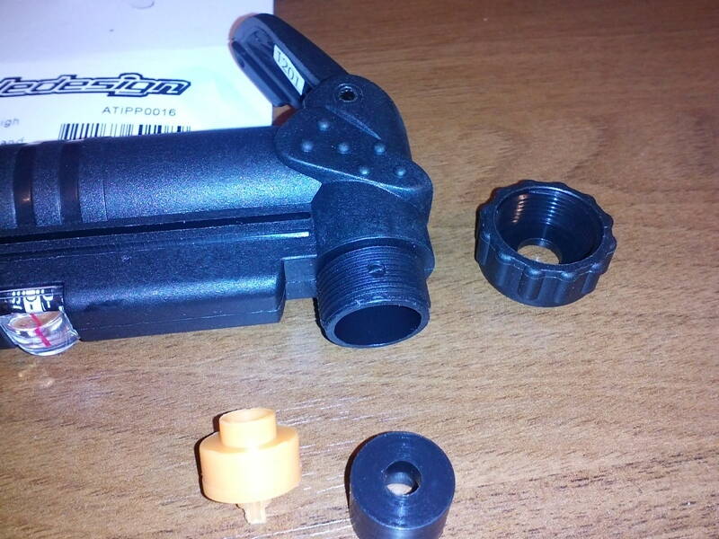

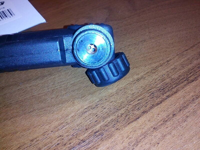

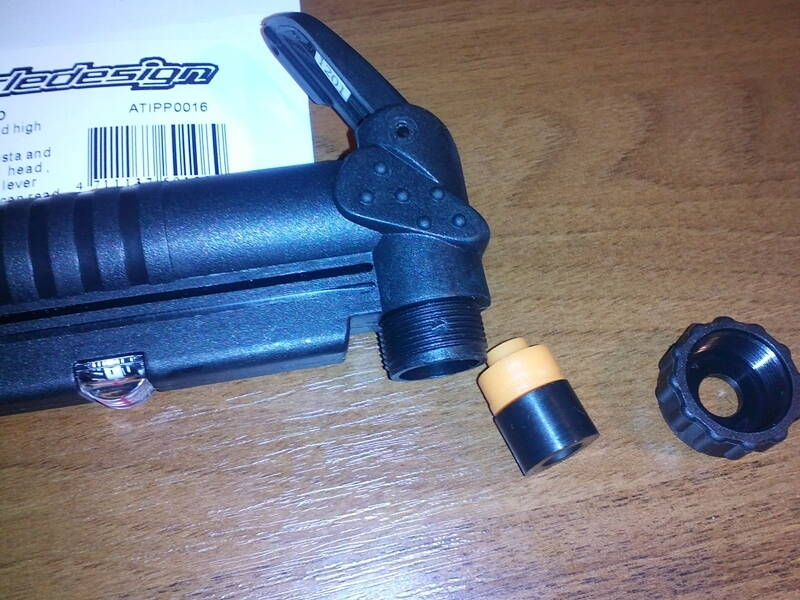

Купил насос CYCLEDESIGN ATIPP0016, мучился с камерой где стоит Presta Valve. Думал насос не подходит но потом разобрался. см фото....
Комментарий к файлу: CYCLEDESIGN ATIPP0016

я даже и не додумался что у меня насос так трансформируется :facepalm: спасибо за подсказку :roll:
