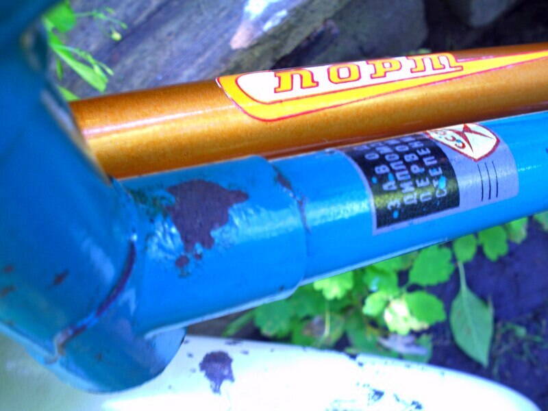

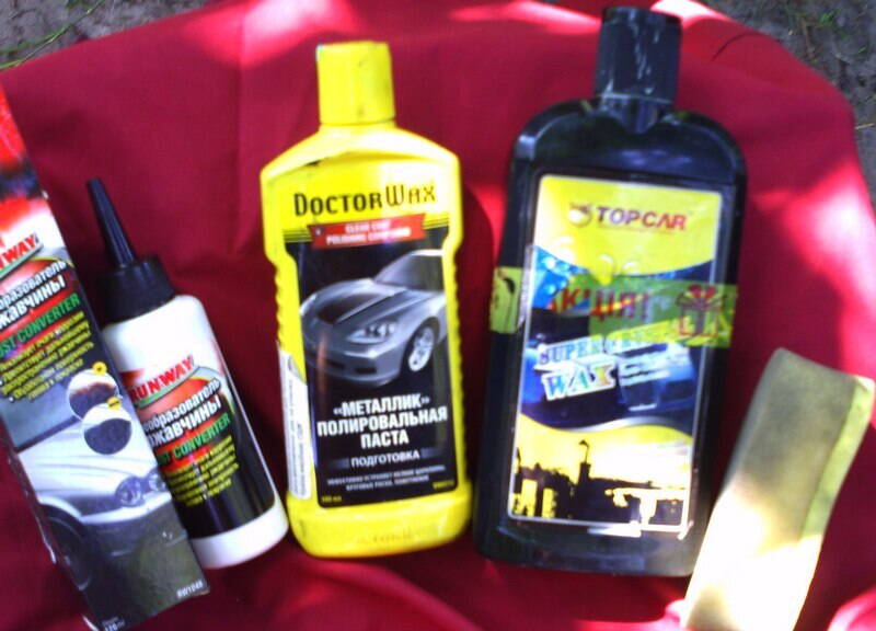

Я обещал попробовать автокосметику. Вот: полироль, потом автовоск. Сине-зелёная рама в ржавых местах перед этим обработана преобразователем. Всё по инструкциям.
PICT0021.JPG [ 89.59 КБ | Просмотров: 1862 ]
Преобразователь средний, полироль приличный, воск минимально приличный - дешевле вообще Г - мыло.
