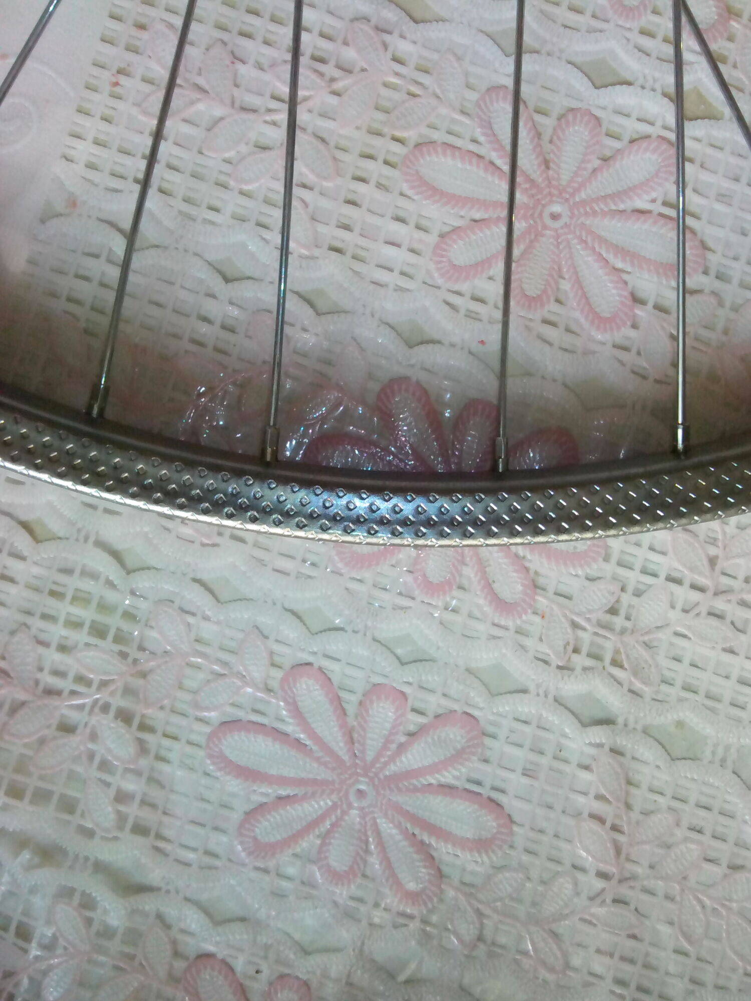

Мы рано встали (ну, до обеда в смысле) и сразу поехали за деталями для нашего нового друга.
Съездили удачно, купили два обода - железных одинарных по 80 грн. (kisa, мы молодцы?).
Обода были собственно колёсами - со спицами, ну и с задними пустыми втулками Торпедо. За такую цену - песня.
обод.jpg [ 481.43 КБ | Просмотров: 3271 ]
пегас с колёсами.jpg [ 764.55 КБ | Просмотров: 3271 ]

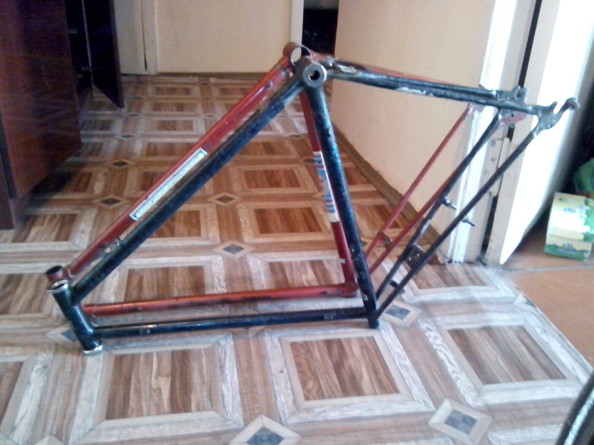

Вот как выглядит рама Зигфрида-Густава в сравнении с рамой Спутника, почти то же самое, но чуть меньшего размера и прочнее.
IMG_20140823_184813.jpg [ 482.12 КБ | Просмотров: 3261 ]
IMG_20140823_184900.jpg [ 453.74 КБ | Просмотров: 3261 ]

Колёса я разобрал, стаканы снял, задний поставил ХВЗ (советский) и собрал заднее колесо с торпедовской втулкой.
А переднее колесо собрал со втулкой на промах, спицы отлично подошли (2 мм разница не существенна).
Теперь есть переднее и заднее колёса на олдскульных ободах с насечкой в точечку.
С одинарными я умею обращаться, много лет только на таких катался.

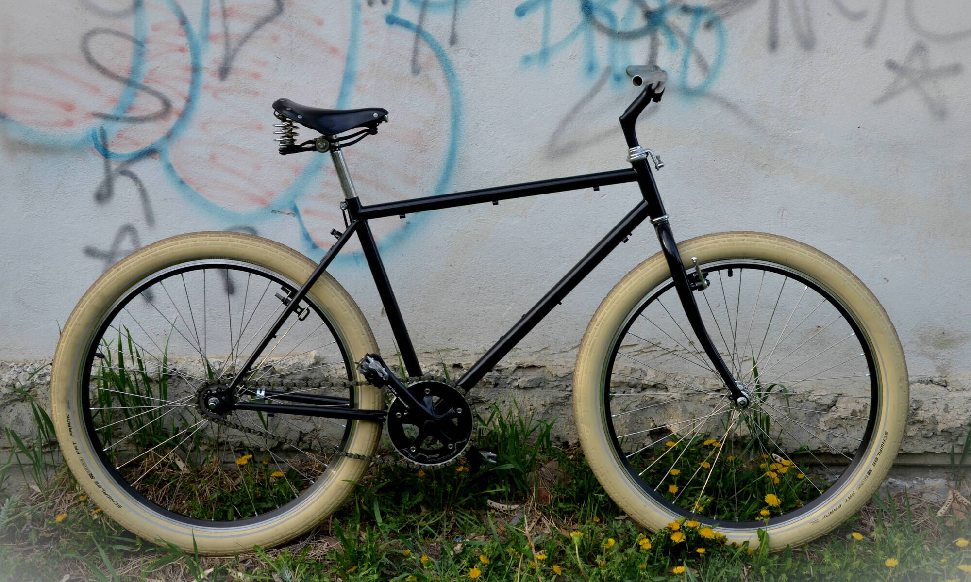

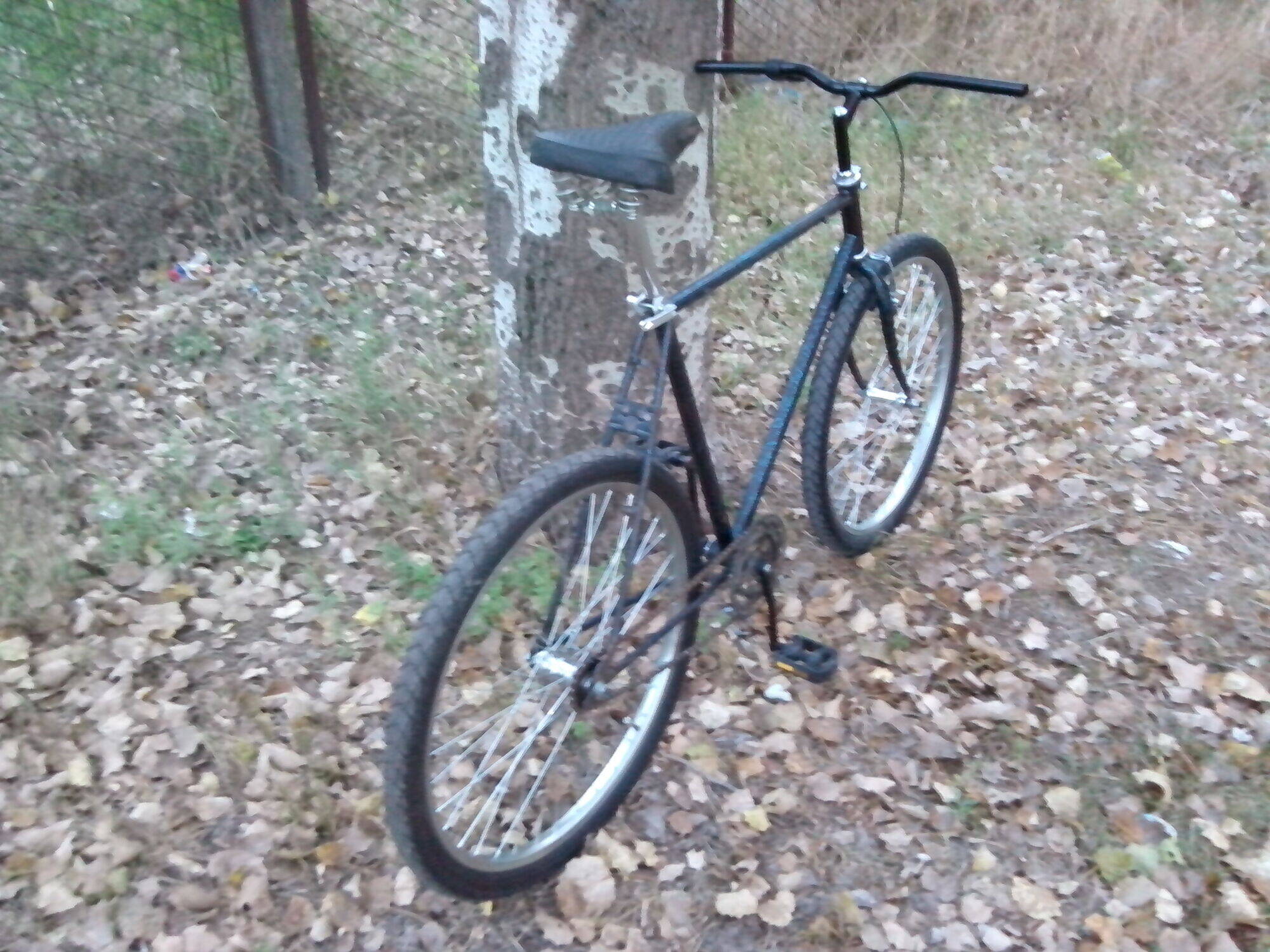

А теперь - ТАДААММ!
Der Eiserne Gustav
Железный Густав, собственной персоной!
Ну, с одной оговоркой - тормоз не железный, люминий пока - но будет железный весь!
Машинка получилась очаровательная, мы уже катались пока не стемнело.
Резкая как ситро, даром что сингл. Я вот думаю, что планетарка тут как рыбе зонтик нужна.
Разве что двухскоростной Sram, чтобы уж как втопить...
Пока только положительные впечатления по вёрткости и управляемости.
Покрышки в реальности шириной 52 мм.
Вес в сборе 15,5 кг.
Я очень доволен приобретением - и спасибо вам всем, это благодаря форуму я занялся таким полезным и приносящим столько удовольствия делом :friends:
Густав в интерьере (снимки не очень, стемнело уже):
IMG_20140825_193610.jpg [ 707.87 КБ | Просмотров: 3129 ]
IMG_20140825_193619.jpg [ 774.12 КБ | Просмотров: 3129 ]
IMG_20140825_193631.jpg [ 659.74 КБ | Просмотров: 3129 ]
Еле нашел хорошую звездочку на 19 зубов. Индийский хлам, который всюду лежит в продаже, это вообще катастрофа. Китай по сравнению с ним эталон качества :shock:
Цепь поставил старую свою с "Украины", 10000+ км пробега, в таком состоянии лучше новой покупной индийской.
Пришлось укоротить на два звена.
Передаточное отношение 38:19=2
