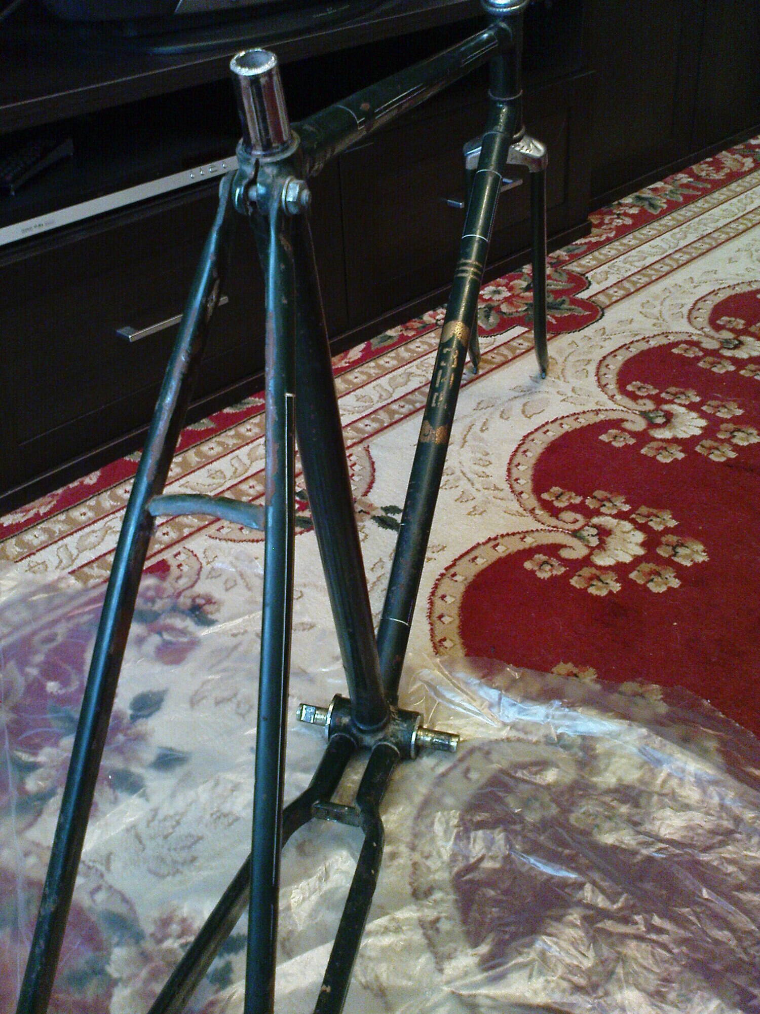

В общем, посоветовавшись с HENK75, раму решил всё ж таки варить, но как нить потом :) В данный момент есть более перспективный проект, ЗИФ 1В :) Ну и чтоб далеко не ходить, спрошу тут же, чем бы снять с колёс серебрянку, заботливо нанесённую предыдущим владельцем, не попортив _возможно_ сохранившийся хром? :)
 Заголовок сообщения: Re: Раму на помойку?
СообщениеДобавлено: 27.08.2014 15:16
Растворителем, с хромом от него ничего не будет, постарайтесь не использовать механические способы, если не будет брать растворитель то есть смывки для краски, но с ними надо пробовать на небольшом тестовом участке, если все ОК то чистить все.
Потом если есть ржавчина обработать в лимонке, можно замотать в тряпки с лимонкой или подобрать емкость и поворачивать обод периодически.
По раме, выставите фото рамы пжста, ее стоит внимательно помыть с не жестким моющим средством, после этого с помощью автокосметики постараться восстановить ЛКП, если есть места где краска поцарапана не но не до металла можно поработать брусками для полировки ногтей, они очень хорошо восстанавливают блеск у потускневшей краски.

Вот фотки ЗИФа.
СообщениеДобавлено: 27.08.2014 15:28
А еще, что к нему есть? я так понял колеса?
СообщениеДобавлено: 27.08.2014 15:46
Сообщения: 109
Зарегистрирован:26.08.2014
К нему из 100% родного больше ничего :) Большая звезда была убита в хлам, зубья причёсаны :) Есть пара кожаных сёдел, но явно от других велосипедов. Колёса от ПВЗ, втулка стояла китайская, а сами колёса вот такие:

Красота :) Что-то вроде этого я и хотел бы в итоге получить, но за родную покраску сердце кровью обливается, а восстановить весь орнамент я вряд-ли смогу, пальцы кучерявые слишком :)

Тогда надо идти по пути оригинала, в этом случае многое по состоянию ЛКП простительно, думаю тут без помощи Влада К не обойтись :smile:

С Владом К я уже связался, но он пока занят :) А насчёт рамы - я большой ценитель ретро вещей, к тому же мне очень понравился сам велосипед. Хочется именно восстановить максимально близко к оригиналу и получать эстетическое удовольствие :) Да, работы с ним очень много будет, у меня вообще кроме рамы ничего нет по сути родного, даже шильдика нет и вилка там от другого велосипеда, баллончиком крашена, но как то за то время, что он у меня в коридоре провалялся, я с ним сроднился уже, чтоль... :) Навесил на раму пока ПВЗшные железки, чтоб спотыкаться об них поменьше, вот что вышло:
