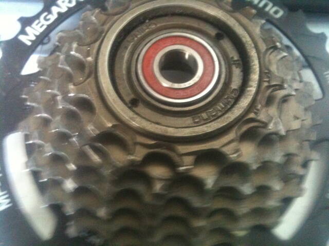

под способом увеличения прочности подразумеваю уменьшение расстояния от подшипника до дропаута, тем самым уменьшить плечо рычага которое наламало огромное колличество осей на дешовых великах
принцип и устройство предельно понятное:
подшипник 10*22*6 продается где угодно от 1$
рекомендую купить их 2шт
по фото видно что подшипник плотно садится в посадку шимановского "шестерика"(7рика8рика) - под съемник. и довольно плотно сидит на осях под эксцентрик и неоторых* других осях под гайки
_____
задние оси от не касетных резьбовых втулок бывают 10мм и 9.5мм с одинаковым шагом резьбы
если подшипник сидит не плотно - подмотайте кусочек полотна от рулетки.
_____

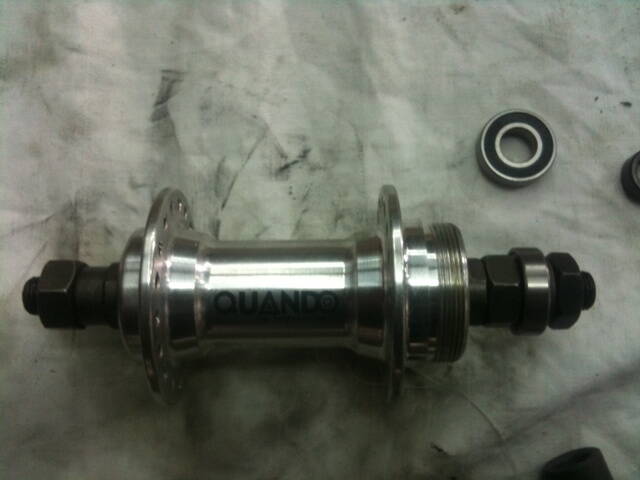

как собирать:
на рисунке1 видны все зазоры, которые выставляются шайбами
обязательно используйте контрагайку возле конуса, а потом остальные шайбы/гайки
при сборки сей конструкции я рекомендую выбрать все шайбы изходя из ширины дропаутов, зонта колеса
мтб 135мм и шоссе 130мм
собираем втулку все закантриваем, правую сторону очень крепко, потом устанавливаем шайбы, подшипник/и, надеваем(накручиваем) резьбовую касету и легонько поджимаем последнюю контрагайку.
как разбирать:
разобрав левую сторону втулки, ось с правым конусом/контрагайками, подшипниками выбивается, затем снимается резьбовая касета

Комментарий к файлу: 6900RS - вот его маркировка
или размеры 10х22х6
IMG_0202.JPG [ 84.23 КБ | Просмотров: 22739 ]
или размеры 10х22х6
IMG_0046.JPG [ 113.06 КБ | Просмотров: 22739 ]

Это - неплохое и проверенное, в том числе и мной, решение. Единственно - я ставил пару подшипников, а не один. О надежности и сроке службы не скажу - мой вел сперли примерно через полгода после переделки, но пока не сперли - мои 120кг и рюкзак не гнули дешевенькую ось. Ссылка на это решение есть на Велопитере.
Минус - в поле сменить кассету - тот еще гемморой. Второе - желательно брать не самый дешевый подшипник, с приличной защитой и нержавеющий.
Применял также и для детских велов - ну там ресурс самого вела меньше, чем у подшипника. :smile:
